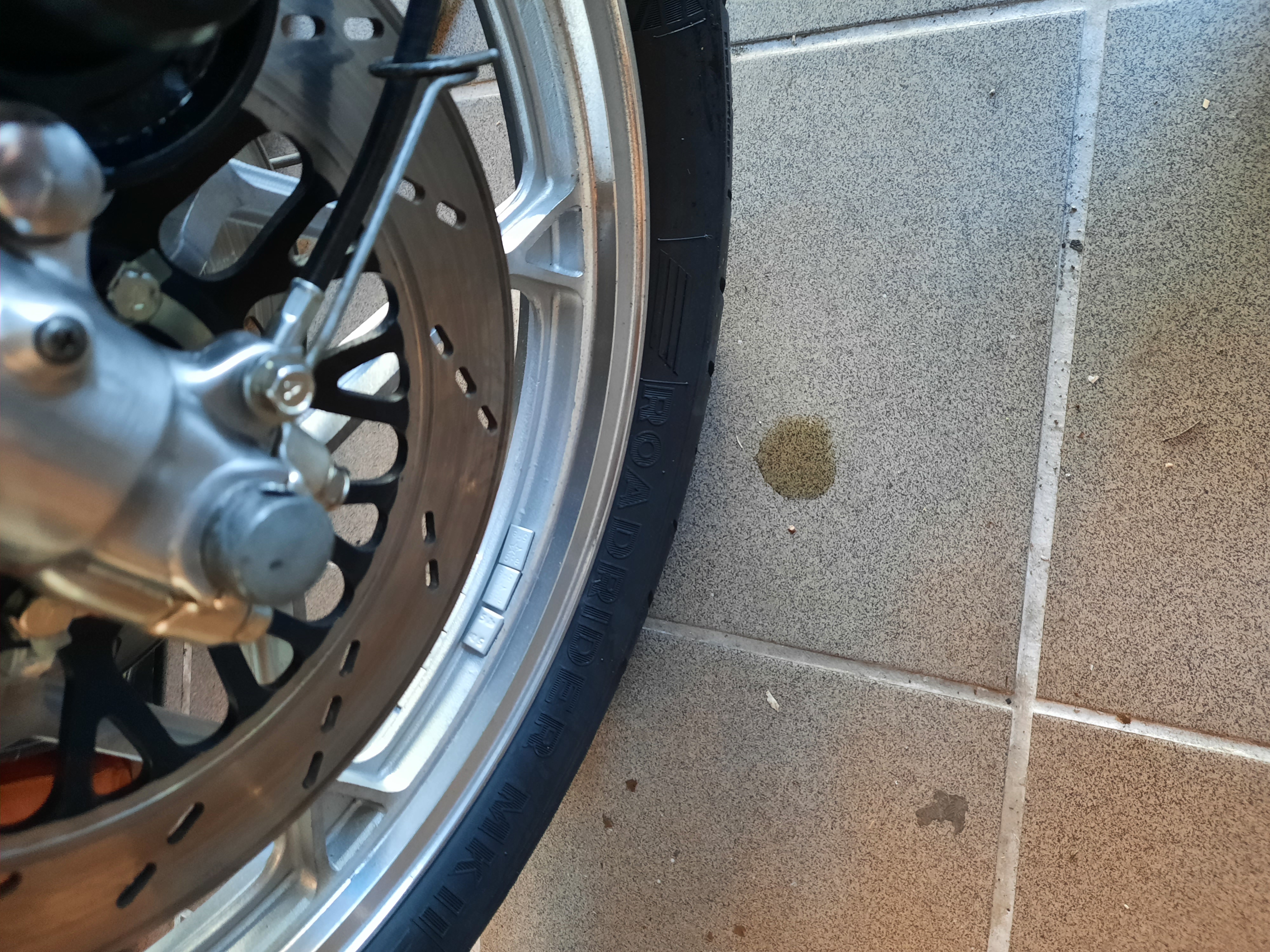

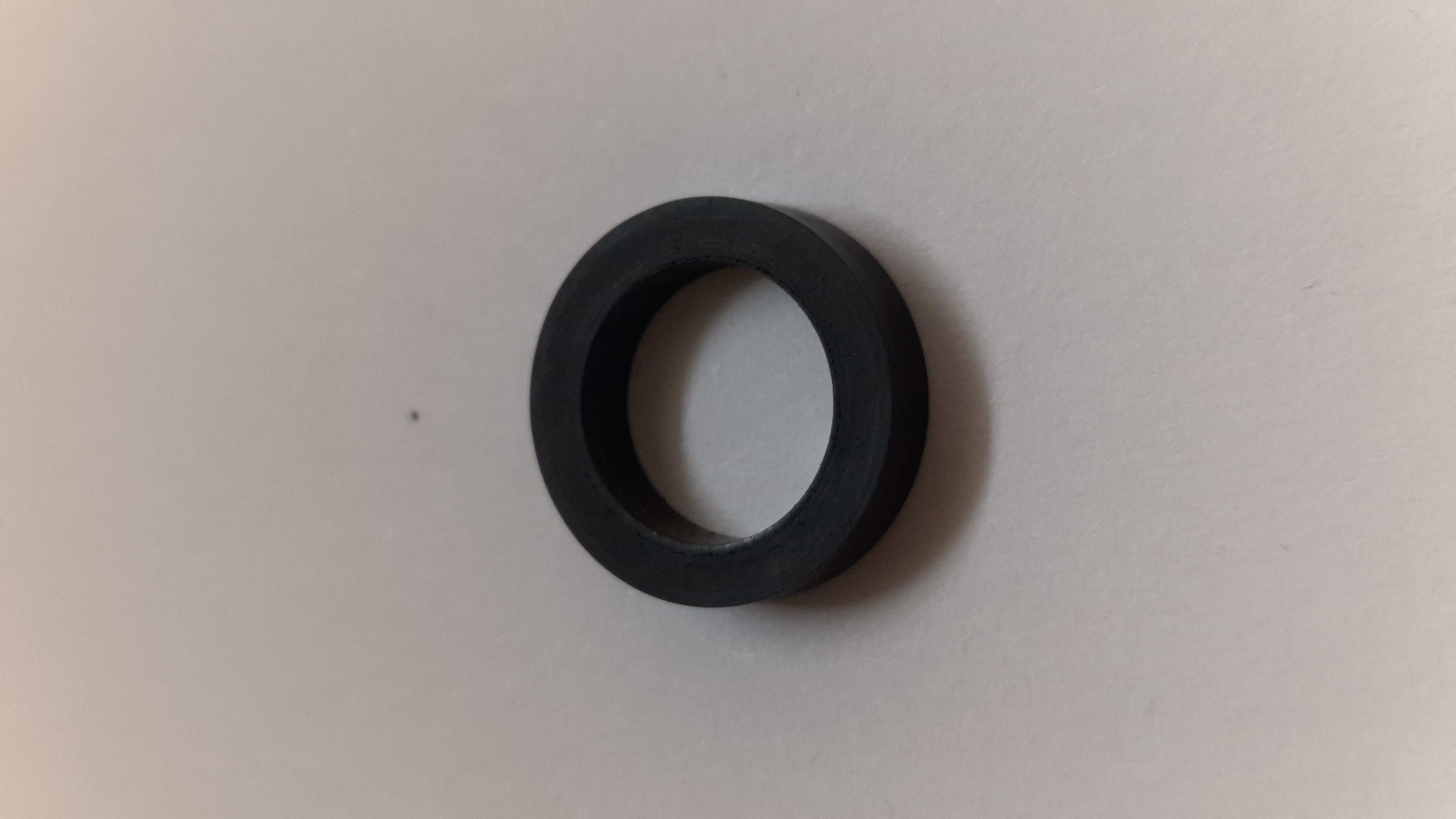

leider war es doch nicht nur der O-Ring und die Korrosion im O-Ring Sitz, hauptsächlich ist wohl der Vierkantdichtring verantwortlich für die Leckage
So tropfte es nach 5 Minuten :shock:
Der Vierkantring ist kein Standardmaß, ich lasse jetzt ein kleines Kontingent fertigen!
Hoffe das es dann erledigt ist...

Die Bestellung ist raus, die Dichtringe werden ca. Fünf Euro pro Stück kosten.
Lieferung erfolgt erst in KW 30, also nach dem Katana Treffen.
Ich probiere die Dichtung aber erst einmal aus!
Weitere Infos folgen...
