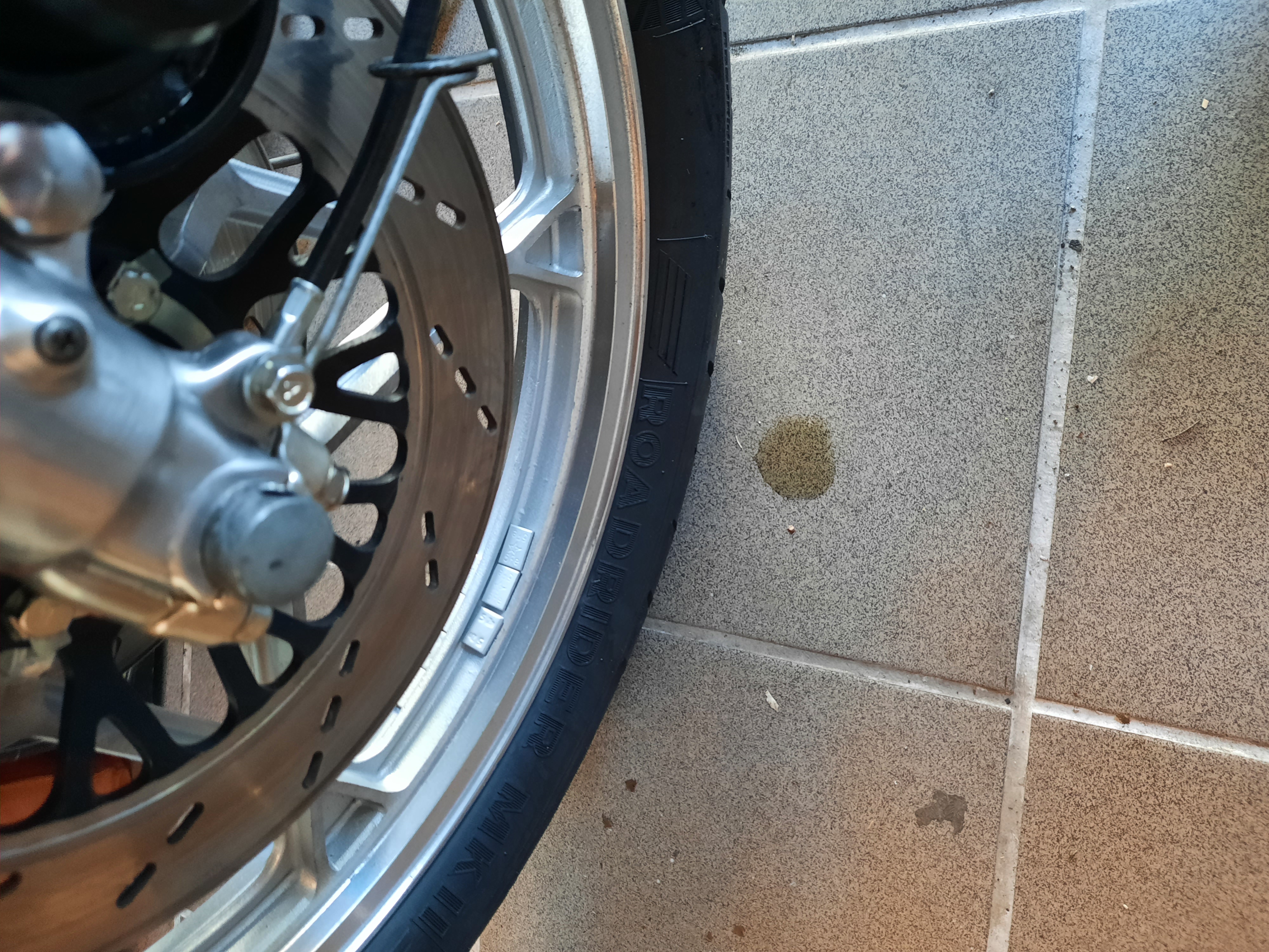

hier noch ein Bild dazu...

leider war es doch nicht nur der O-Ring und die Korrosion im O-Ring Sitz, hauptsächlich ist wohl der Vierkantdichtring verantwortlich für die Leckage So tropfte es nach 5 Minuten
Der Vierkantring ist kein Standardmaß, ich lasse jetzt ein kleines Kontingent fertigen! Hoffe das es dann erledigt ist...
