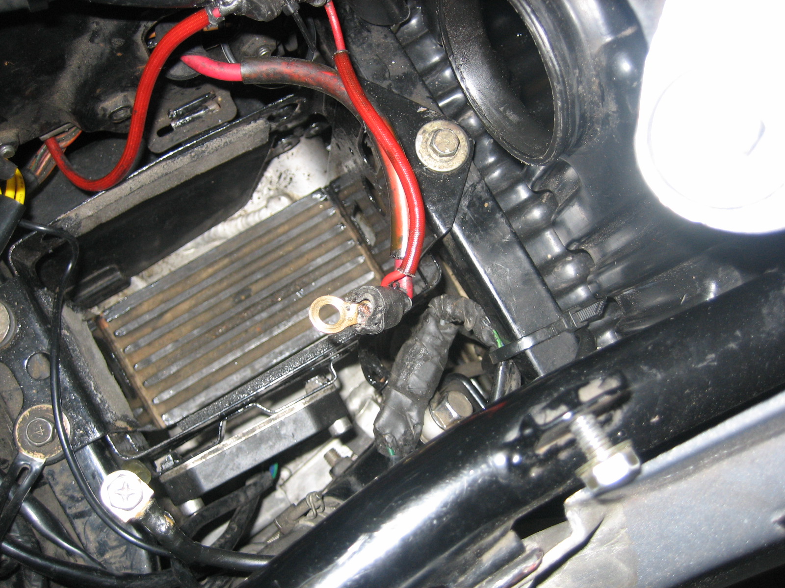

Die 2. hat heute geärgert, weil ebenfalls der Anlasser zunächst nicht ging. Nach etwas Gewackel an den roten Kabeln des Pluspols tat er es wieder. Die Anschlüsse sehen mir aber nicht mehr sehr vertrauenserweckend aus.
Nun meine Frage
Bei der 2. 750iger gehen zwei rote Kabel zum Pluspol. Das entspricht auch dem Schaltplan. Eines kommt vom Regler (das dünnere), das andere (das dickere) geht zum Anlasserrelais.
Bei der 1. 750iger geht seltsamerweise nur ein dickes rotes Kabel vermutlich zum Anlasserrelais. Wo das rote Kabel vom Regler hingeht, kann ich nicht ohne weiteres sehen. Das verstehe ich nicht. Wie wird die Batterie der 1. 750iger von der Lichtmaschine über den Regler geladen, wenn das rote Kabel des Reglers nicht mit dem Pluspol der Batterie verbunden ist?

Mir liegt hier das Ergänzungs-Service-Handbuch 1981 der GSX Katanas vor. Dort sind auch die Schaltpläne der Auslandsmodelle verzeichnet. Bei allen Modellen sehen die Schaltpläne vor, dass das dünne rote Kabel des Reglers direkt mit der Batterie verbunden ist. Deshalb wundert es mich, dass dies bei der ersten 750iger nicht der Fall ist.
Ich habe mal versucht, Fotos zu machen.
Bilder 1 und 2 zeigen die zweite Katana, Bilder 3, 4 und 5 die erste, bei der nur das Anlasserkabel zum Pluspol geht..

Ich habe mir das ganze noch einmal genauer angeschaut. Bei der ersten 750iger scheint es so zu sein, dass beide roten Kabel, d. h. das dicke Anlasserkabel und das dünne vom Regler schon beim Anschluss vom Anlasserrelais an der Anschlussöse verbunden bzw. zusammengeführt worden sind.
