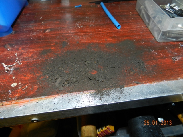

Krümmerrohre (Bilder erledigt oder noch zugebrauchen )
Beitrag von straka001 »
Hallo habe meine Krümmerrohre jetzt einmal auseinander geschnitten zum anpassen an die y Verteiler .
So jetzt brauche ich Rat sind die Krümmerrohre noch zu gebrauchen oder zerbröseln die so langsam von innen nach außen .
Das was ihr am ersten bild sehen könnt kommt zwischen den rohren heraus .
kann ich die rohre verwenden für meinen umbau oder sollte ich es lieber lassen .
Innendurchmesser des innenrohres betragt 29mm ist das jetzt ne 1100 oder ne 750 kommt mir so schmal vor für ne 1100
