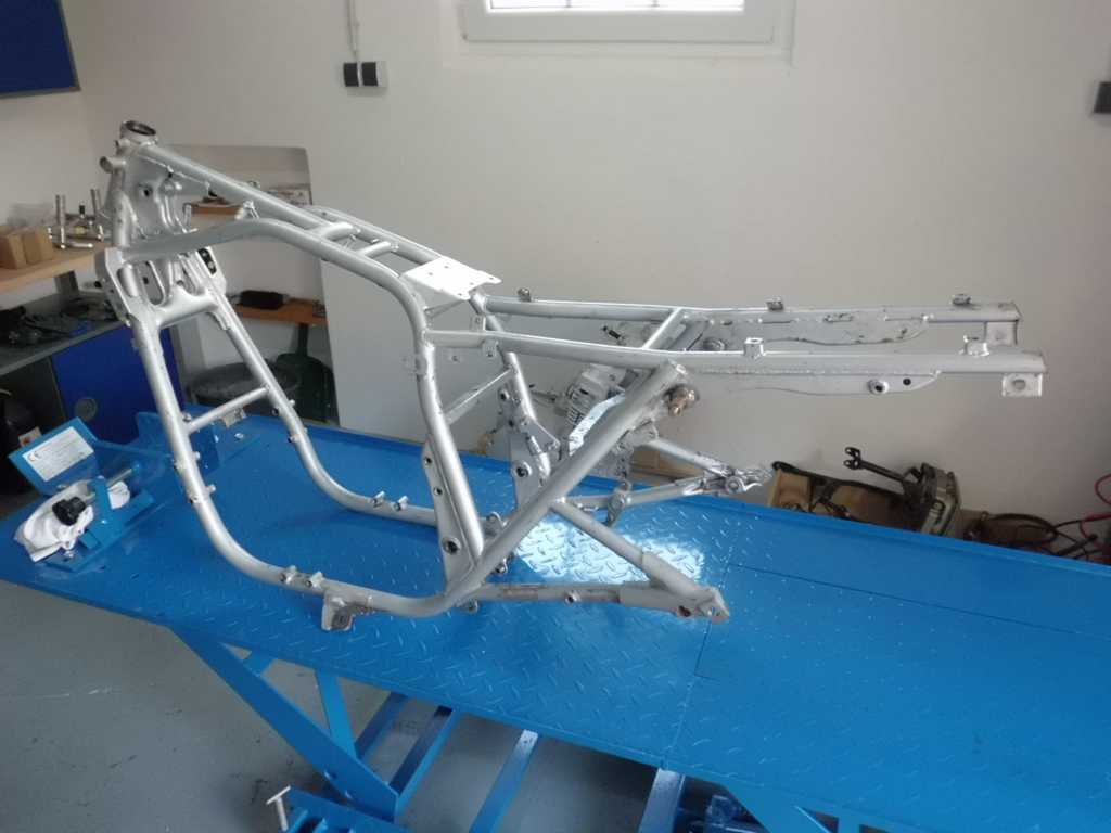

Der Rahmen ist vom Schweißen wieder da.
Einige Halter wurden entfernt.
Re: Gimbel Katana

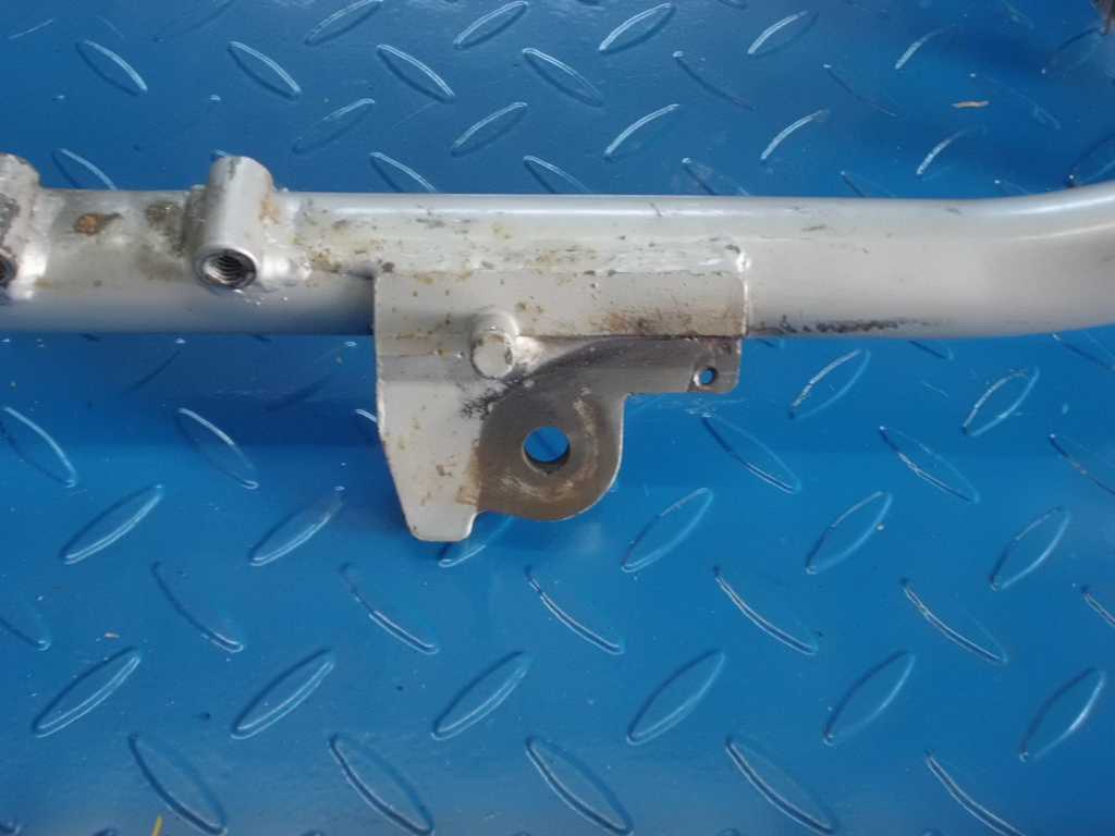

Die Seitenständerhalterung und die Stoßdämpferaufnahmen mussten repariert bzw. erneuert werden.

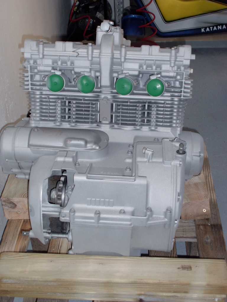

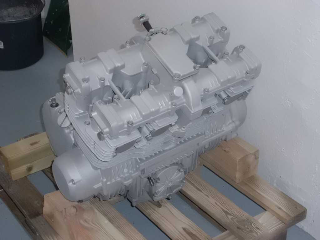

Der Motor wurde Glasperlengestrahlt.

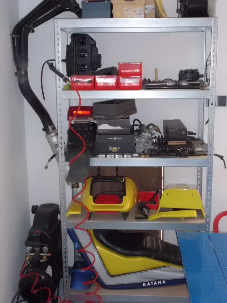

Der Rest wartet darauf wieder zusammengebaut zu werden. Einige Teile sind noch beim Verchromen.

Meine Güte, :shock: bei Dir ist`s aber seeeehr ordentlich :mrgreen: Hut ab!
Eine Frage zum gestrahlten Motor: lackierst Du dann die ganzen Schraubenköpfe einfach mit oder tauschst Du eine nach der anderen aus?
Re: Gimbel Katana
Ist ja auch Hobby. Bei mir im Büro sieht es wesentlich schlimmer aus ;)
Der Motor soll nicht lackiert werden, er bekommt nur einen leichten Ölnebel. Die Schrauben werden alle noch gegen VA getauscht.
Re: Gimbel Katana
Ralla hat geschrieben: Der Motor soll nicht lackiert werden, er bekommt nur einen leichten Ölnebel.
Und das bleibt schön auf Dauer??? Ich hätt da ja die Befürchtung, daß das rohe Alu über kurz oder lang anfängt zu blühen.
Re: Gimbel Katana
An anderer Stellen hatten wir das schon mal zum Thema. Gab es unterschiedliche Meinungen. Hängt sicherlich auch davon ab, wie die Katana genutzt wird.
Den besten Wärmewert erzielt man sicherlich ohne eine weitere Isolierung durch Lack oder womöglich noch einer Pulverbeschichtung auf einem luftgekühlten Motor. Zudem umgeht man die Problematik, dass sich ein falscher Lack durch Temperatur, Benzin oder Öl verfärbt. Allerdings hat die Chemie hier schon brauchbare Lacke, die sich erfolgreich etabliert haben. Im Forum gab es diesbezüglich schon einige hilfreiche Hinweise.
Durch die rauhe Oberfläche ist diese vermutlich etwas schmutz- und oxidationsempfindlicher. Zur Versiegelung von gestrahlten Aluminiumoberflächen verwenden wir bei uns einen speziellen Griffschutz von TGK (Provetro) für gestrahltes Glas. Dieses soll bei Glas in erster Linie Griffspuren vermeiden. Lässt sich sehr gut verarbeiten (einfach mit einem Lappen auftragen) und hat sich auf Aluminium ebenfalls bewährt. Ich kann allerdings nicht sagen, wie sich das Zeug bei erhöhten Temperaturen verhält und wie es auf Öl und Benzin reagiert.

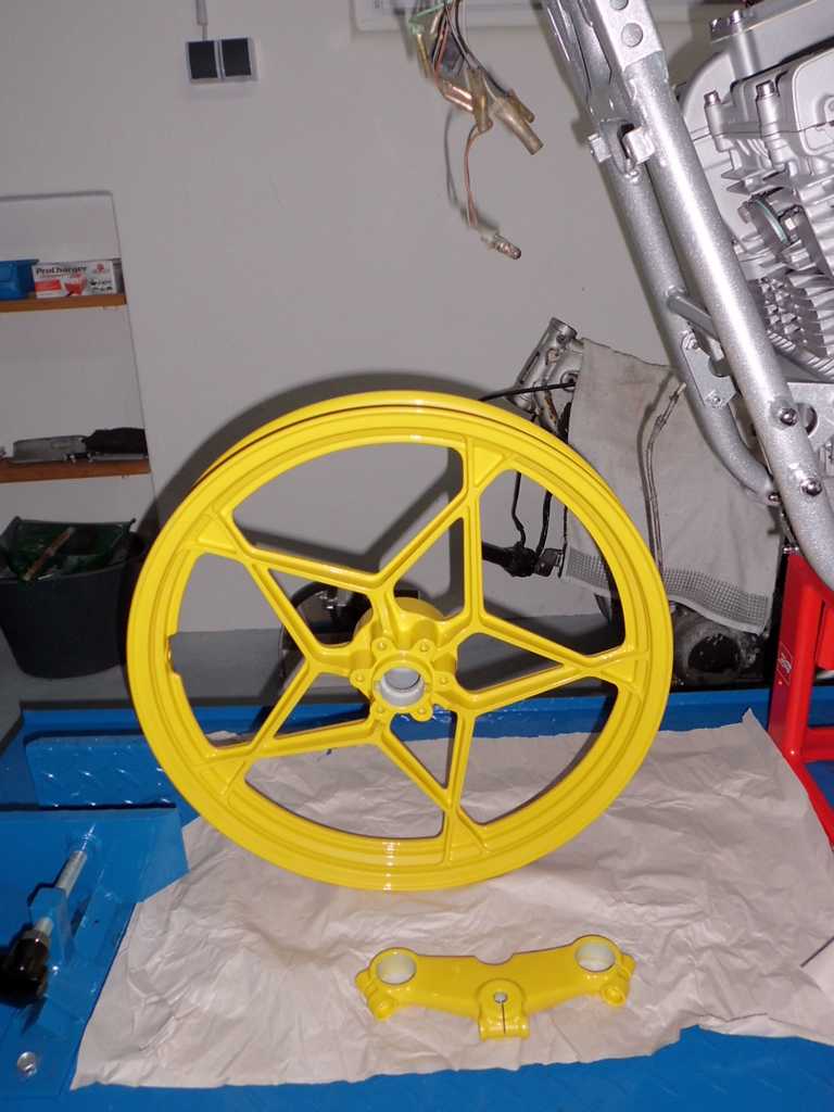

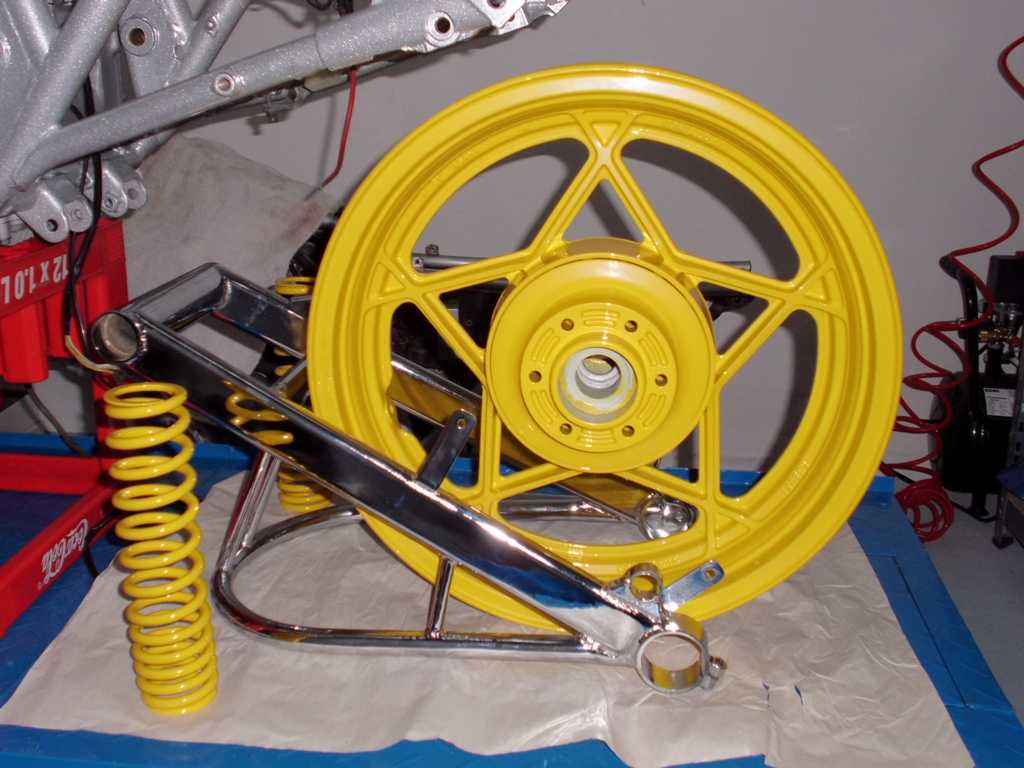

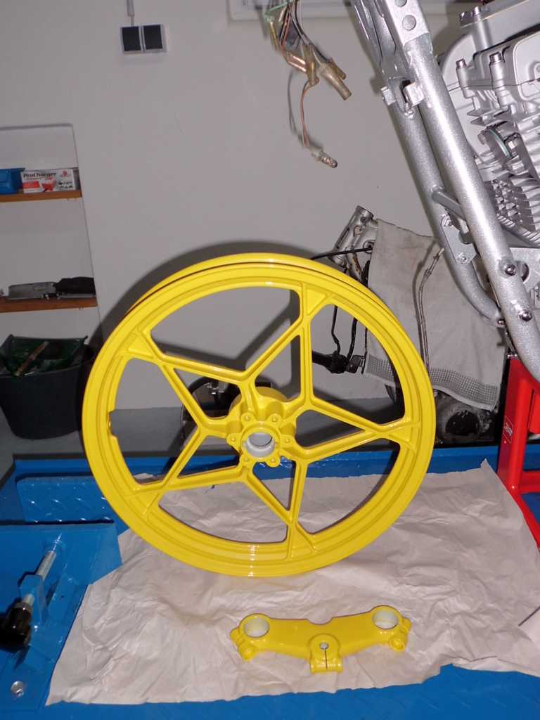

Heute einige Teile vom Pulvern und Verchromen abgeholt.
