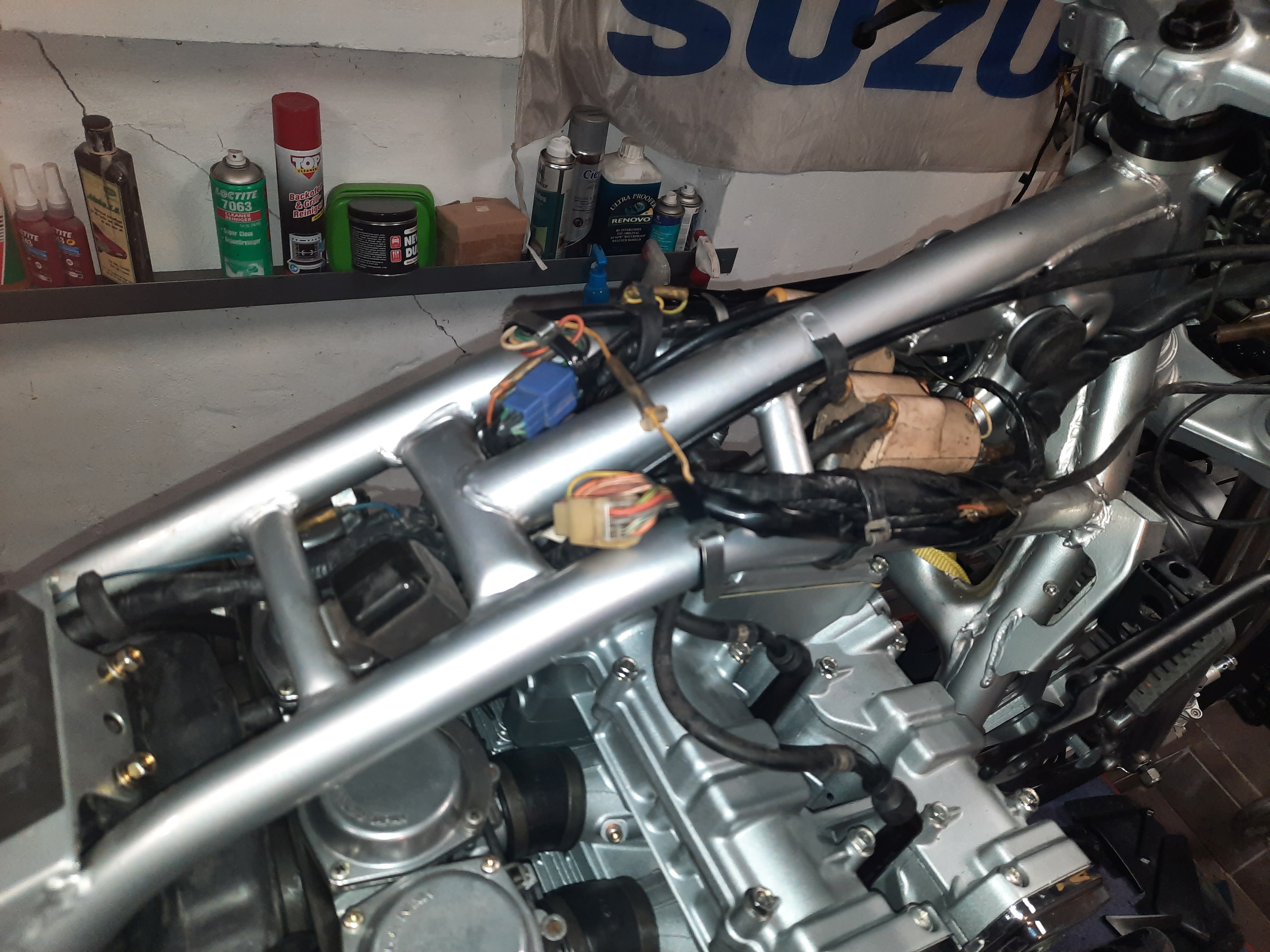

...gestern mal den Kabelbaum "original " fixiert...
Sehr hilfreich, wenn eine originale Montage Anleitung für Neufahrzeuge vorliegt :D
