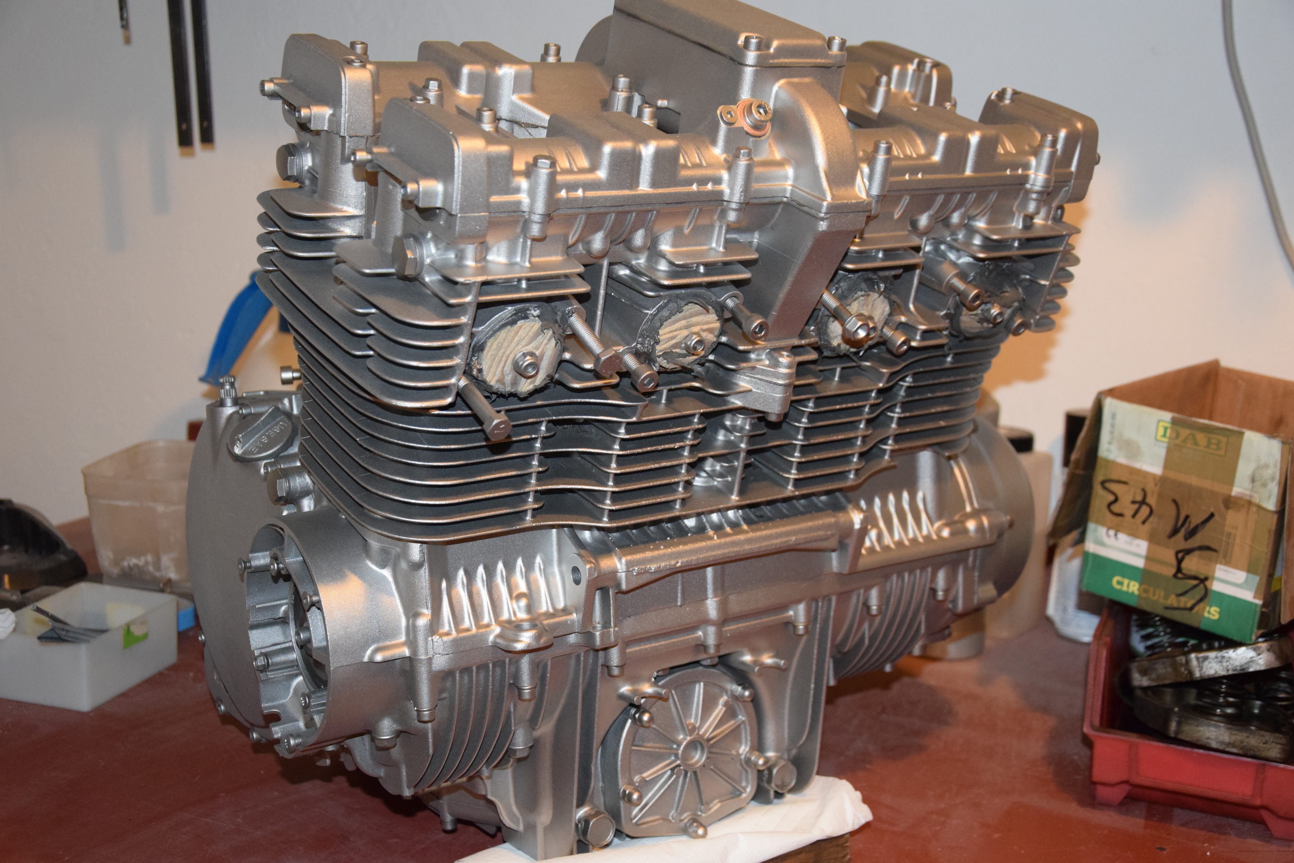

Beiträge: 1297
....Arbeitsvorbereitung für die Ostertage!
Der Motor ist lackiert.
...BildBild
