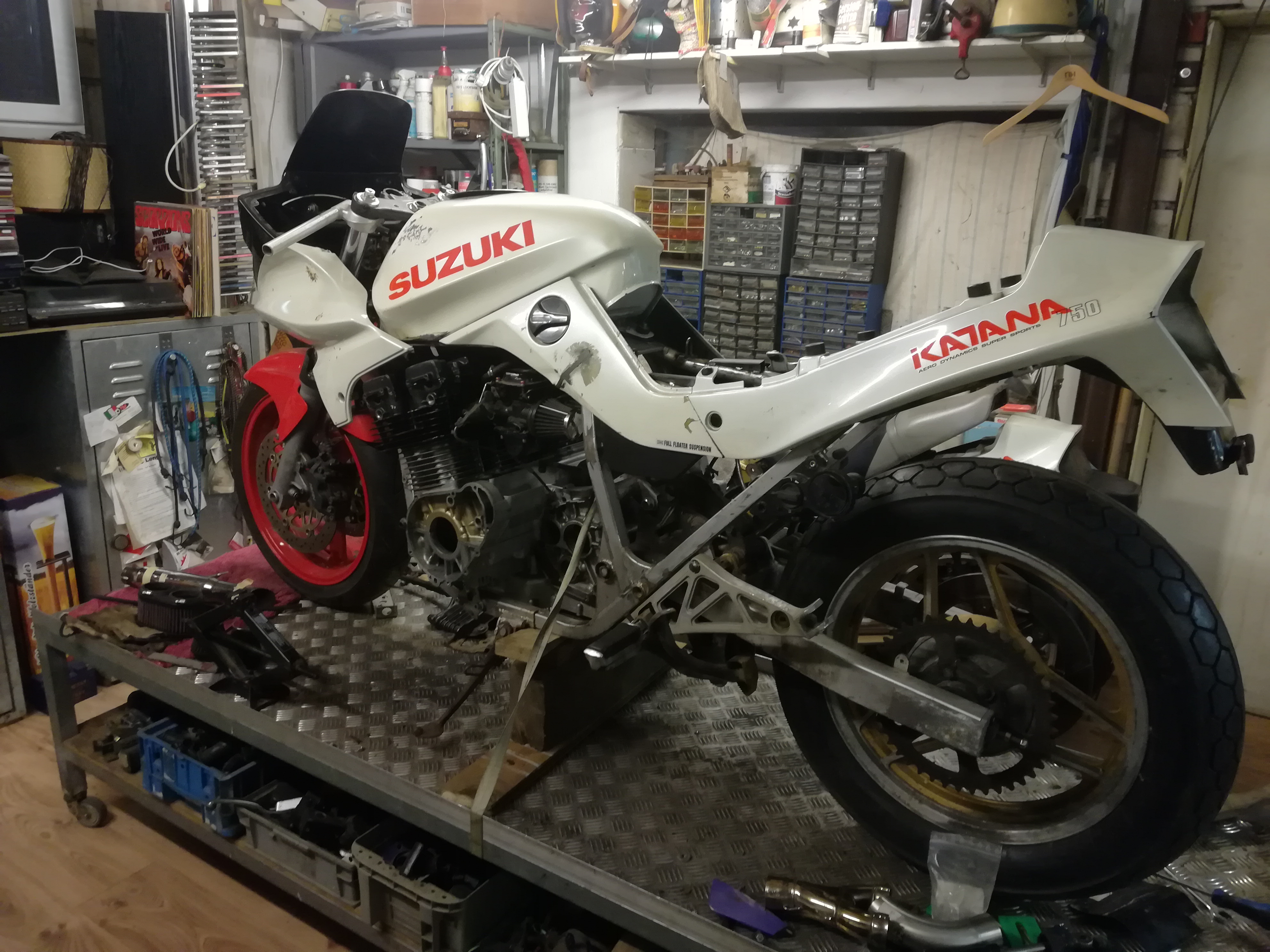

Weiter geht es..... Es mal ein Dummy in den Rahmen gesetzt, kieken ob das alles mit der Verkleidung passt. Top :D. Vergaser rauf, Luftfilter? Einzeln oder Doppelkammer? Beides rauf. Seitenteile ran. Nix stört. Stehe ich vor der Wahl, welche Filter nehme ich? Jetzt wird es langsam spannend, Auspuffanlage. Eigentlich sollen 2 Endrohre unter dem Sitz das finale Ende bilden, ist aber gar nicht so einfach, da an der Heck Verkleidung das Rücklicht stört. HMM????

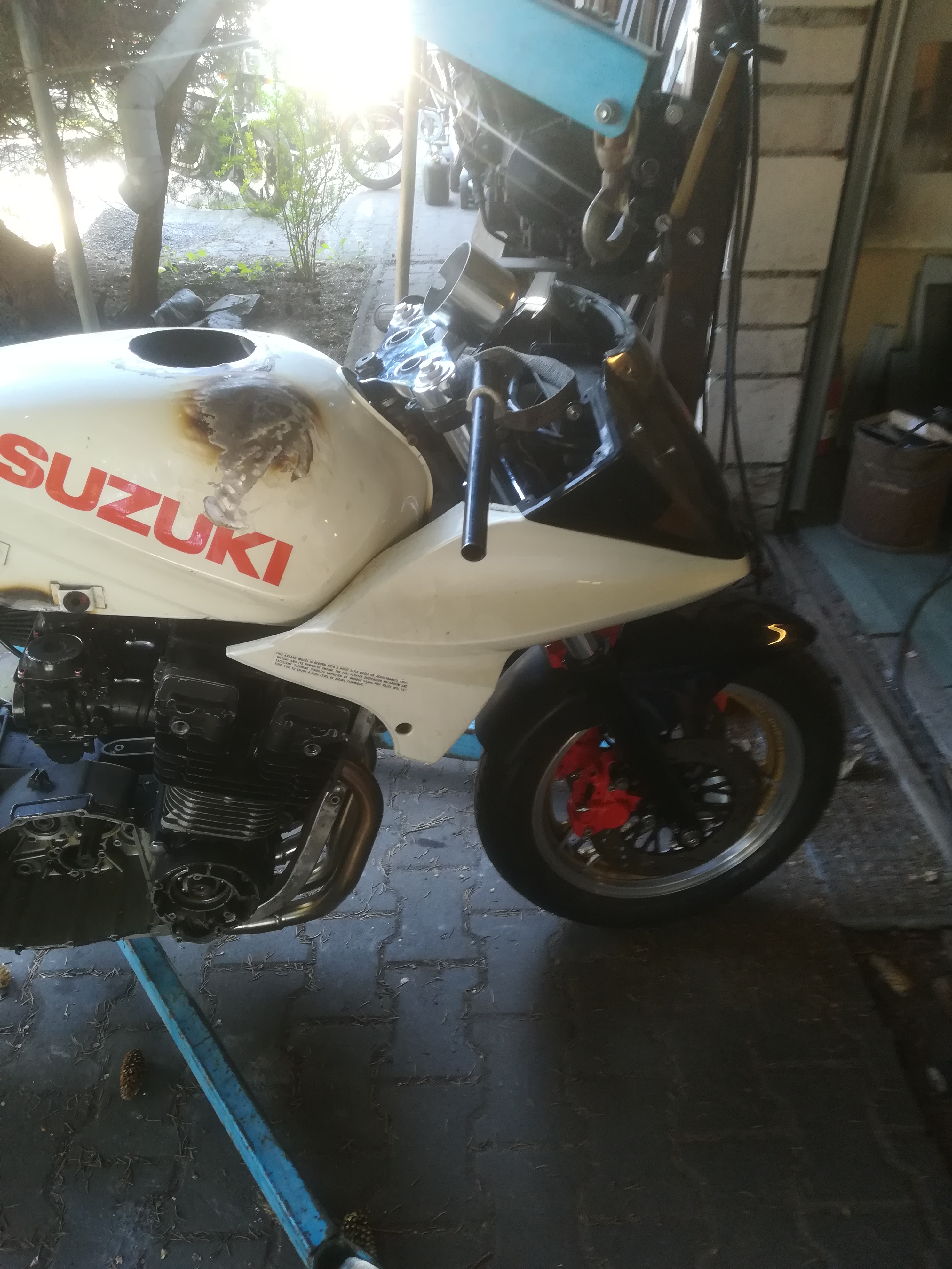

Hab mal wieder gebaut und mit Gabel weiter gemacht. Ein wilder Mix aus 4verschiedenen Suzukis musste her halten. O/u Gabelbrücke, Standrohre von der Trude, wegen der Länge, Stummel Gsx /r, Tauchrohre und Flügel von der 900 RF, Bremse und Vorderrad 11 EF. Vorher gemessen, ob die Gabel sich im Hilfsrahmen dreht. Einbauen. Die Freude war aber nur ganz ganz kurz. Beim ersten Lenkeinschlag stieß nicht die Gabel am Hilfsrahmen an, sondern die untere Gabelbrücke am Stellmotor der Klappi. MÄNNO!! Der Supermarkt war offen und verkauft Bier. Wat für'n Glück

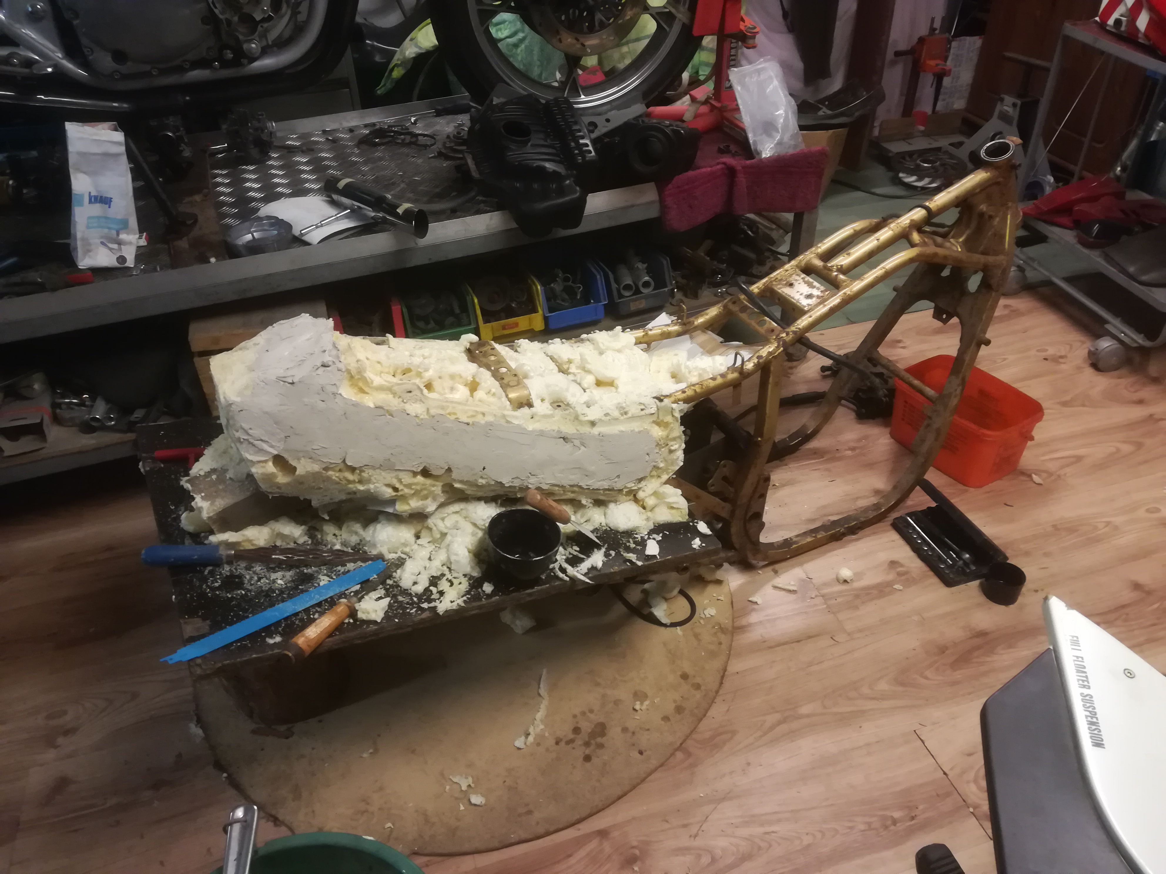

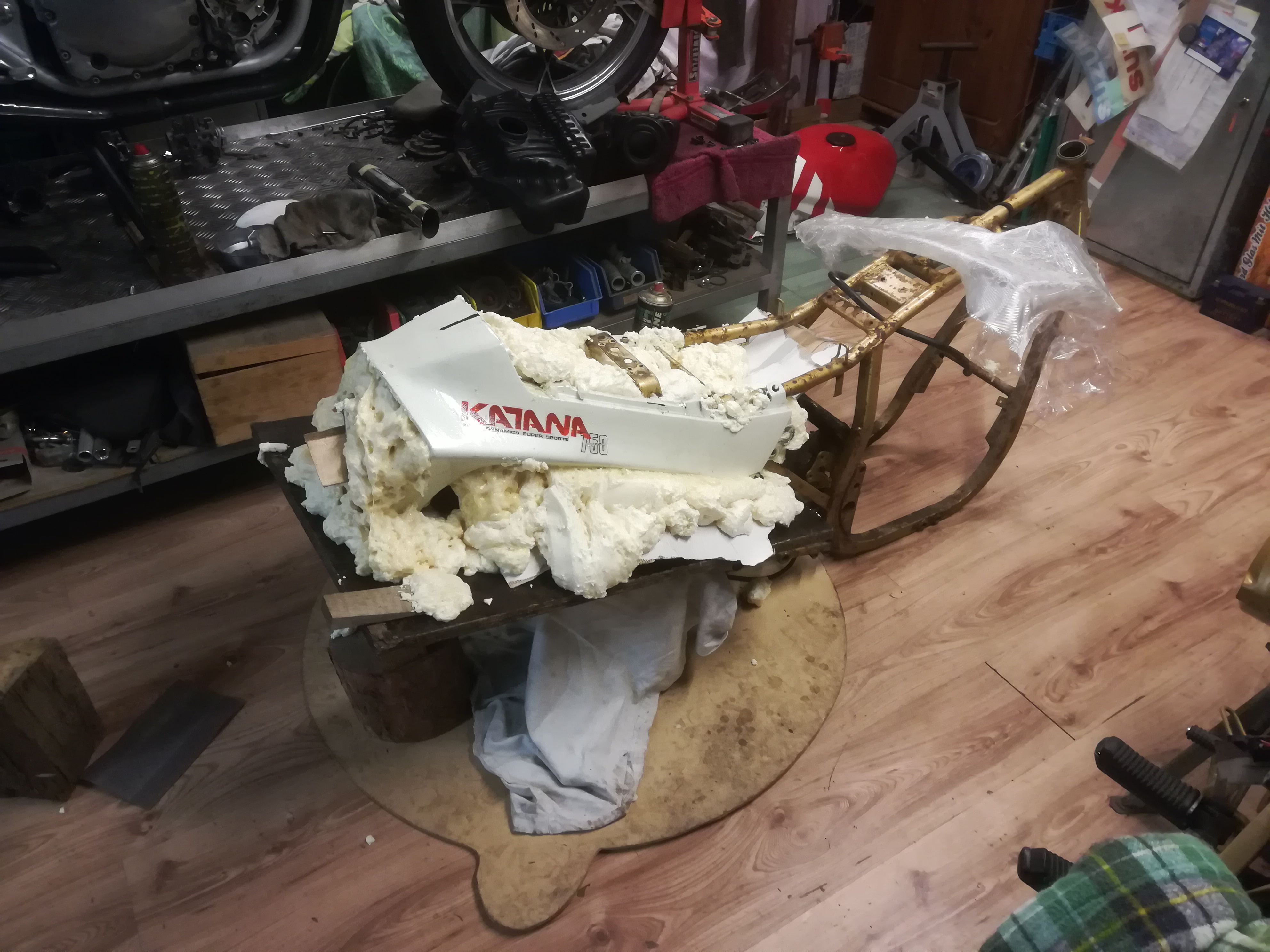

Es geht mit der Sitzbank weiter, da ja die Auspuffanlage unter dem Sitz laufen soll und die Originalität der der Verkleidung weitestgehend beibehalten wird, musste ich selbst Hand anlegen. Die Heckverkleidung auf den Blanko Rahmen verschraubt und zu geschäumt. Der Abdruck ist halbwegs in Ordnung, spachtel jetzt mit Gips nach
Beiträge: 444
Spachteln is doof......

Die gute Nachricht ist, meine Originale 750 ist fast fertig, Kleinigkeiten noch und der TÜV. Sollte aber kein Problem sein.

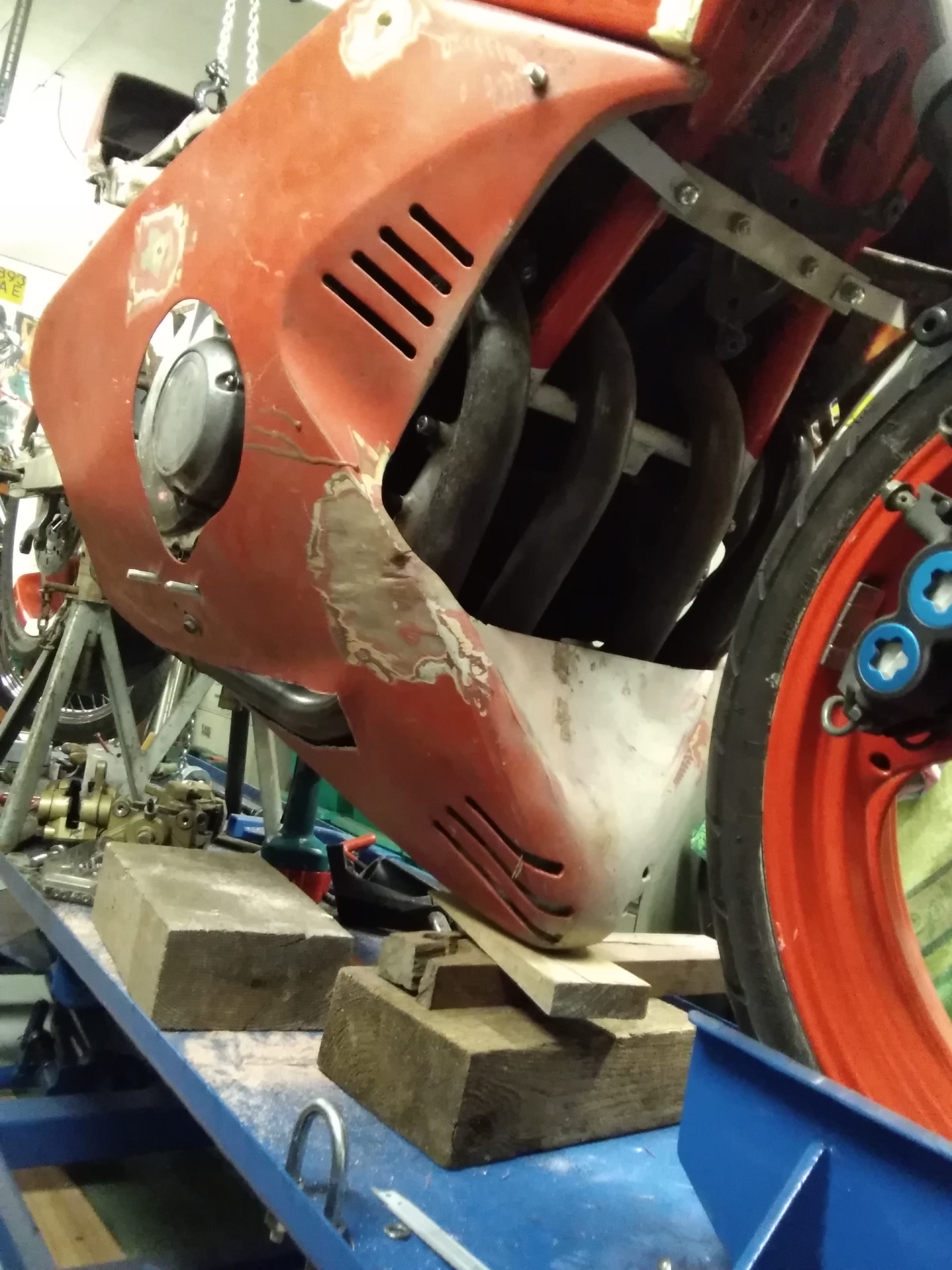

Jetzt komm ich mal zu meinem Sorgenkind Nr 1. Einige werden sich noch an meine ro/we Kati erinnern. Steht ja jetzt auch schon 3-4 Jahre auf der Rampe. Nun ging es weiter. Gabel von der Yamaha YZF 1000 R mit Vorderradfelge, fehlen nur die Bremsscheiben, Sättel sind von der R1. Dann hab ich endlich den Spoiler von Gimbel gekauft. So, ranhalten und festschrauben. Nix da, passt vorn und hinten nicht. Ständig war mein Edelstahlkrümmer im Weg. Okay, Krümmer ab und Originalen angeschraubt. Nächstes Problem, um dn Spoiler zu montieren, muss man das Motorrad ein halber Meter in die Luft heben, um das Dingen zu zu kriegen. ALPTRAUM :evil: Ich weiß gar nicht, was die die sich bei Gimbel gedacht haben. Jetzt hatte ich schon gedacht, er wäre von einem anderen Modell. Steht aber 750 bzw 1100 Katana drinne. Na jedenfalls ist soweit ausgeartet, das ich die Endrohre abgetrennt habe, die Verkleidung halb zerstört habe, mit Holzkeile ausgerichtet habe, das es halbwegs passend ist. Im Endeffekt war ich bei meinem Seelentröster REWE, und hab erstmal Bier gekauft, um mich zu beruhigen. Und kann mir dann schon die nächste Idee. Ich wollte ja schon immer ein Wechselhöcker mit integrierter Sitzbank bauen. Und da die Flex schon draußen war, ran an den Rahmen. Fragt mich nicht über das ganze warum, weshalb wieso, ob ich Drogen nehme, wieviel und welche.was sagt der TÜV oder die Rennleitung. Wissenschaftliche Erklärung mit 4Buchstaben, " IS SO". na jedenfalls kann ich jetzt mit 2 Sitzbänken fahren, wechselseitig natürlich. Bin noch am überlegen, ob ich vielleicht noch noch Originale Sitzbank dazu nehme. So, hier die ersten Bilder
