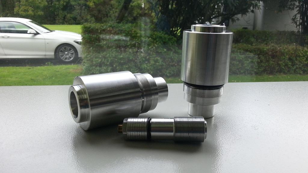

Heute endlich mal die Gabelverlängerungen gedreht....jetzt kann man das ganze wenigstens schon mal zusammen stecken...
Plan ist eine USD von einer ZXR750 zu verbauen....
schaun wir mal
Das sieht doch schonmal richtig gut aus,was haste denn sonst noch so vor?

Ich hab mir auch diese Buchsen drehen lassen,allerdings verbaue ich eine Thunderace Gabel von Yamaha.zusätzlich sind dann noch Distanzrohre entstanden, die ich dann über die Gabel stecke zwischen oberer und unterer Brücke.Hat den Vorteil das der TÜV das nicht sieht und man eventuell eine Sollbruchstelle überdeckt.wenn ich nicht so blöd wäre,die Bilder hoch zu laden,könnte ich das mal zeigen.Ständig meckert mich dieser Kasten an, das die Datenmenge zu groß ist,und da hab ich einfach kein Bock.ich baue auch grade am Katana chopper, wenn nicht ........

Hallo Torte,
das du das aber auch nicht lernen willst mit den Bildern....hihihihi
ich mache mir auch Coverrohre zwischen die Gabelbrücken....man muß ja keine schlafenden Hunde wecken...
sieh mal zu das das mit den Bildern klappt.....bin immer sehr neugierig wie das andere so lösen
Gruß HaBe
