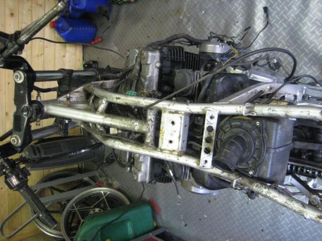

hier mein Restaurationsobjekt für diesen Winter:
Importiert aus Kanada zuerst nach Holland und dann zu mir.
Zustand: Schlecht! Also, komplett zerlegen und neu aufbauen.
