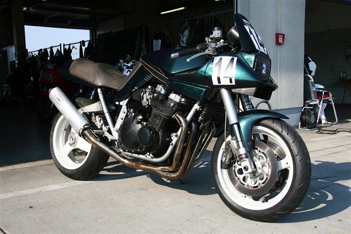

Hier mal ein Beispiel für ein BOS Komplettsystem auf ner Katana:
