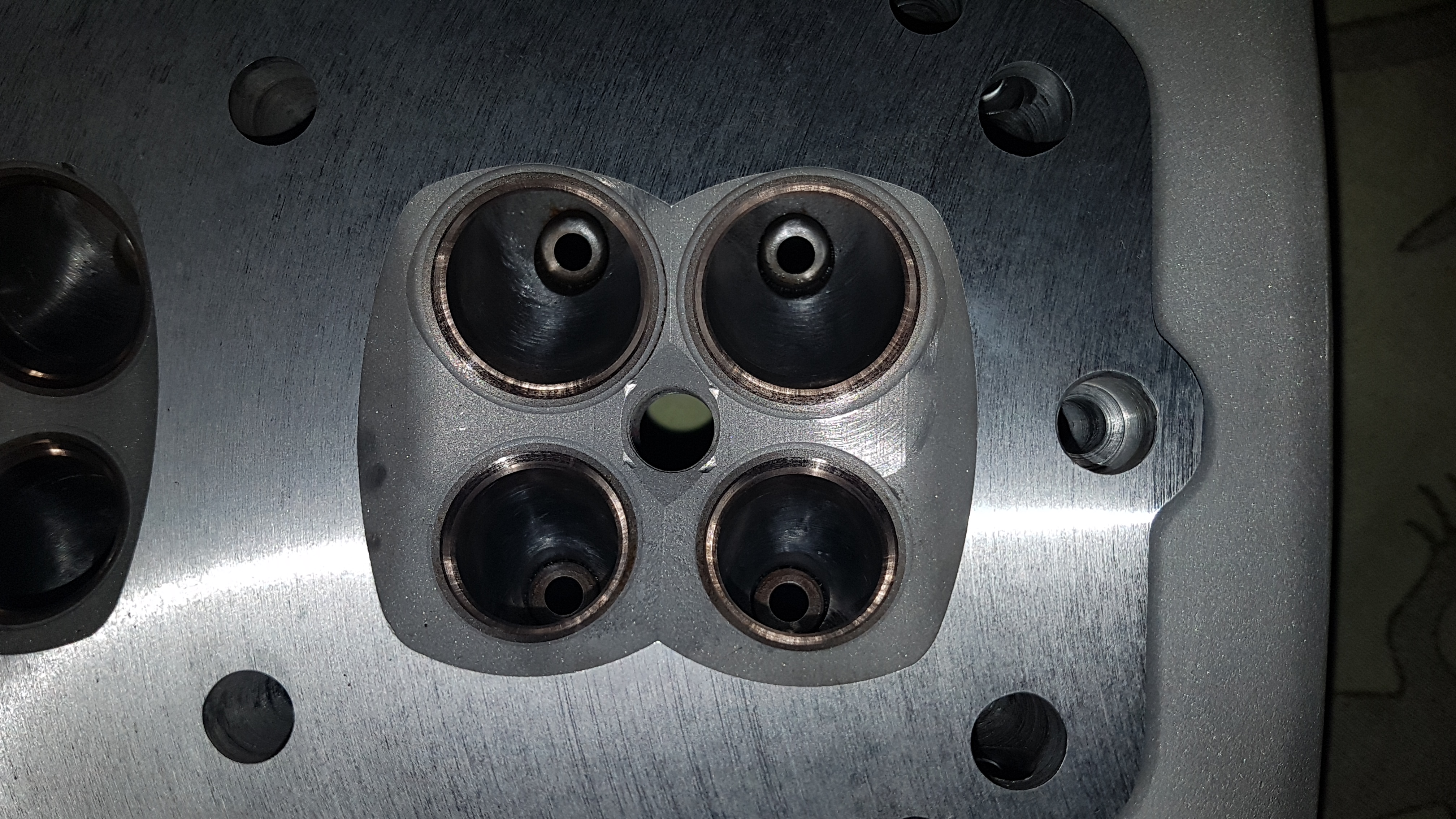

gestern habe ich die Gehäusehälften, den Zylinder und den Kopf von Ingo abgeholt, damit mein Lackierer loslegen kann.
Heute alles mit Bremsenreiniger sauber gemacht und die Bohrungen vernünftig ausgeblasen. Das Abkleben kommt in der nächsten Woche.
Der Zylinder ist gebohrt und der Kopf im Bereich der Kanäle geglättet.
Beste Grüsse und schönes WE

				Re: Neuaufbau Motor
				Verfasst: So 24. Feb 2019, 17:54
				von Loon
				Sieht doch richtig lecker aus! Krieg auch gleich Lust mal wieder an meiner Maschine zu schrauben!
