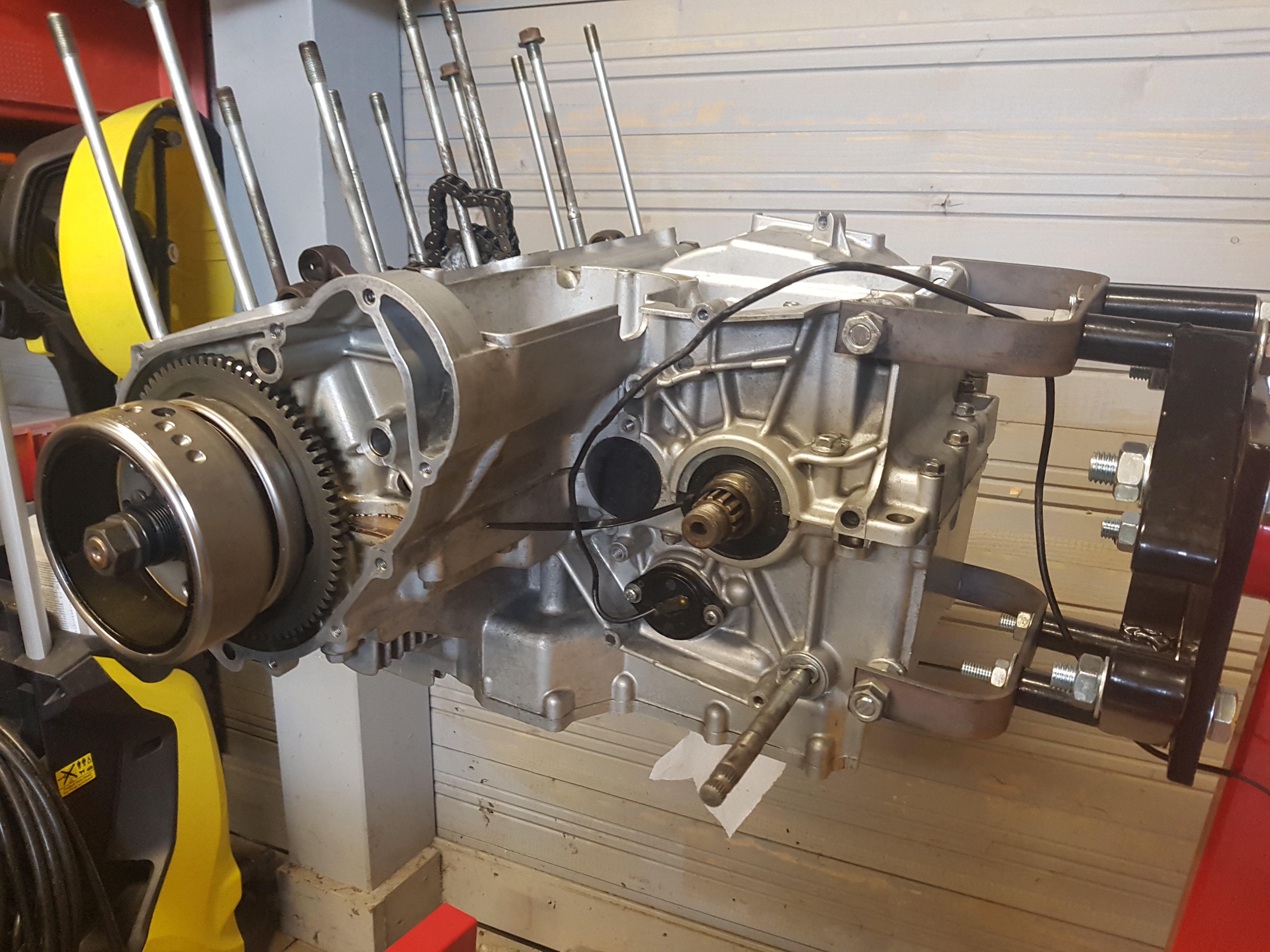

ich habe mal begonnen die Vorbereitungen für den Neuaufbau eines 11er Motors zu machen. Zerlegt ist er schon und ich habe das komplette Motorgehäuse schon mal sauber gemacht. Gefühlte 20 Dosen Bremsenreiniger später das Ergebnis.
Ist soweit zum lackieren fertig.

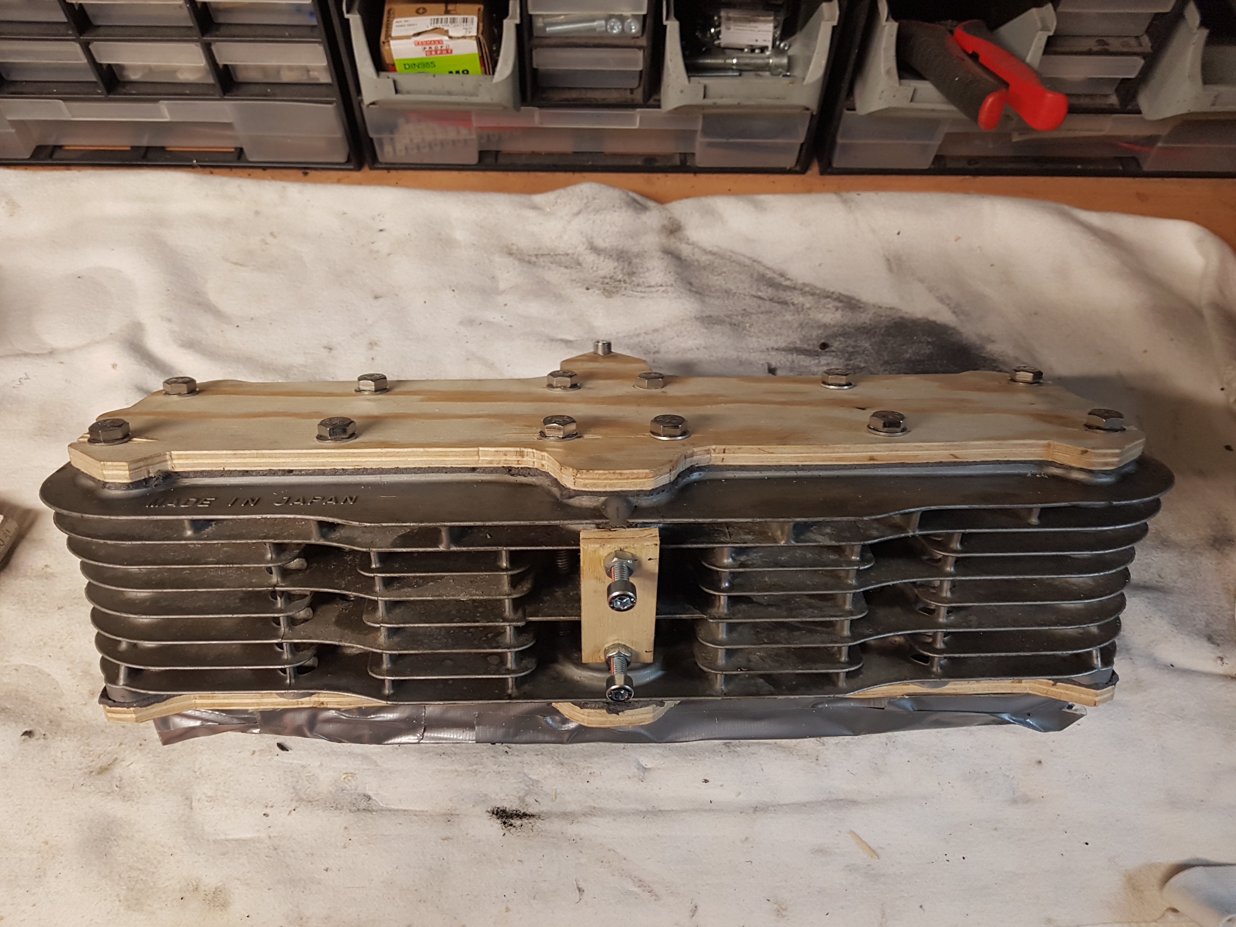

ich habe erst einmal den Zylinder abgedichtet und morgen geht er zum Strahlen. Ich hoffe ich habe alles gut abgedichtet.

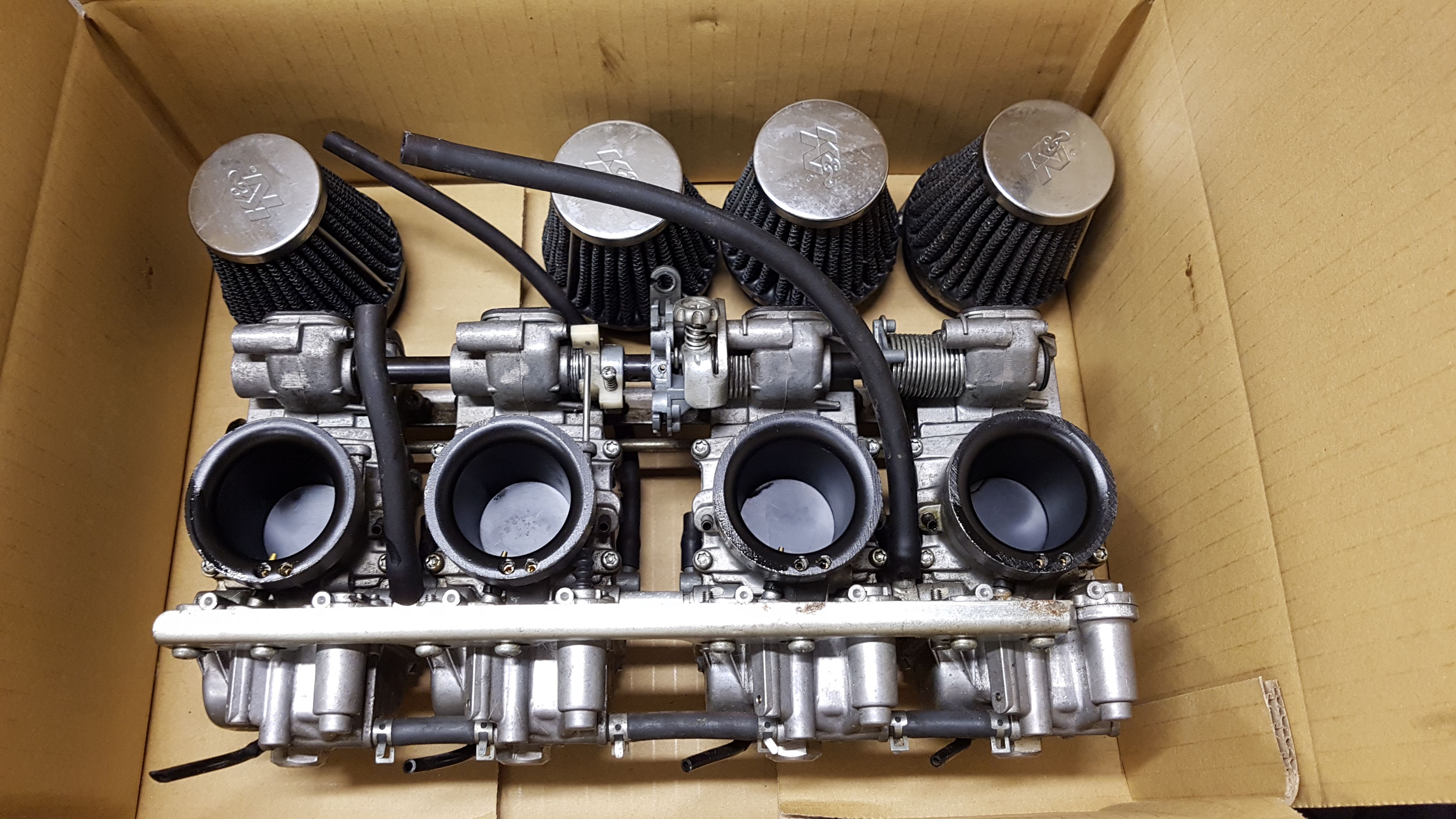

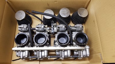

weiter gehts. Ingo arbeitet noch am Motor und ich denke mein Lacker kann die Gehäuseteile demnächst mal mit neuem Lack versehen. Ich habe mit lange überlegt, ob die originalen Vergaser drauf bleiben oder nicht.
Nun ja, in der letzten Woche waren ein paar Vergaser gleich ums Eck im Angebot. Dann also wird der neue Motor mit Flachis laufen. Ich bin gespannt.
Schöne Woche aus dem Norden
Carsten

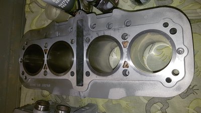

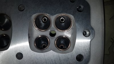

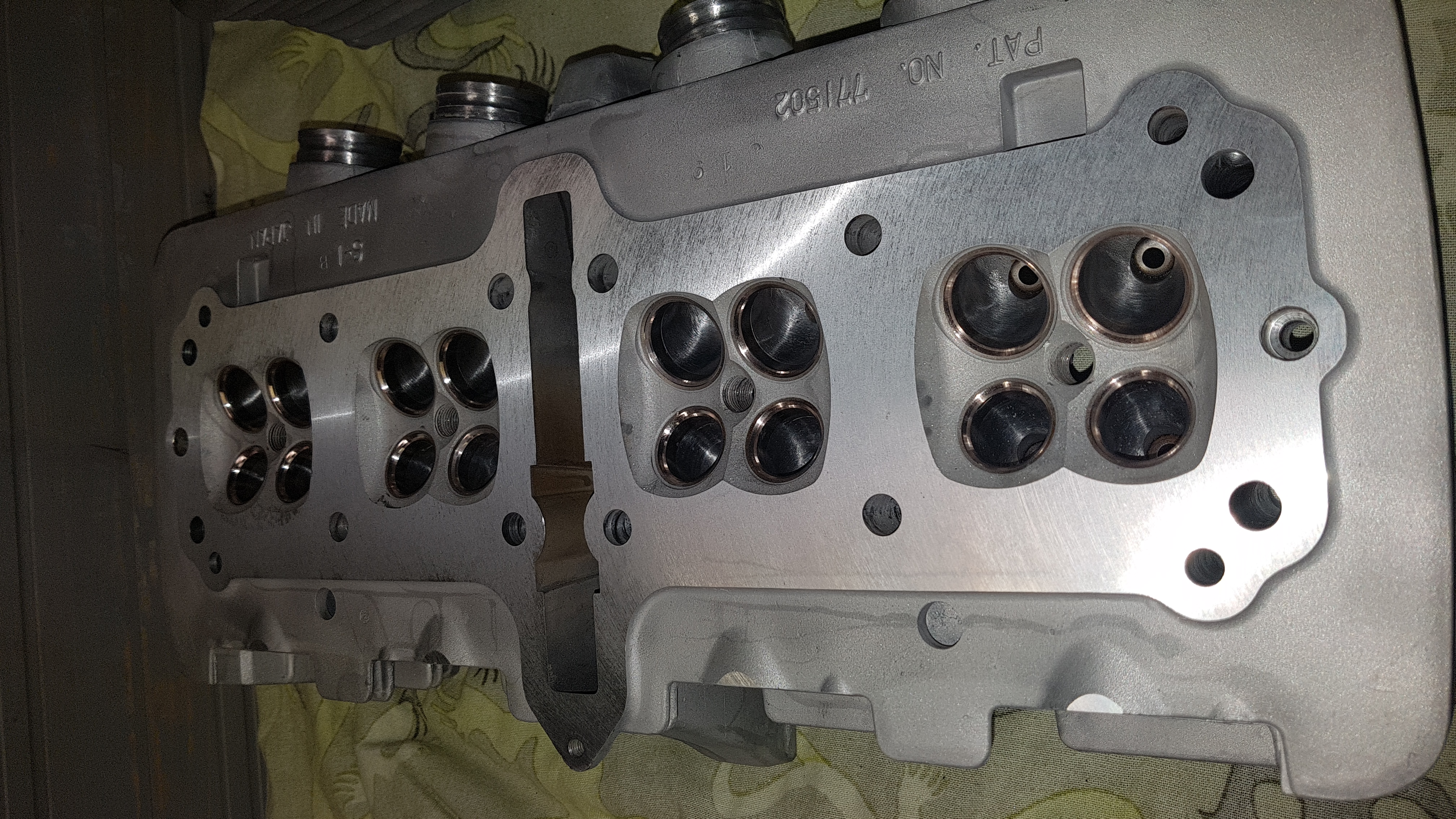

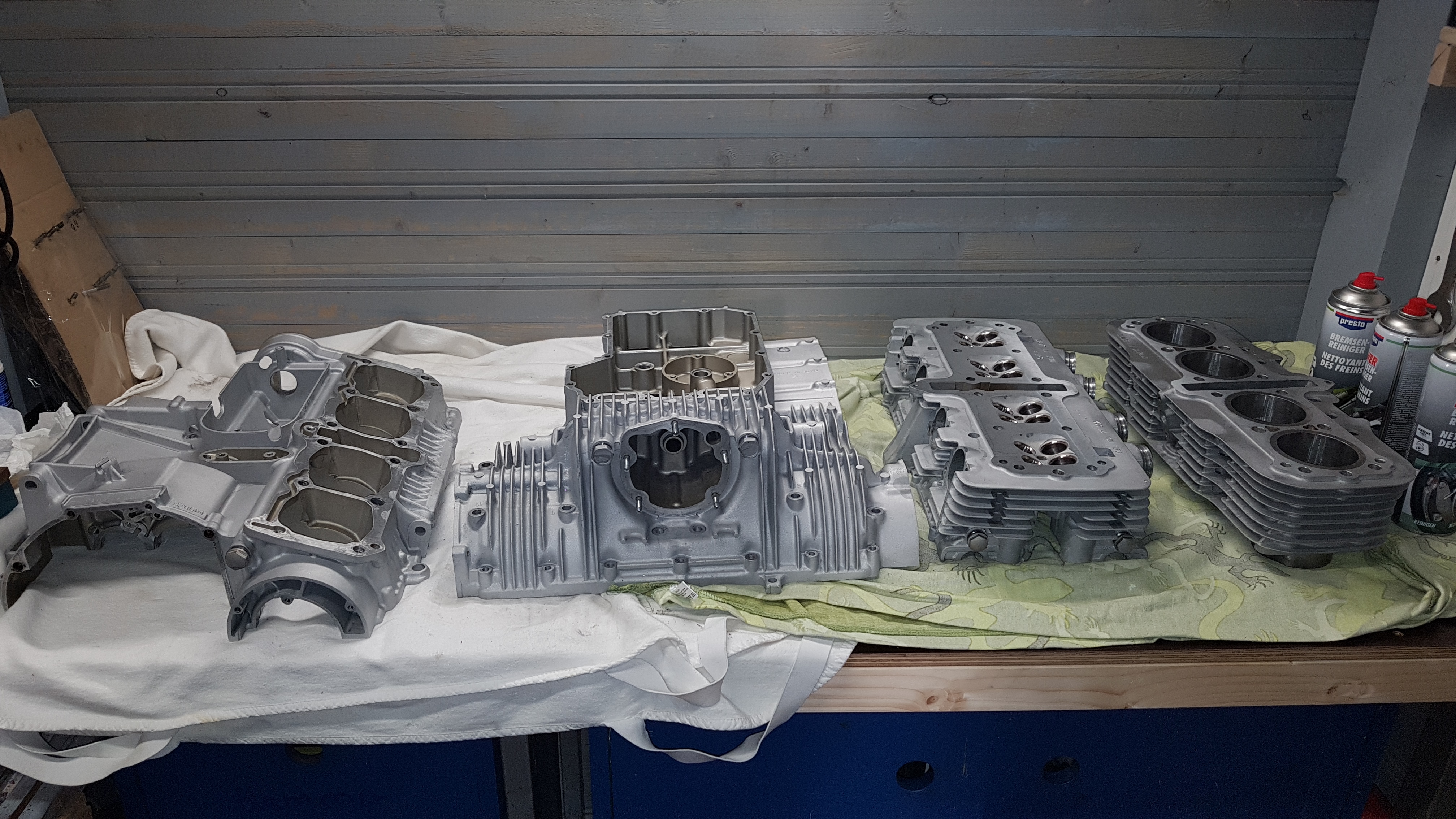

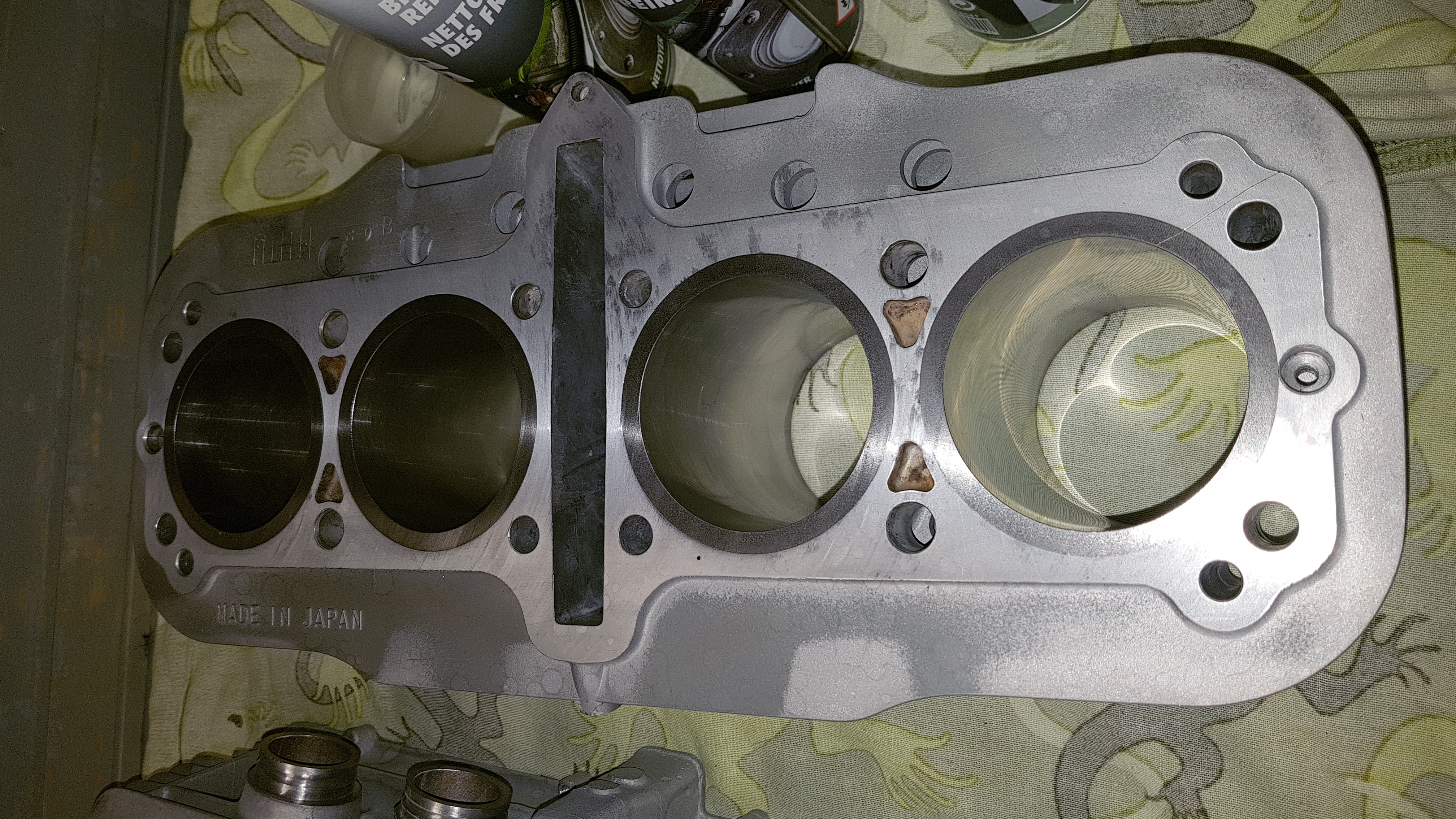

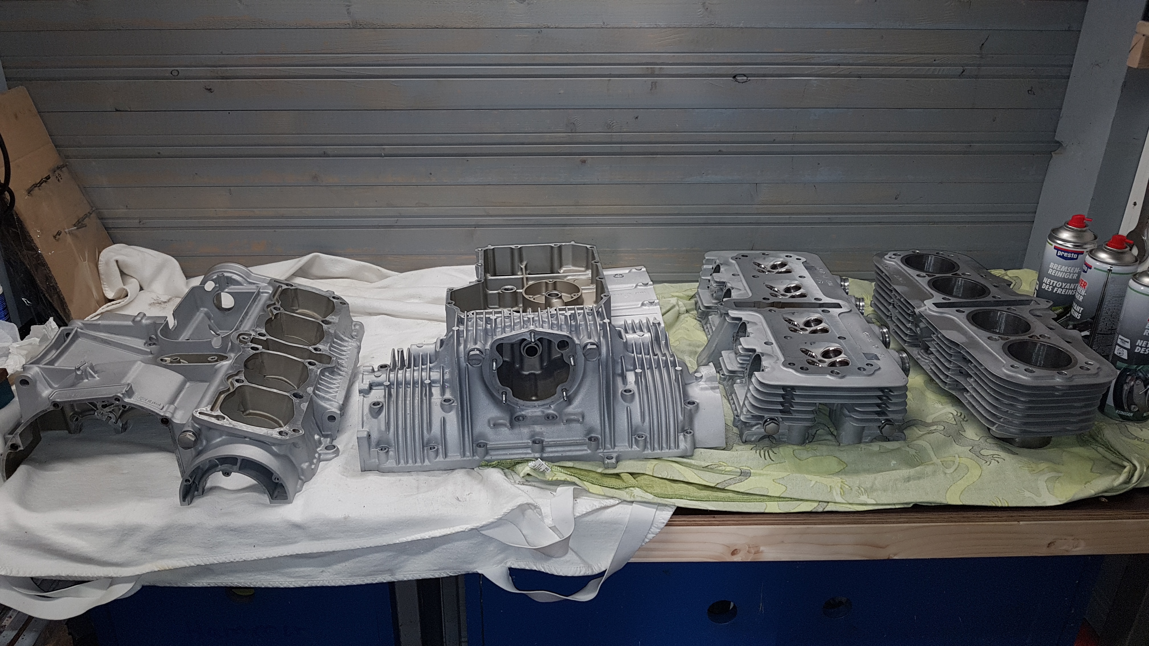

gestern habe ich die Gehäusehälften, den Zylinder und den Kopf von Ingo abgeholt, damit mein Lackierer loslegen kann.
Heute alles mit Bremsenreiniger sauber gemacht und die Bohrungen vernünftig ausgeblasen. Das Abkleben kommt in der nächsten Woche.
Der Zylinder ist gebohrt und der Kopf im Bereich der Kanäle geglättet.
Beste Grüsse und schönes WE
Carsten

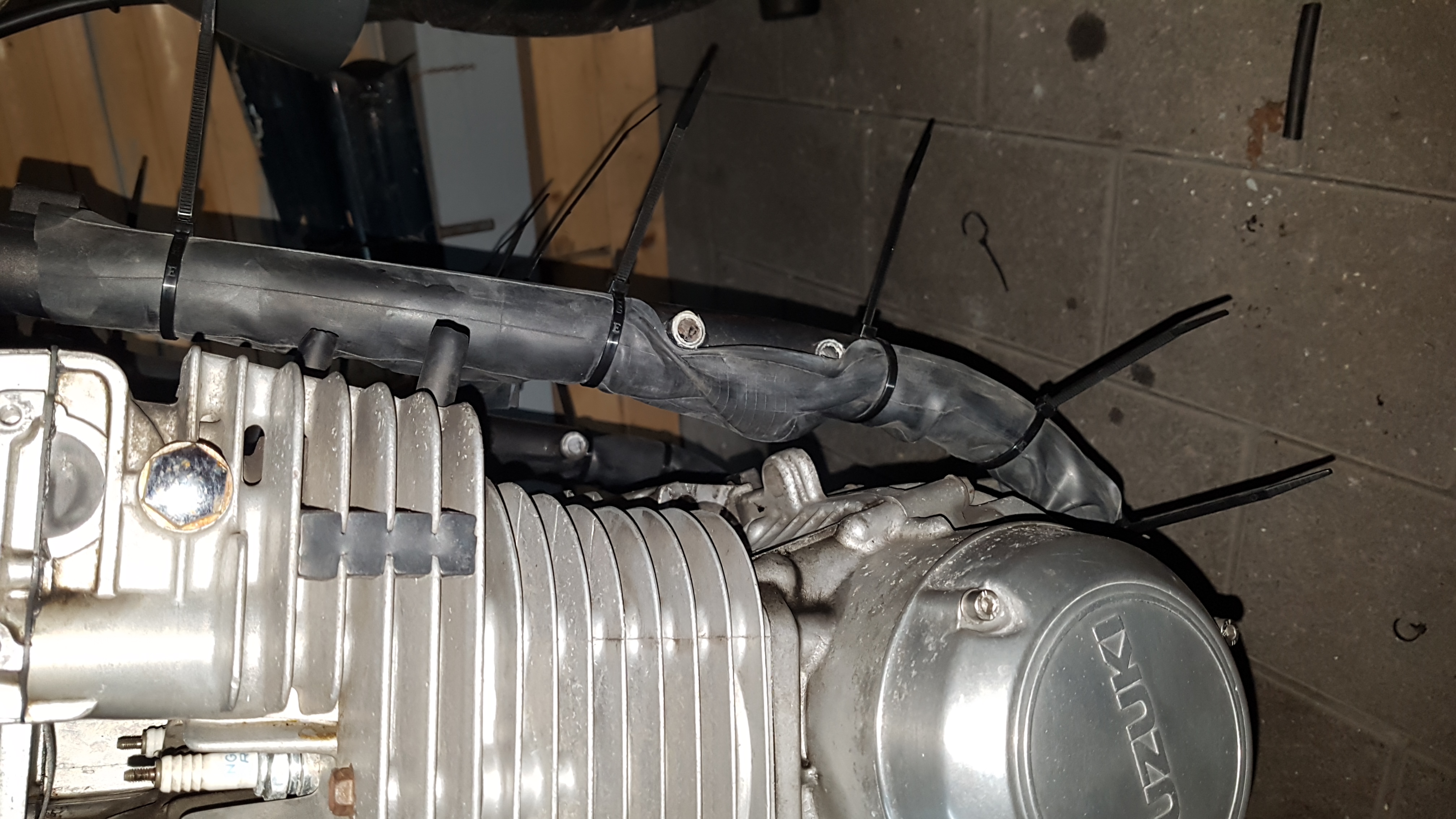

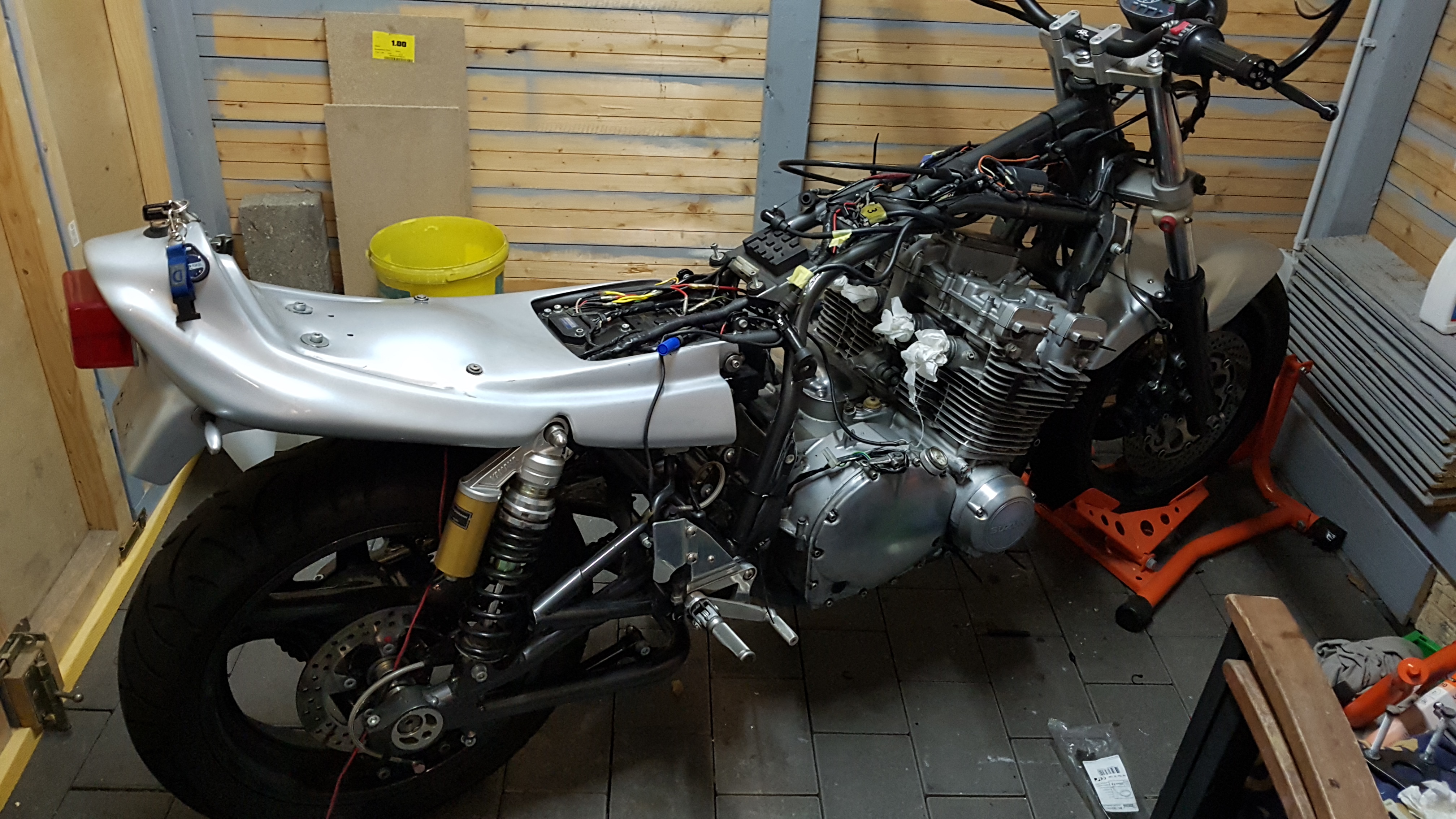

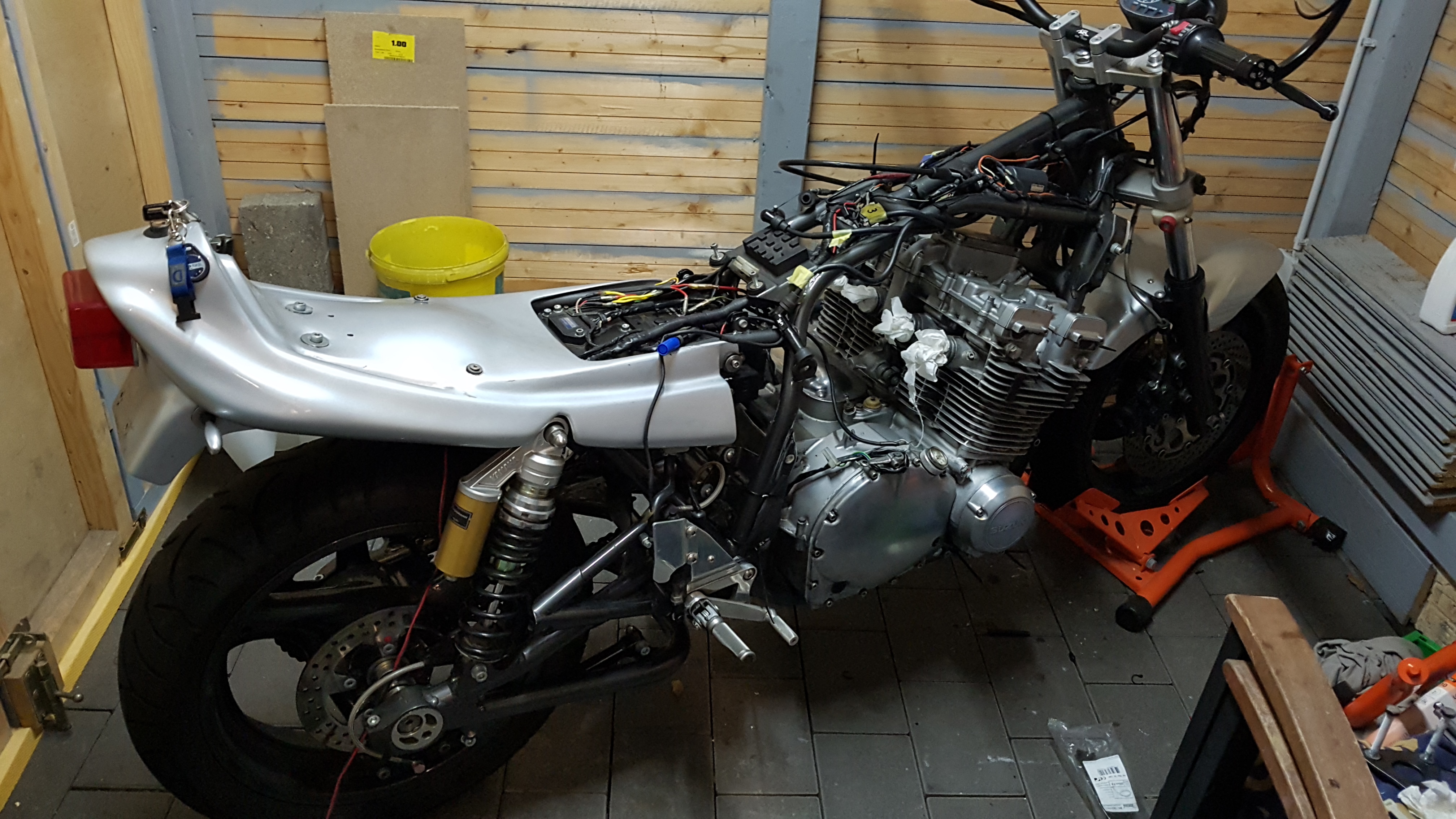

ich habe den verregneten Sonntag mal genutzt, um den Ausbau des Motors vorzubereiten. Alles ab, bis auf die Halterungen unten.
Beim Nachdenken, wie ich den Rahmen schützen kann, habe ich einen alten Schlauch vom Mountainbike gefunden.
Eben aufgeschnitten und mit Kabelstrapsen am Rahmen fest gemacht. Könnte klappen.
Nächstes WE gehts weiter.
Gruss aus dem Norden
Carsten
BUGGLIDER
Beiträge: 273
Wohnort: 77815 Bühl
Re: Neuaufbau Motor
Hallo Bugglider,
das mit den aufgeschnittenen Fahrrad-Schläuchen funktioniert gut. Habe ich auch so gemacht.
Vor dem Einbau habe ich dann alle Rahmenrohre spiralförmig umwickelt und mit Klebeband gesichert..
Funzt.
