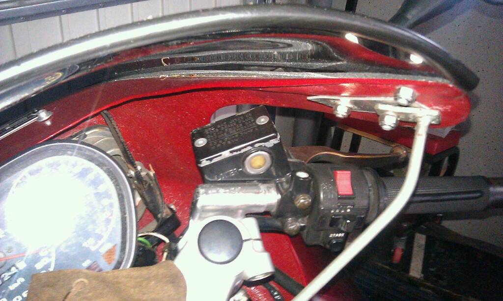

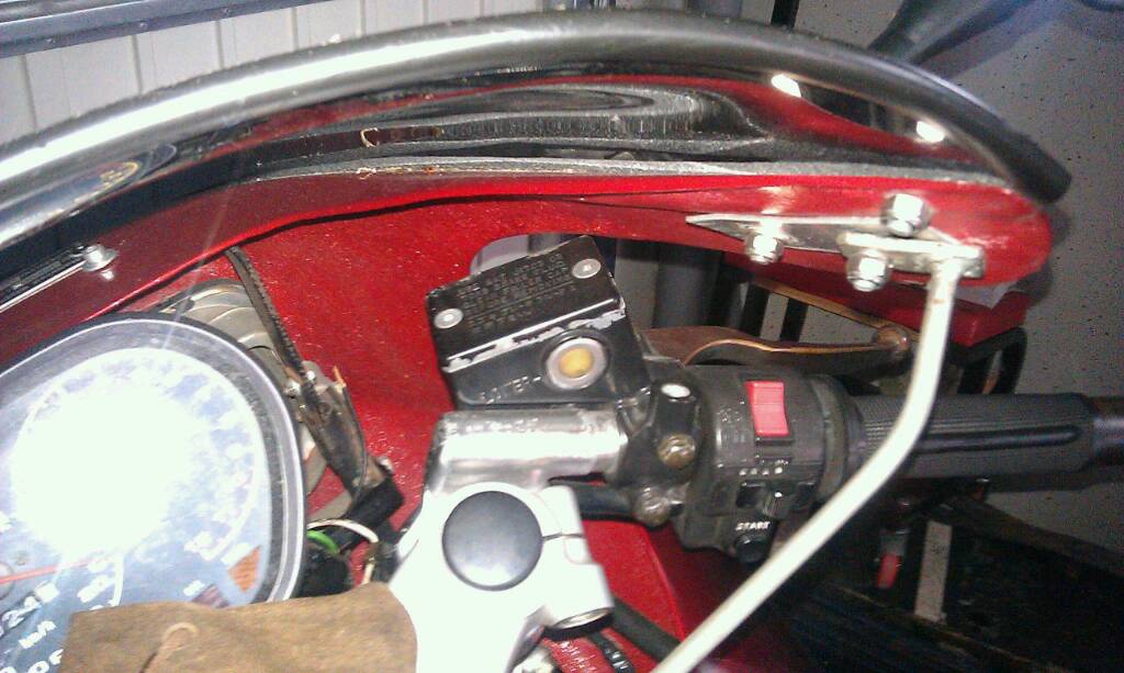

Das ist die Problemzone:

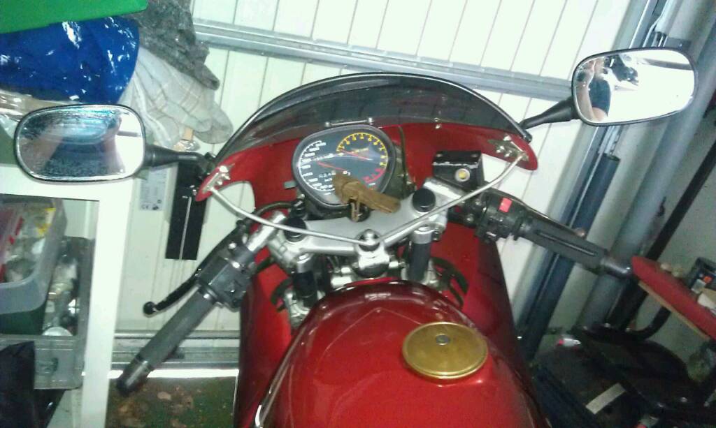

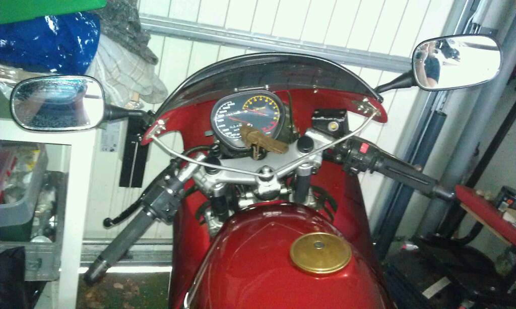

Gesamtsituation

Re: Speer Cockpits?
http://www.ebay.de/itm/LSL-Stummellenke ... 0890381256
Sowas wäre doch richtig oder?
Ich habe bei meiner keine Speer drauf aber die Brücke der E mit flachem SB Lenker, aber das dürfte knapp werden für den Bremsgriff mit Behälter
Re: Bilder Speer Cockpits?
sowas würde gehen (also die bremse )
http://www.motorradonline.de/sixcms/med ... 707395.jpg
und dann den behälter halt weiter in die mitte
hatte ich auch mal so
dann lenker höher und behälter rüber und gut !
gruß rene
