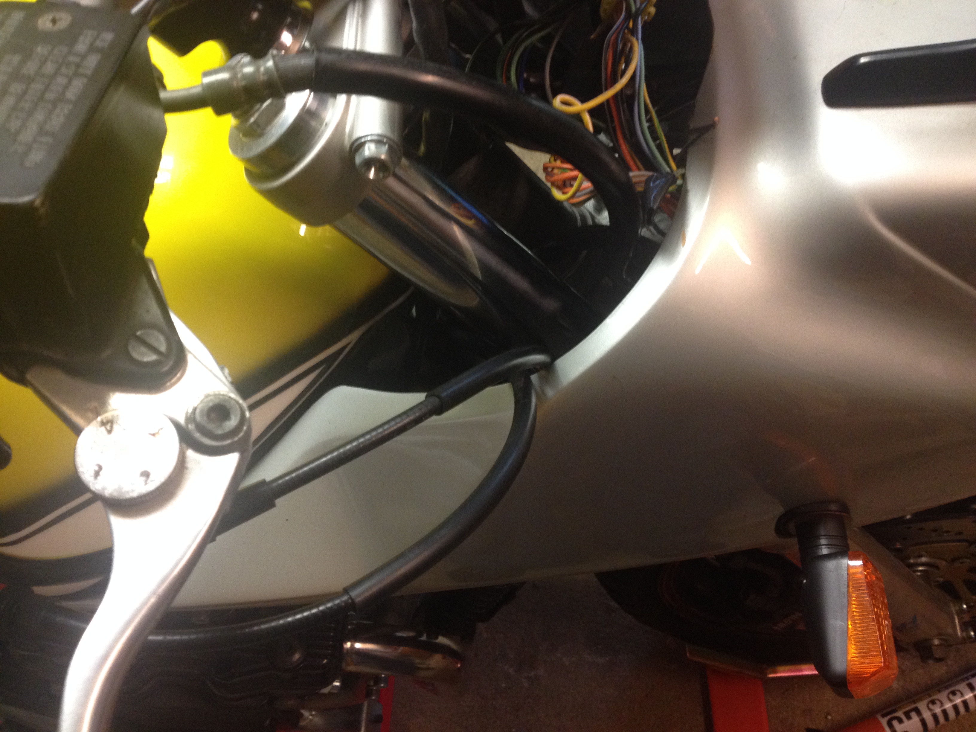

So, nach viel zu langer Zeit geht es auch hier etwas weiter.

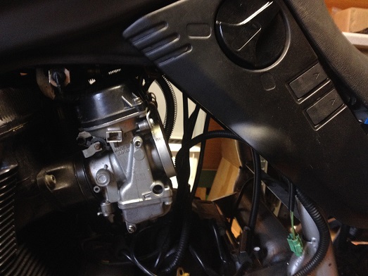

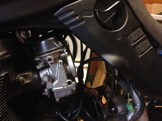

Die "Kleinigkeiten" - es ist schon toll, wie lange man sich mit dem Einhängen der Gaszugnippel beschäftigen kann - wenn man will - und ..........aaaarrrggghhhh
Habe mir sagen lassen, dass es auch einfach geht - aber gut Fehler sind dazu da,, dass man sie macht (wenigstens 1x)
Dem Kabelsalatat wurde später fachmännisch auch noch zu Leibe gerückt - später mehr dazu.

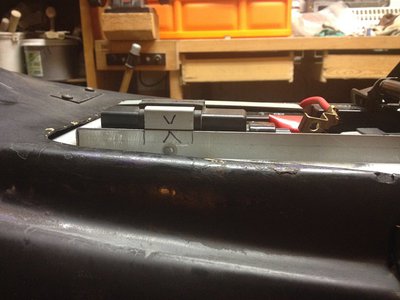

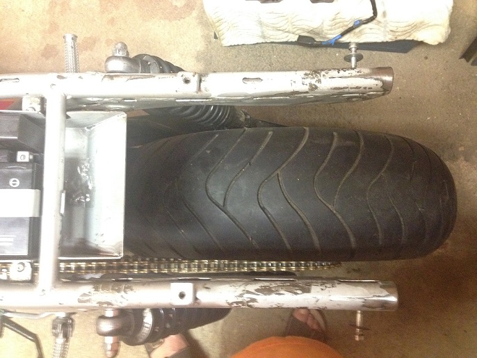

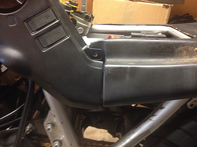

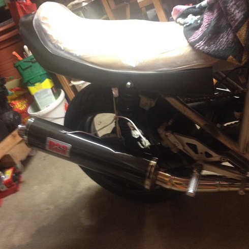

Eine weitere Baustelle war das Heck.
Egal welches Sitzbmöbel, hier muß ich mir noch etwas einfallen lassen.
Aber mühsam ernährt sich das Eichhörnchen, daher ein Schritt nach dem anderen - die Elektrik muss tiefergelegt werden.
ERLEDIGT:
Sitzt passt wackelt und hat Luft ;) , .... wie unschwer erkennbar gibt es hier am Lacksatz auch noch arbeit

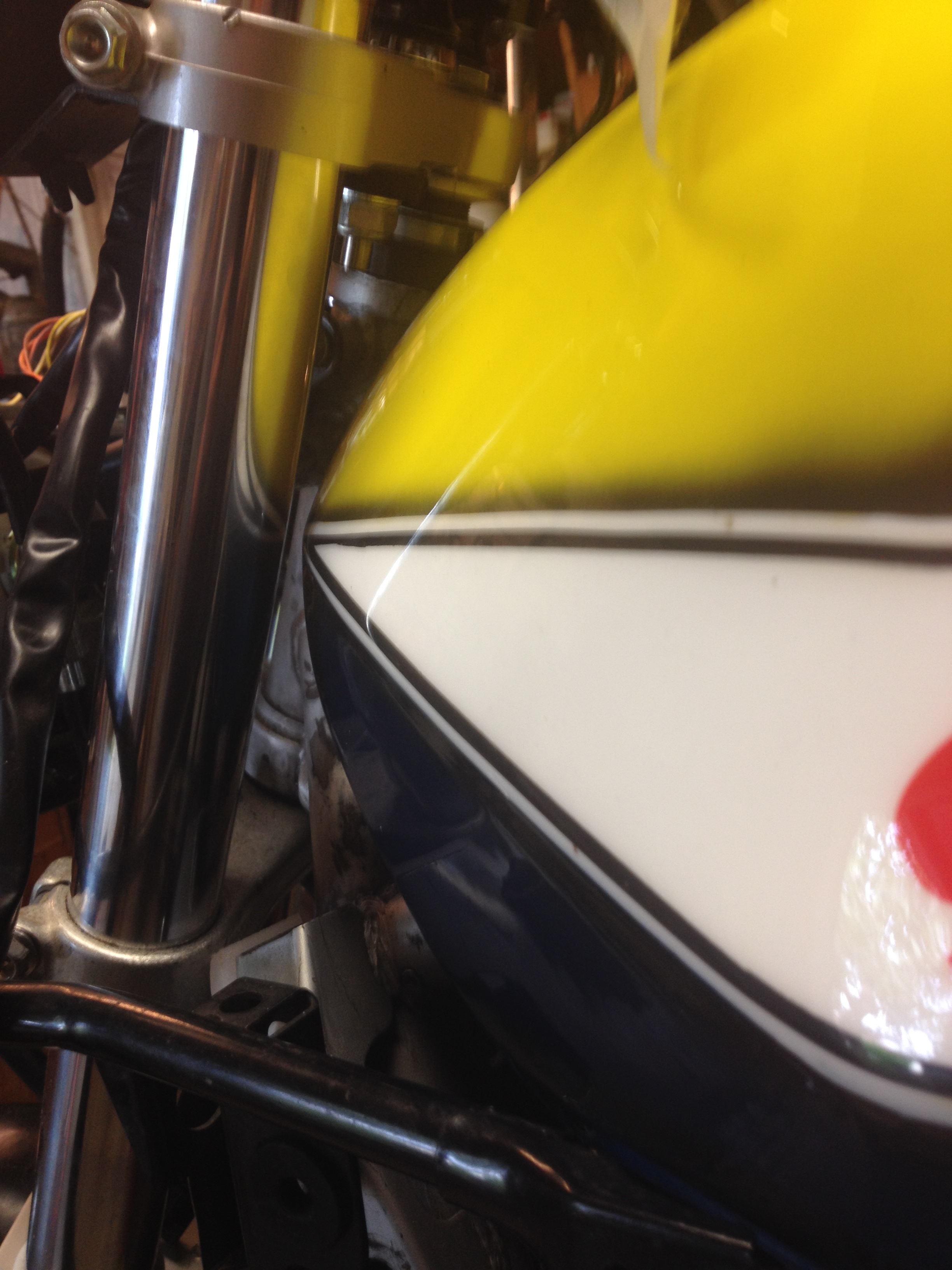

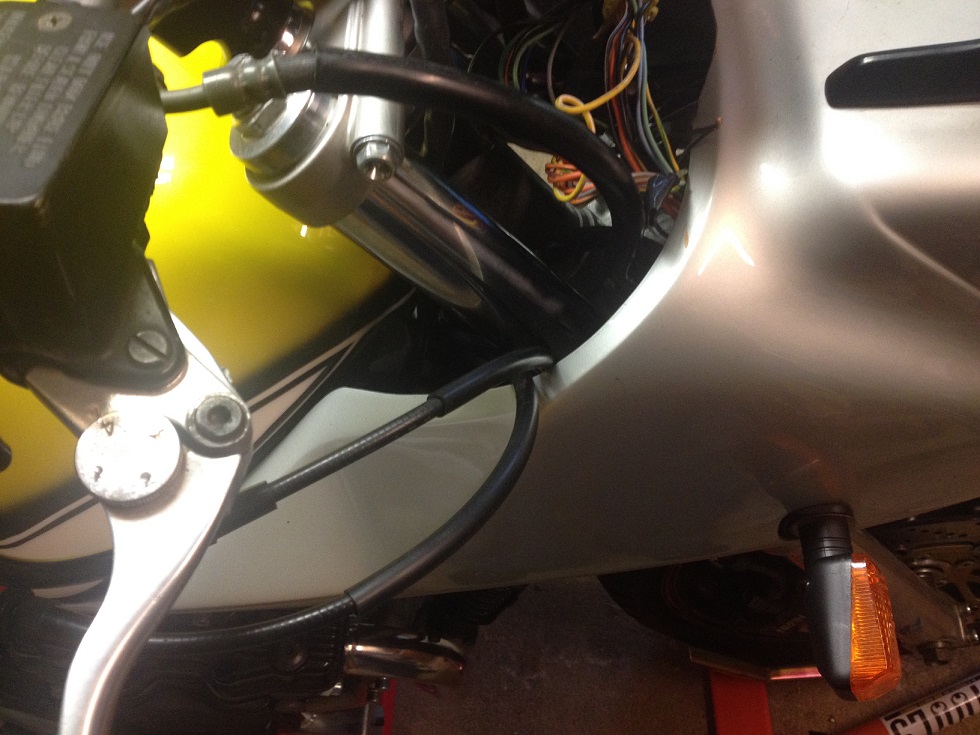

Da fiel mir dann ein, dass ich mit dem Lenkanschlag noch nichts gemacht hatte, bzw., daß ich die Schrauben/kontormutter-Konstruktion nicht so prickelnd finde.
Meinen besten Dank an Buglidder für den Tipp mit dem Verperbrettle seiner Gattin :-)
Der Abstand zum Tank sollte ausreichend sein.
Es fehlen noch Teile wie Luftfilter

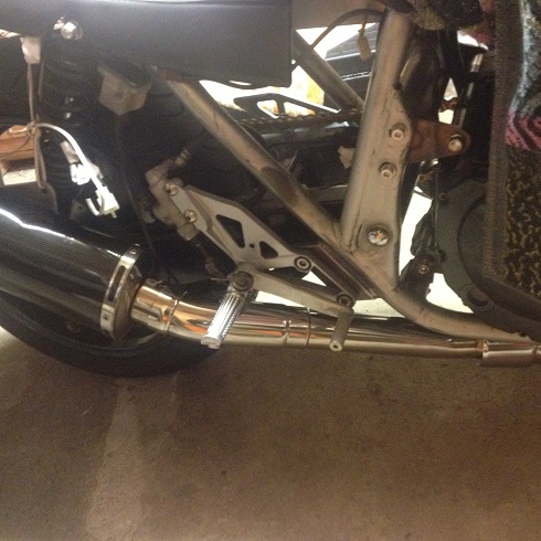

Seitenständer eingehängt - ist ein sch . ... . Spiel ich werd alt und schwach
Das wird dem TÜV sooooo nicht gefallen.

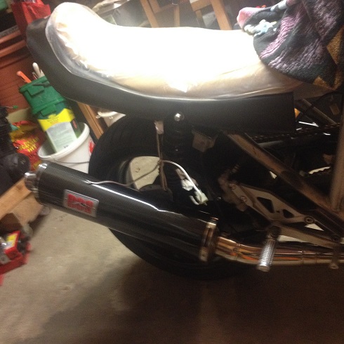

Das Heck.

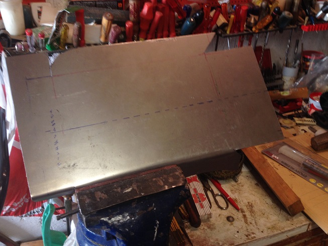

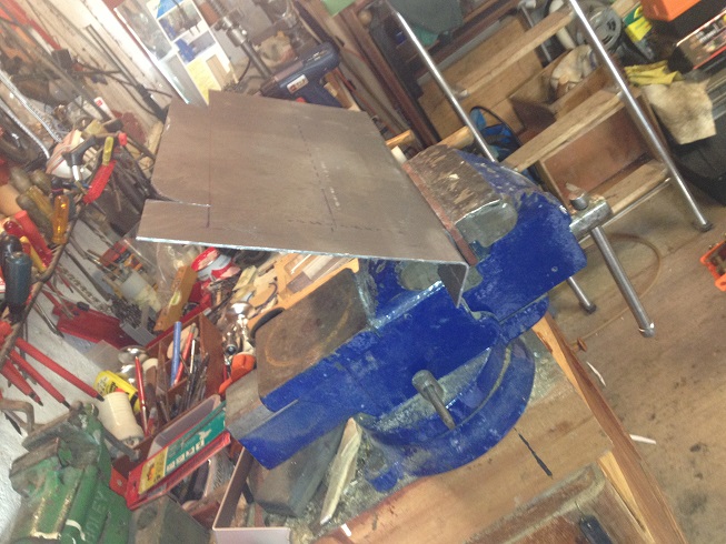

Konturen auf eine Platte gemalt, gesägt, gebogen.....geflucht weiter gesägt, gebogen gefeilt und irgendwann die Schnauze voll gehabt.
.......und es war März - das 50. Treffen rückt mit großen Schritten näher - größeren Schritten als ich vorankommen :mrgreen:

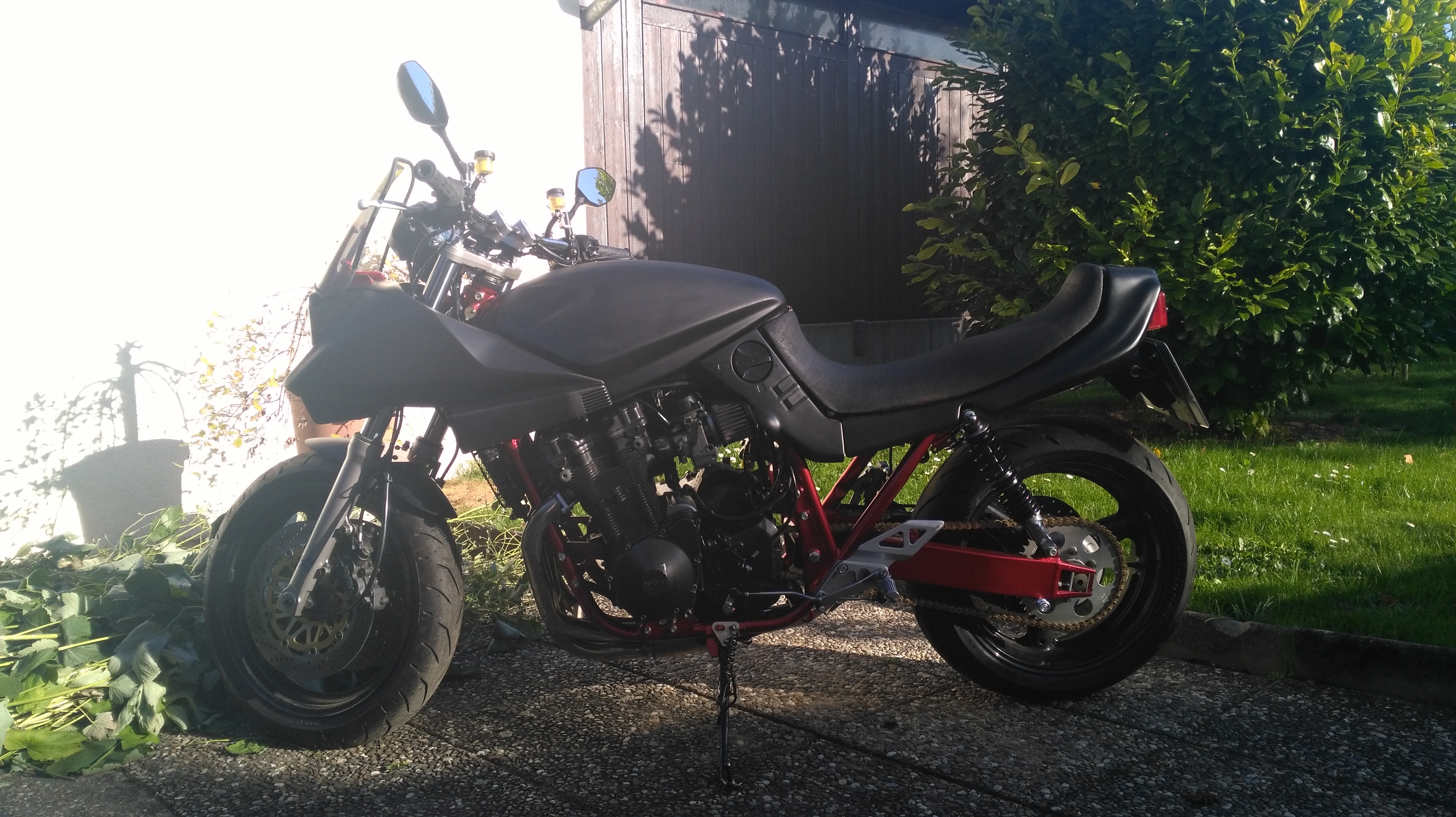

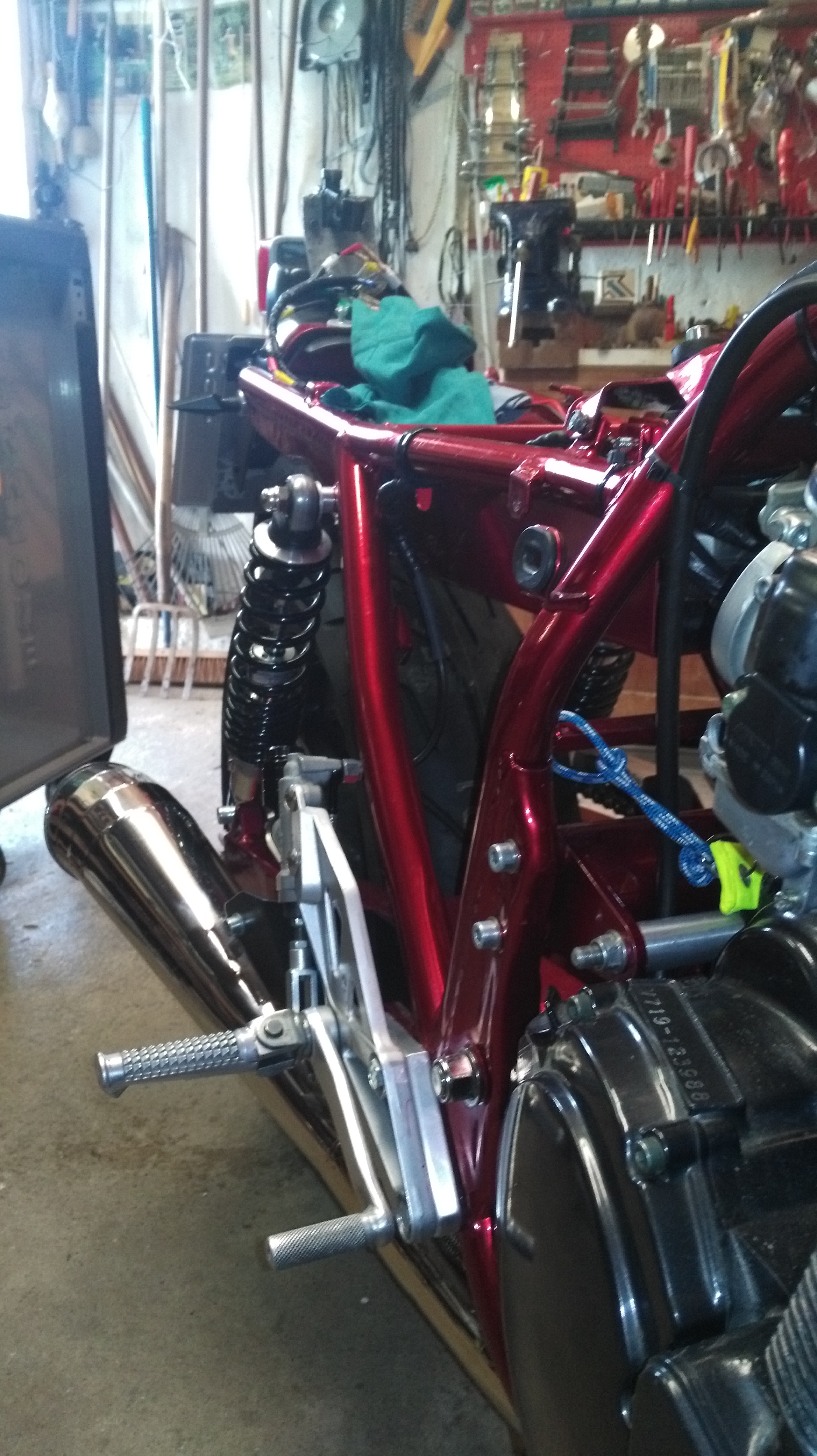

.......ich überspringen mal ein paar Tage, Wochen und Monate - scheinbar Licht am Ende des Tunnels. :)
....noch zwei/drei Kleinigkeiten Und den Mann vom TÜV erwischen der hoffentlich keine Einwände hat, dann kannst losgehen
