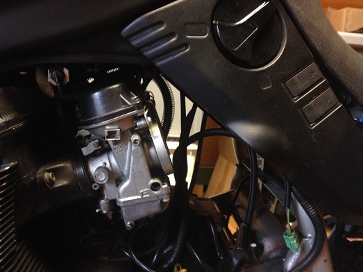

Die "Kleinigkeiten" - es ist schon toll, wie lange man sich mit dem Einhängen der Gaszugnippel beschäftigen kann - wenn man will - und ..........aaaarrrggghhhh
Habe mir sagen lassen, dass es auch einfach geht - aber gut Fehler sind dazu da,, dass man sie macht (wenigstens 1x)
Dem Kabelsalatat wurde später fachmännisch auch noch zu Leibe gerückt - später mehr dazu.

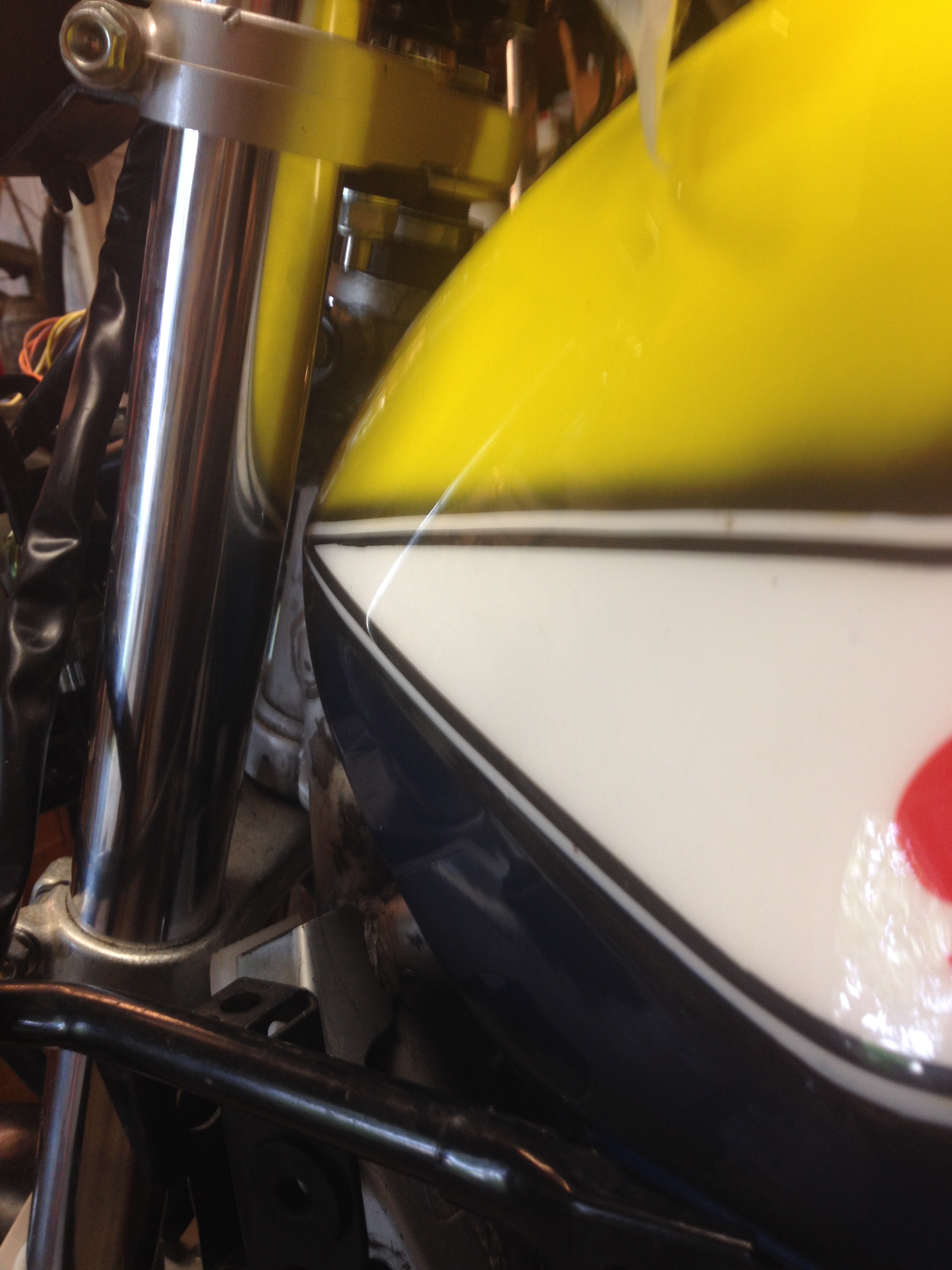

Da fiel mir dann ein, dass ich mit dem Lenkanschlag noch nichts gemacht hatte, bzw., daß ich die Schrauben/kontormutter-Konstruktion nicht so prickelnd finde.
Meinen besten Dank an Buglidder für den Tipp mit dem Verperbrettle seiner Gattin :-)
Der Abstand zum Tank sollte ausreichend sein.

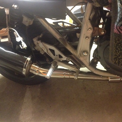

Seitenständer eingehängt - ist ein sch . ... . Spiel ich werd alt und schwach
Das wird dem TÜV sooooo nicht gefallen.

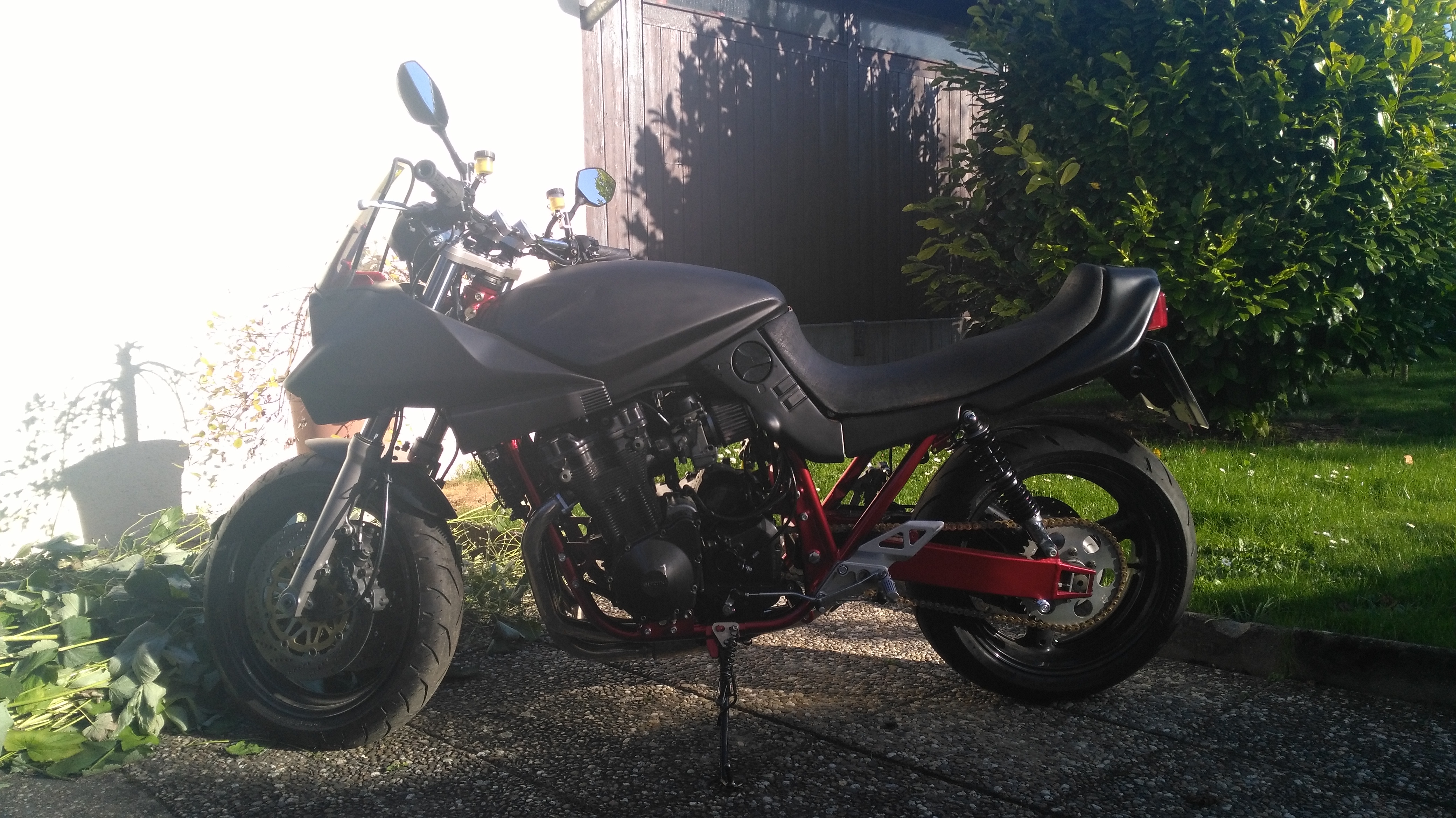

.......ich überspringen mal ein paar Tage, Wochen und Monate - scheinbar Licht am Ende des Tunnels. :)
....noch zwei/drei Kleinigkeiten Und den Mann vom TÜV erwischen der hoffentlich keine Einwände hat, dann kannst losgehen
