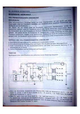

Hey Heiko,
okay das heißt du hast die original Zündung mit Fliehkraftsteller?!
Wenn ich mich nicht irre kann man den Fliehkraftsteller auch falsch zusammensetzen, sprich das er nicht mit zunehmender Drehzahl sich verstellt.
Gruß Tobi
