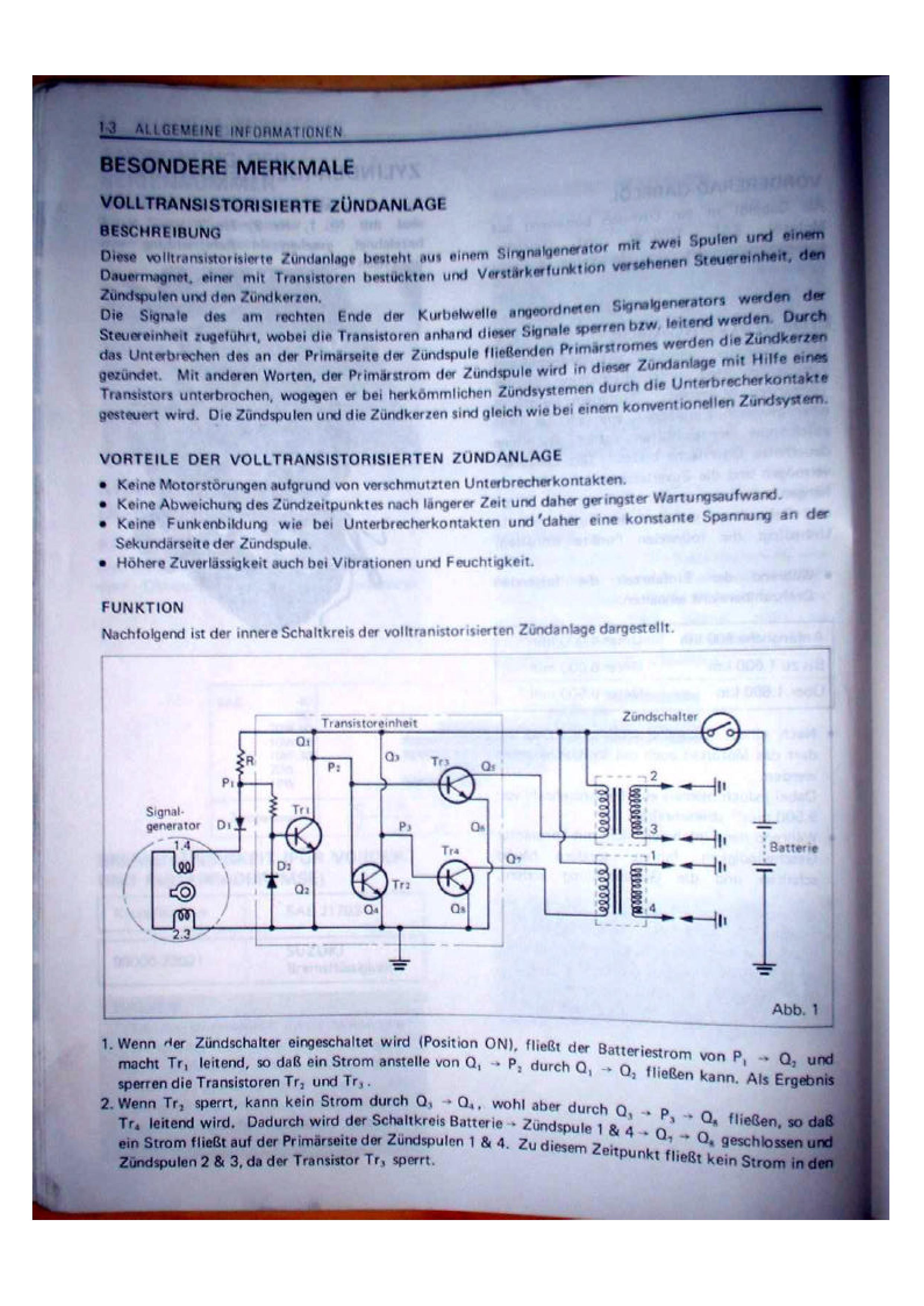

Moinsen
.jpg
Wer lesen kann, ist wie immer im Vorteil...
:oops: :oops: :oops: :oops: :oops:
