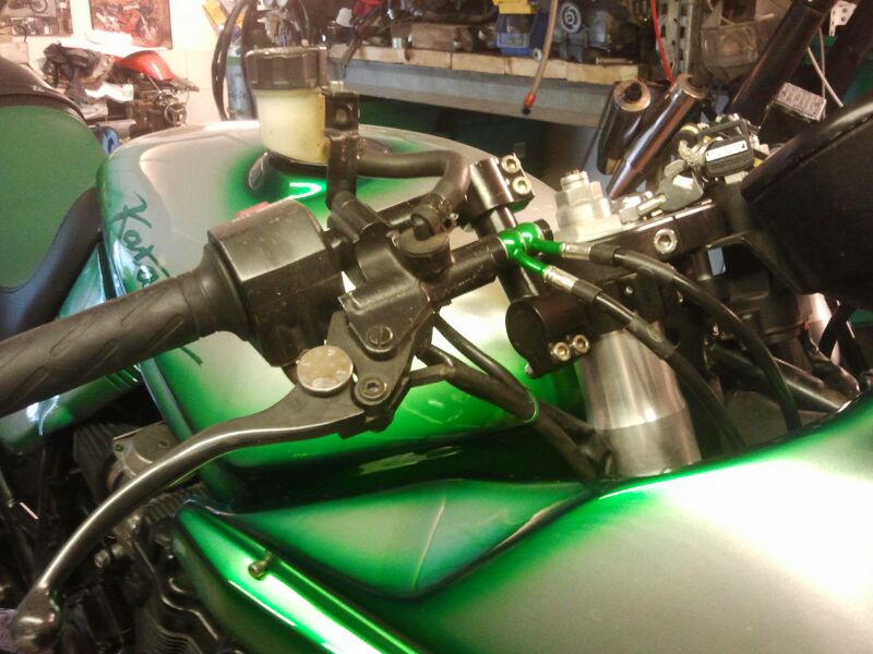

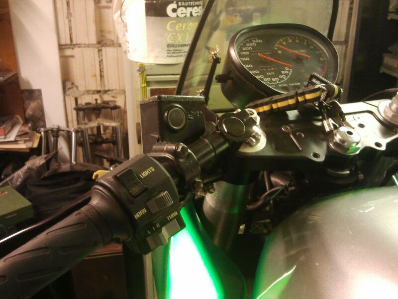

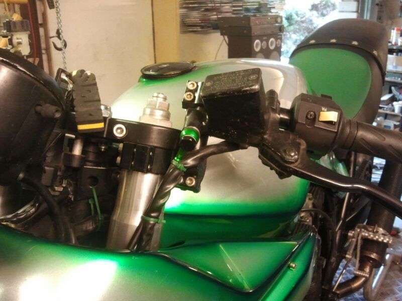

Re: suche anregungen bremsflbehälter bei speer halbschale
Ich stell hier mal die fotos hoch die mir Torte dazu gesimst hat.
Mehr Bilder brauchts eigentlich nicht.

Danke dir Torte,
war interessant, ich fürchte, bei meiner Halbschale hilft nur eine Verlegung nach innen, wenn auch optisch nicht mein Fall...
