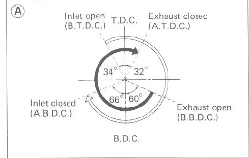

Hier sind die Steuerzeiten aus'm Handbuch:
A ist für die Nockenwellen für offene Leistung

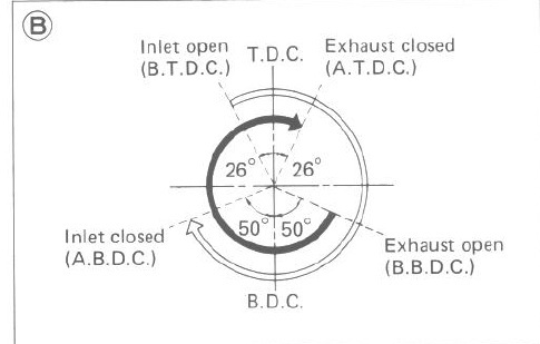

B ist für die gedrosselte Version
