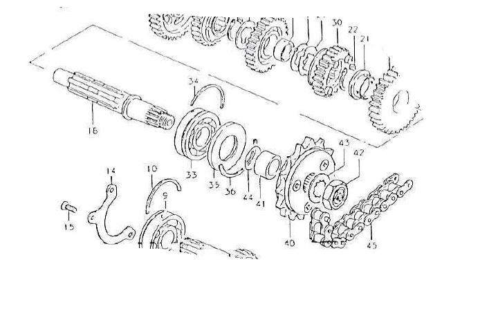

Hi,
ich hätt´ da gern mal ein Problem,
muss das Teil 41 ( Hülse ) bis ans Lager ( 33) durch Teil 35 ( Simmering )?
Irgendwie geht bei mir die Hülse nur an den Simmering ran, nicht bis ans Lager.
( und das erscheint mir etwas unlogisch )
Der O-Ring wird also nicht ans Lager "gedrückt".
Re: Öl hinterm Kettenritzel
Das siehst du ganz richtig, die Hülse sitzt im Simmering, geht bis ans Lager. Schön vorsichtig machen, sonst geht der Simmering inne Wicken und dann heißt es doch noch "Gehäuse teilen".

Pedda hat geschrieben:Das siehst du ganz richtig, die Hülse sitzt im Simmering, geht bis ans Lager. Schön vorsichtig machen, sonst geht der Simmering inne Wicken und dann heißt es doch noch "Gehäuse teilen".
Ok, Danke Pedda,
hab ich mir gedacht ( und trotzdem nicht so gemacht :shock: ),
da frag ich mich doch, wieso die Hülse da nicht drinnen war?
Kann die rausrutschen?
