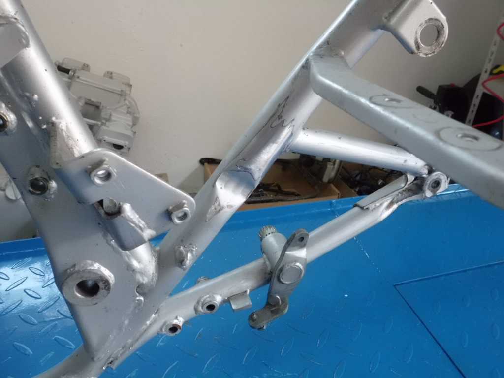

Der Rahmen ist vom Schweißen wieder da.
Einige Halter wurden entfernt.

Die Seitenständerhalterung und die Stoßdämpferaufnahmen mussten repariert bzw. erneuert werden.
