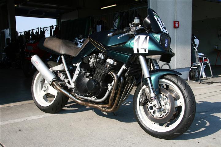

Am meinem EF-Motor ist ein recht kleiner Ölkühler (keinen Schimmer welche Marke) verbaut:
Wird vermutlich etwas unterdimensioniert sein - allerdings hatte ich noch nie Probleme mit der Temperatur gehabt.
Der Motor wird aber auch nicht so geprügelt.

Bin mir nicht sicher, ob man den Kühler auf dem Foto so gut erkennen kann. Ist wie gesagt EF.
