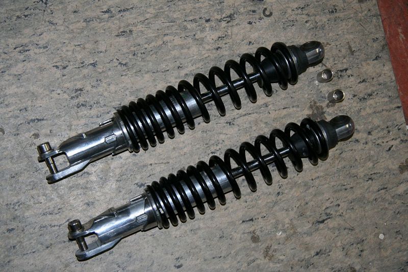

Vor Weihnachten habe ich dann noch ein paar Konis von einer Bol-Dor erstanden, damit das Mopped hinten etwas höher kommt. Die Distanzhülsen für die oberer Aufnahme habe ich dann noch schnell gedreht, sowie die untere Aufnahme passend für die Katana-Schwinge aufgefräst ..

Wieviel länger sind die Bol dor dämpfer...?
Gruß Schnaider
Beiträge: 368
4cm länger, also 36,5cm (von Mitte Auge bis Mitte Auge)
Brauchst du welche ?
Beiträge: 22
Beitrag von schnaider »
Lucky hat geschrieben:4cm länger, also 36,5cm (von Mitte Auge bis Mitte Auge)
Ja,wie hier schon angemerkt ist meine RF-Gabel wirklich sehr kurz, ich würde das gern mal ausprobieren mit etwas höher hinten, sind die schon passend ,ich hab die orginal Schwinge verbaut?
kannst ja mal ne Preisvorstellung mailen ;)

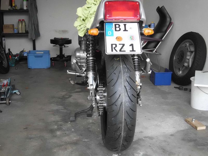

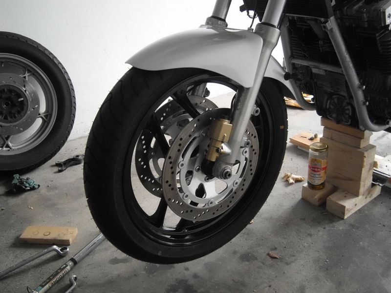

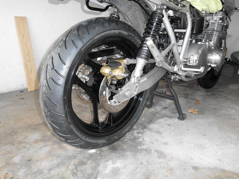

Gestern mal die fertigen Räder montiert.
Nachdem ich an der Katanatachoschnecke noch eine kleine mechanische Bearbeitung vornehmen musste, passt diese jetzt einwandfrei zusammen mit der Knickerfelge in die Gabel. Jetzt muss ich nur noch auf meine Bremssätteldichtsätze warten, damit ich die Sättel zusammenbauen und vorne alles fertig montieren kann ...
Hinten ist auch alles an seinem Platz. Die Katanabremsleitung passt an den GSX-F Sattel ... nur der Anschlussfitting musste etwas verdreht werden ...

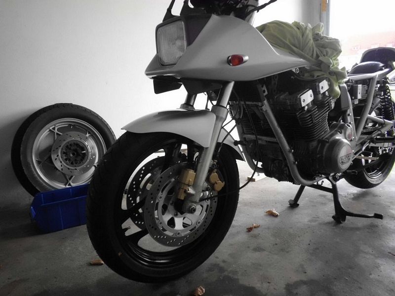

Es geht bei mir auch mal ein bißchen weiter.
In den letzten Tagen hatte ich die Gabelrohre nochmal rausgezogen und geöffnet, denn ich habe dem Mopped noch ein paar neue Gabelfedern von Wirth gegönnt. Heute dann mal alles vorne endgültig zusammengebaut, das Mopped wieder auf die Reifen gelassen und die Verkleidung mal drangesteckt ...
Hinten den alten Kettenschutz mal dran geschraubt. Da nichts schleift und überall ausreichend Luft ist, habe ich den gleich drangelassen ...
