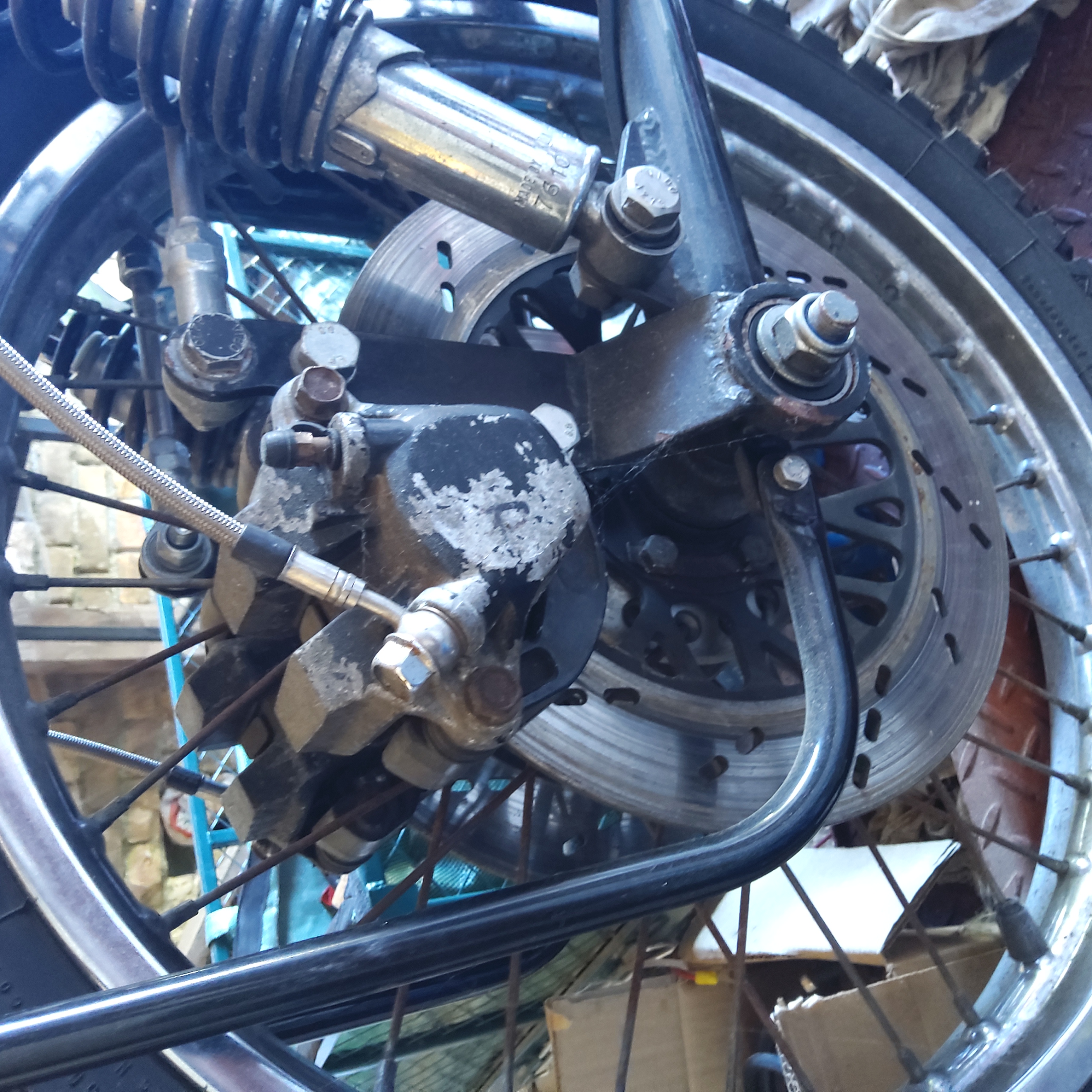

Moin, zur besseren Visualisierung mal 2 Bilder, das ganze betrifft mein Gespannprojekt. Die Felge ist eine von einer GSX 750 E wegen vorgeschriebener Speichenräder im Gespann, ist aber von den Daten identisch mit der Katanafelge. Die Katanabremsscheibe hat 28cm und einen versatz von 2cm, gerade ausgemessen. Ich würde da jetzt gerne eine größere Scheibe und eine größere Zange einbauen da die derzeit eingebaute Katanabremse total überfordert ist und ich nur schätzen kann wann das Gerät zum stehen kommt.
Wäre für jeden Tipp für eine einigermaßen bezahlbare Lösung dankbar.
