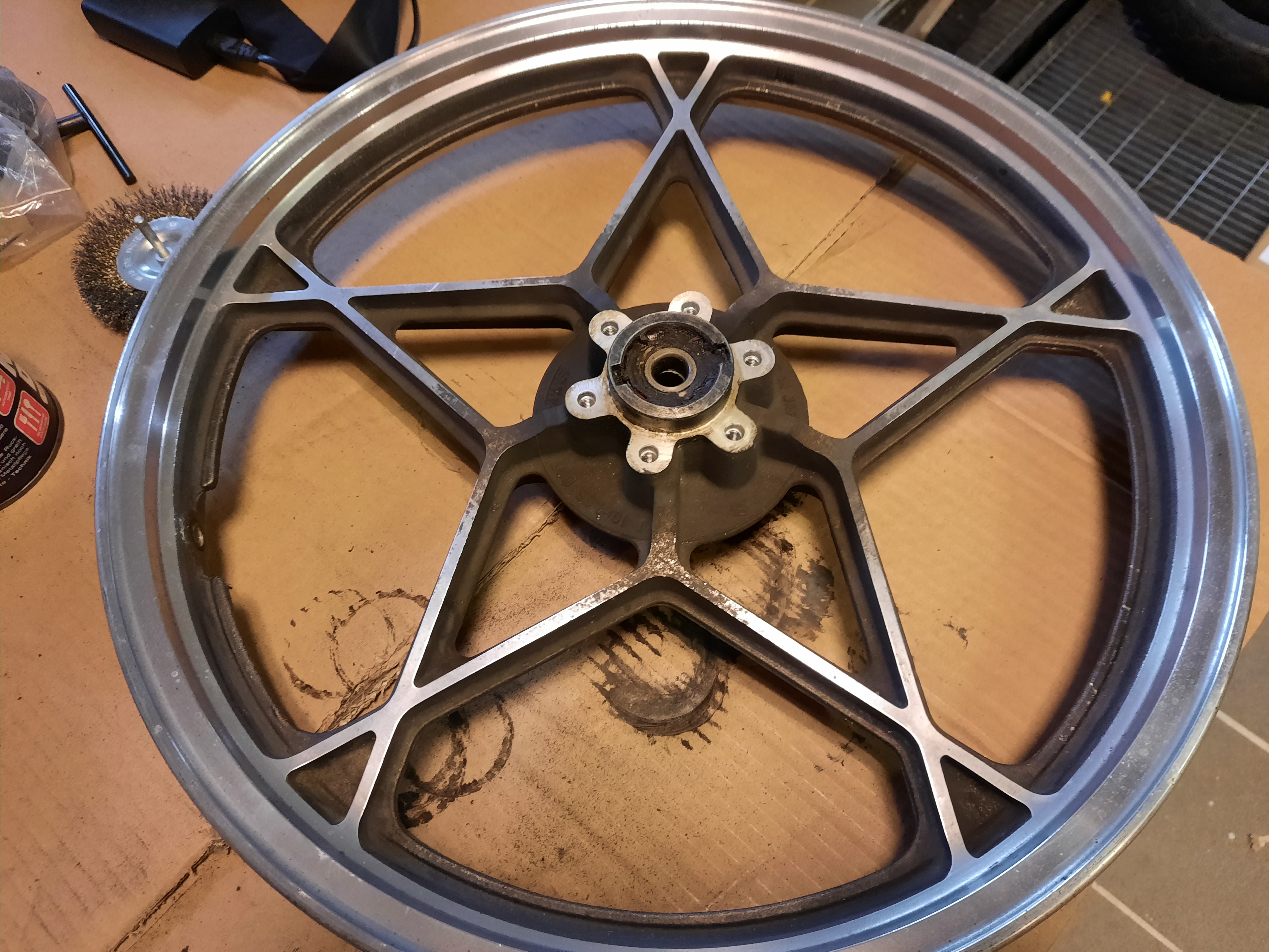

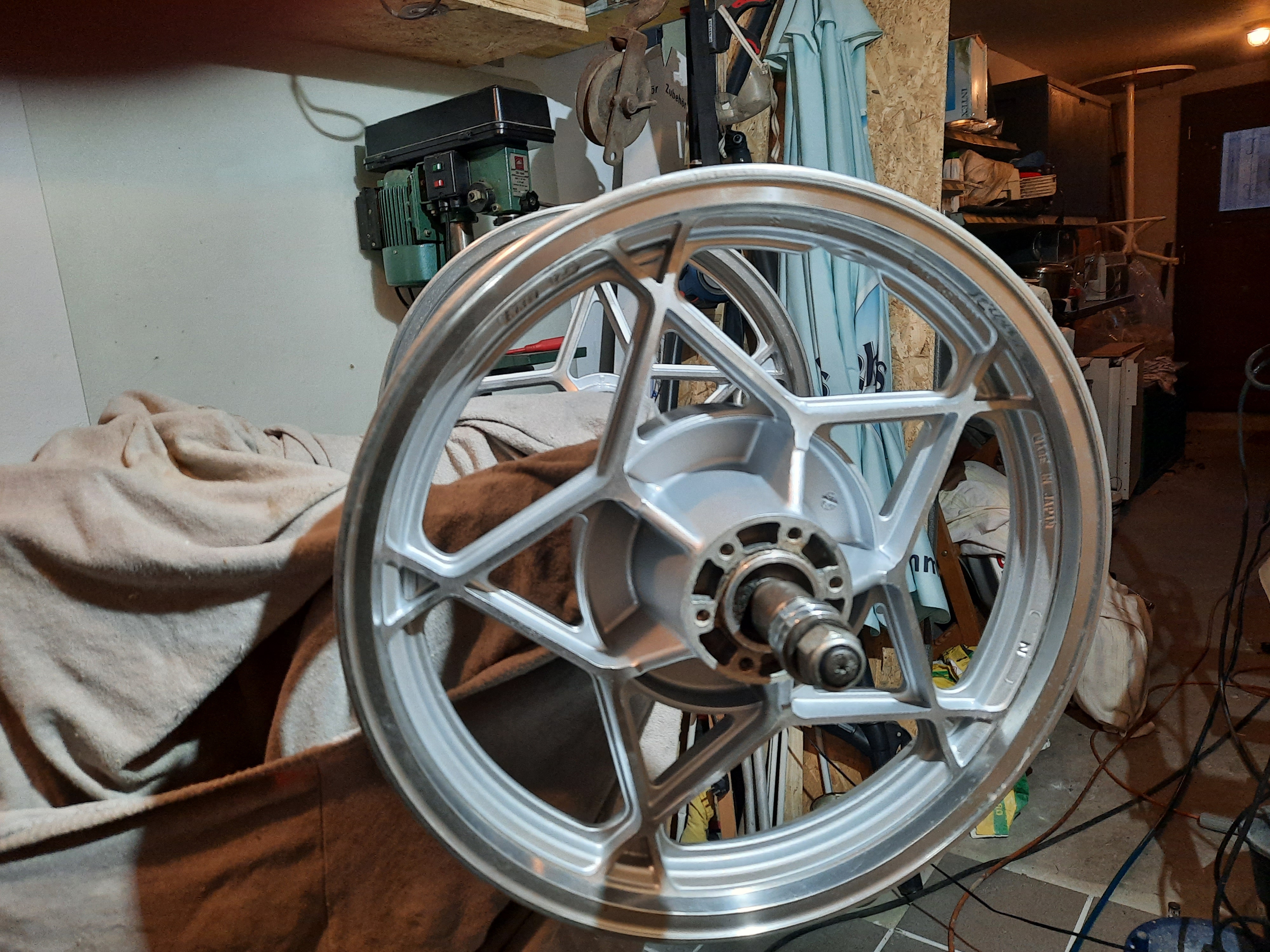

Und zu guter Letzt habe ich die original Räder aufgearbeitet.
vorher
nachher
geht weiter :D

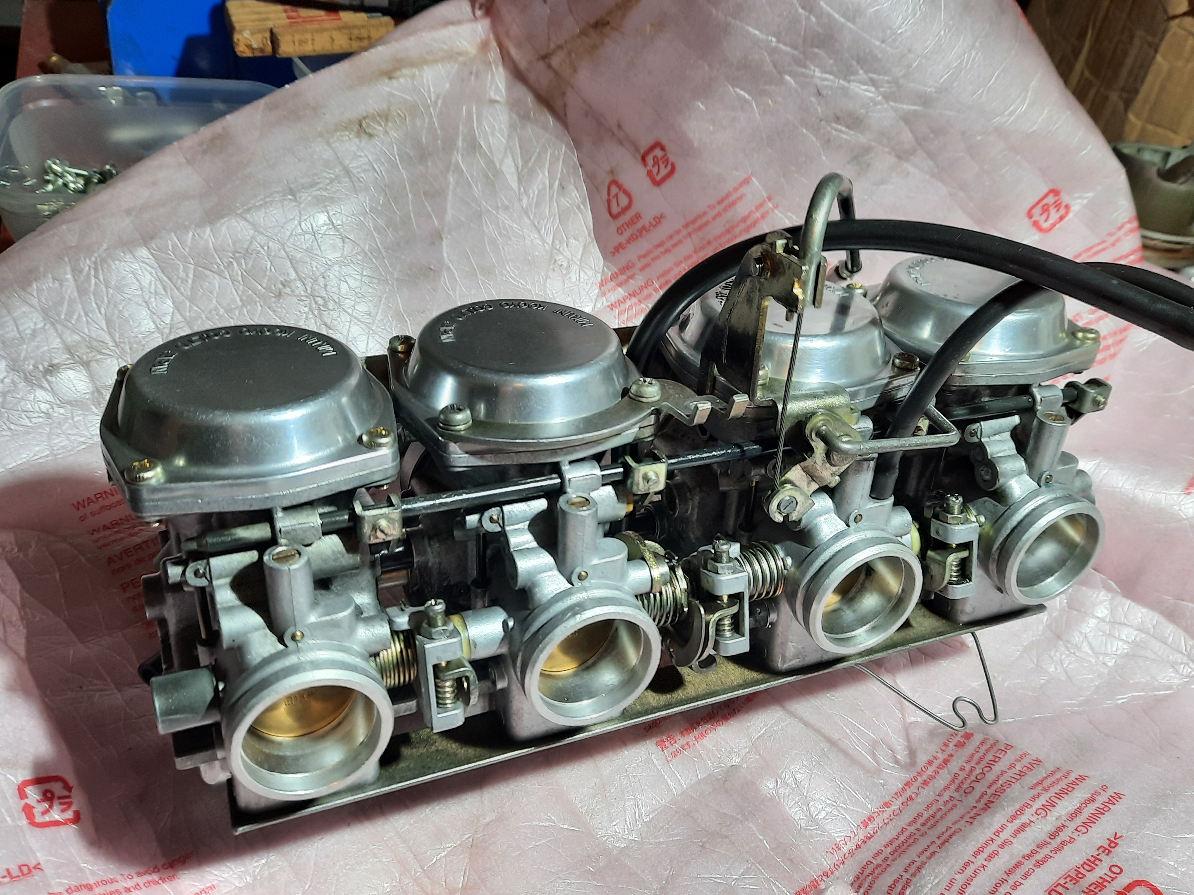

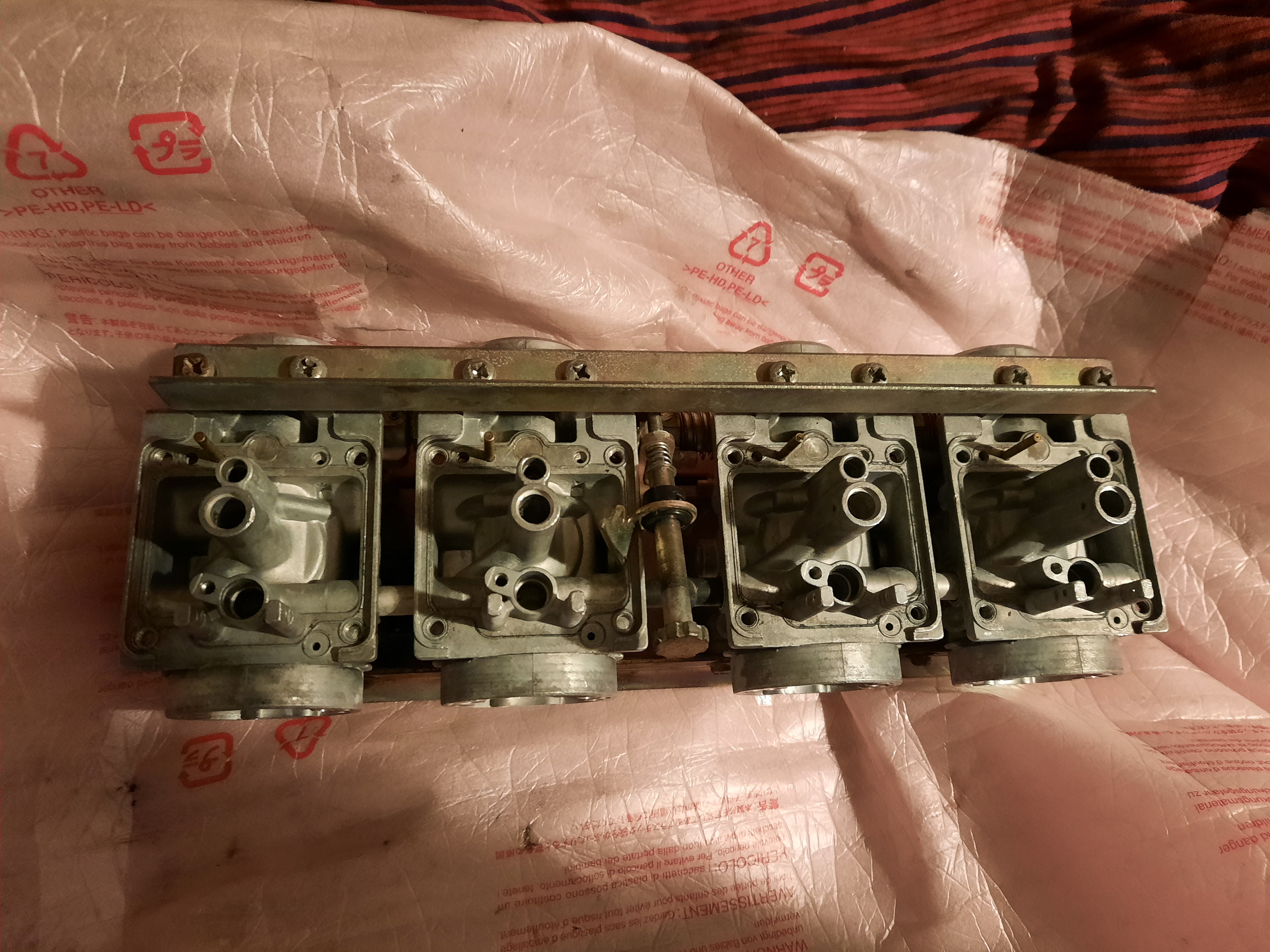

habe die Vergaser komplett überholt:
