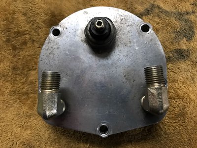

HI, beim 7,5er Motor brauchst Du nen modifizierten Ölfilterdeckel mit 2 Anschlüssen. Ich meine, ich hab noch irgendwo einen. Falls Du Interesse hast, kann ich die nächste Woche mal schauen.

Ja brauchst nur den ölfilterdeckel wechseln

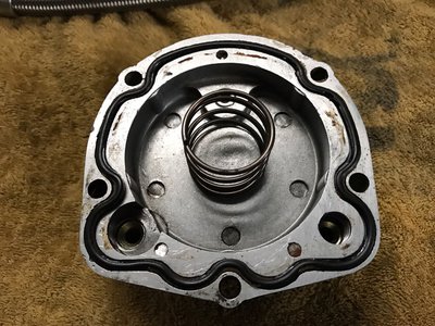

Ist der Deckel viel dicker als der normale? Ich frage, weil bei dem Gespann der Unterzug für die Seitenwagen Anbindung darüber montiert ist.
Gruß Koni
Beiträge: 118
Re: Ölkühler an GSX750 E
Beitrag von katana tobi »

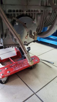

Hier ein paar Bilder von dem Adapterdeckel.
Ist von der Bauart nicht viel höher als der Orginaldeckel
Gruß Tobi

Sieht gut aus, Danke,
der Ölkühler der 1100 E dürfte ja groß genug sein.
