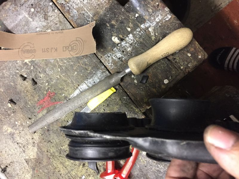

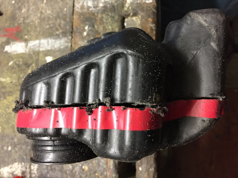

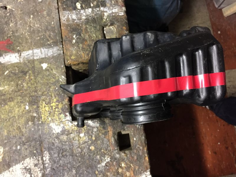

Zuerst mal eine Möglichkeit gesucht, eine vernünftige Trennstelle zu finden, um so ca 15mm aus dem Gehäuse rauszuschneiden und dass das auch nachher wieder passend und ohne größeren Versatz zusammen geht. Die Trennstelle dann mit Klebeband markiert und mal den Dremel angestetzt ... geht ganz gut ... Nachdem ich einmal rimgsrum war, konnte ich die beiden Teile auseinandernehmen ... Bei den beiden äußeren inneren Stutzengummi habe ich auch so 15mm weggeschnitten, da die Gummis ansonsten am hinteren Gehäuseteil anliegen würden ... Die Teile passen auch ganz gut wieder zusammen ...
Jetzt noch alles schön glätten und sauber entgraten. Nächste Woche werde ich das dann mal in der Firma zusammenschweißen lassen.
