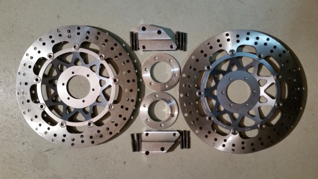

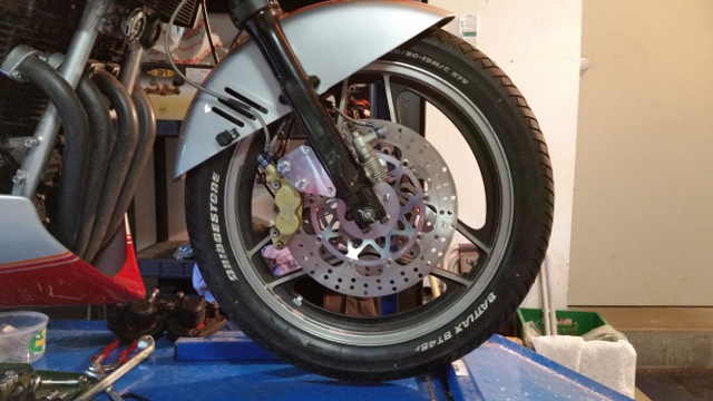

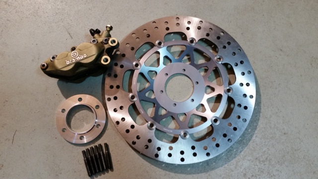

Hier noch mal ein paar Fotos.
Die Teile müssen jetzt - nach dem TÜV - noch geschwärzt werden und dann passt alles ;)
