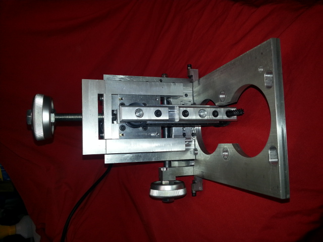

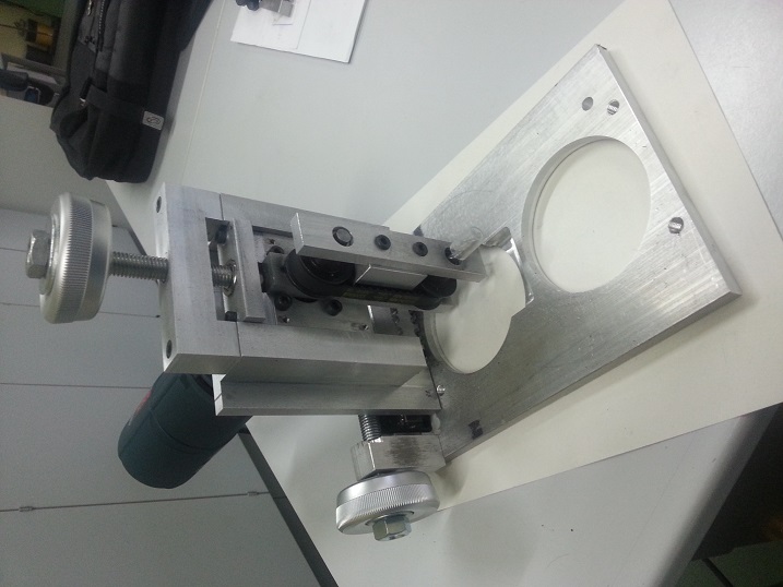

Noch eine Kleinigkeit gebastelt.....wofür ist das wohl ?????
Beiträge: 90
Beitrag von Loon »
Hammer Fräsvorrichtung! Nimmst du das Gehäuseoberteil runter zum fräsen oder denkst du es klappt auch beim kompletten Block?
No panic, its japanic
Beiträge: 327
Hallo Loon,
an das Gehäuse habe ich bei der Fräsvorrichtung noch gar nicht gedacht....mache das im Moment noch auf unserer Fräsmaschine....
habe diese Vorrichtung gebaut , um die Kräfte die beim fräsen auf die Laufbuchsen wirken , so gering wie möglich zu halten ....
werde mir die Woche mal Gedanken dazu machen wie ich mit der Vorrichtung auch das Gehäuse bearbeiten kann...sollte eigentlich auch gehen

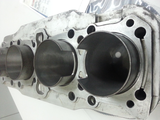

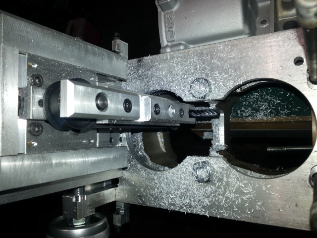

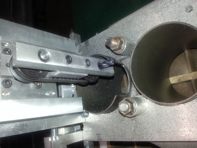

hier mal ein paar Bilder zum ersten Fräsversuch....

Beiträge: 90
Beitrag von Loon »
Genial, wie du das gelöst hast! Ich studier seit Wochen (nicht pausenlos) an einer Methode. Ich hatte schon die Oberfräse meines Kumpels in der Hand, Pass mir aber nicht, zu klobig. Mit deiner Vorrichtung als Inspiration hab ich aber neuen Mut gefasst!

Beiträge: 327
Heute nochmal eine Probefräsung gemacht....klappt echt ganz gut.....jetzt noch Anschläge anbringen damit man das Maß richtig einstellen kann...
dann einen Adapter zum Gehäuse fräsen angefertigt....müsste eigentlich auch klappen...
Stehbolzen müssen aber dafür definitiv raus....macht bei mir aber nichts da ich sie eh austauschen muß ...wegen anderem Zylinderkopf...
@Loon....Fenster im zusammengebauten Zustand wird nicht gehen....wie willst du die Späne auffangen ohne das sie im Gehäuse verschwinden....könnte ungesund werden
für den Motor
Gruß HaBe
