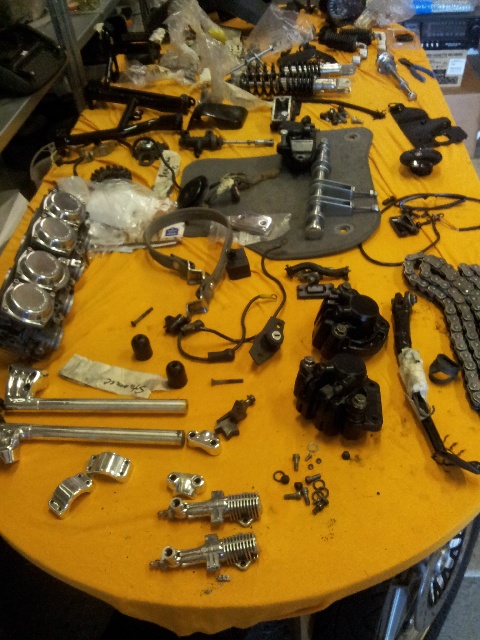

Der Gammel saß versteckt in den ecken. Die Basis ist aber TOP. laufleistung 30tkm/ 2te Hand.
Mein Gabentisch...nur feine saubere Sachen drauf:-)
