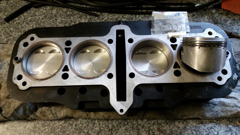

BIG BORE Kit mit Kolben vom Durchmesser 78 mm.
Ich habe erst vor kurzem einen neuen BIG BORE Kit mit 78er Kolben bei ebay versteigert. Ist nach Finnland gegangen!
Mit 78er Kolben hat die Katana 1260 ccm.
