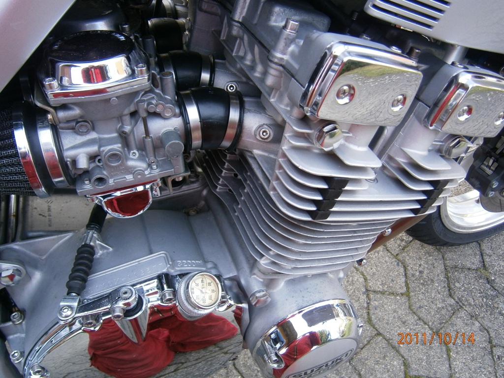

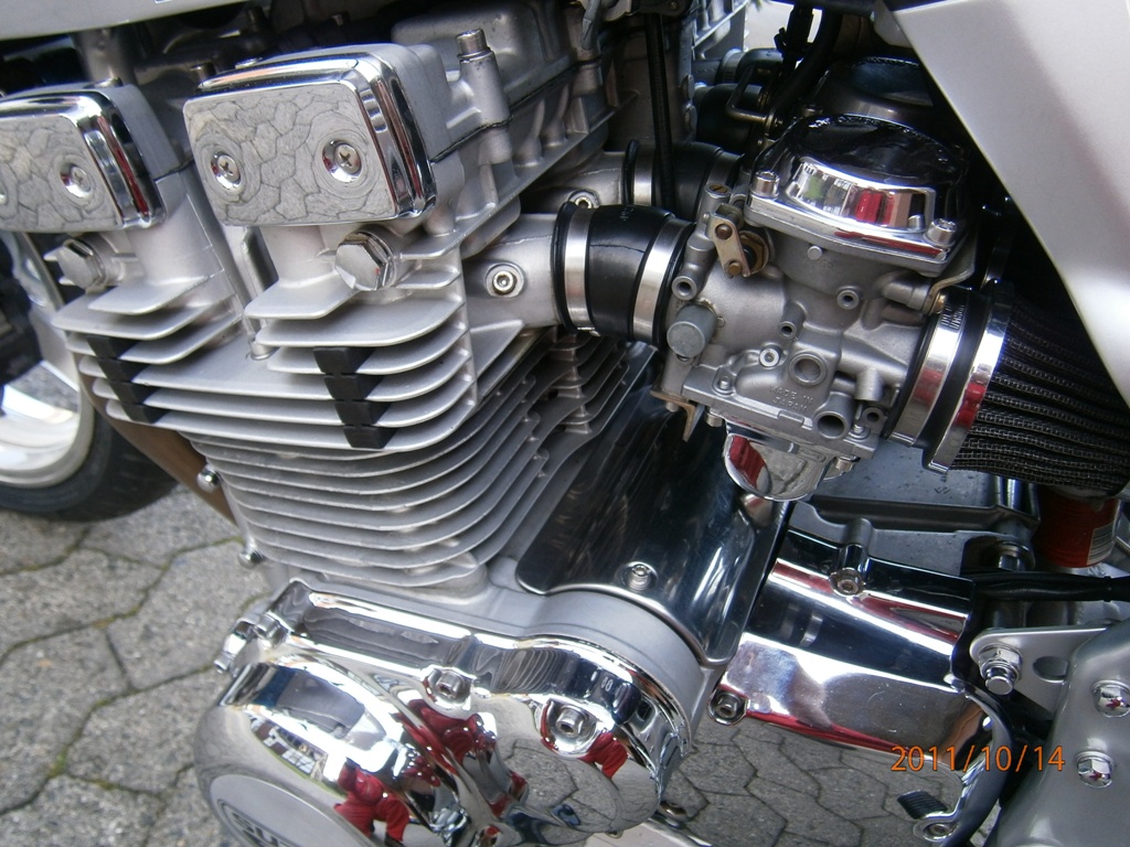

@Welli
Wie das aussieht würd mich auch mal interessieren, ih steh zwar eher auf schwatte Motoren, bin aber doch gespannt wie das im Detail aussieht.
Ich hätte eher gedacht das es oxidiert und gammelig wird.
Was ist das für ein Öl?
Bild >>>Bild
Beiträge: 86
Re: Motor lackieren
Beitrag von Welli »
Hallo!
Hatte schon länger Probleme mit meiner Kamera, hab jetzt eine neue gekauft :D
Deshalb erst jetzt die Antwort und ein paar Bilder dazu, hatte keine reinen Motorbilder.
Obwohl ich vielleicht wirklich ein "Putzkönig" bin ;), bin ich seit dem Motor machen ca.65.000km gefahren und es war nicht immer nur schönes Wetter :(
Auch gehe ich nicht immer sofort nach einer 400km Autobahnfahrt im Regen dabei und wasche die Katana, da gehen auch mal 3 Wochen ins Land.
Mir war es damals wichtig das ich den Motor ohne Probleme mit S100 (wirklich nur S100) und einem Hochdruckreiniger waschen kann, bei einem lackierten Motor geht das einfach nicht so gut.
Mein erster Oberflächenversuch war eine Klarlack Pulverbeschichtung, war nach 2 Jahren gelblich :shock:
Natürlich ist auch hier und da mal eine dunkle Stelle die auch nicht mehr weg geht aber trotzdem bin ich immer noch sehr begeistert von der Motoroptik.
Das Öl ist ein Fahrrad Pflegeöl von Prophete, gibts in kleinen Sprühflaschen in der Fahrradabteilung im Supermarkt.
