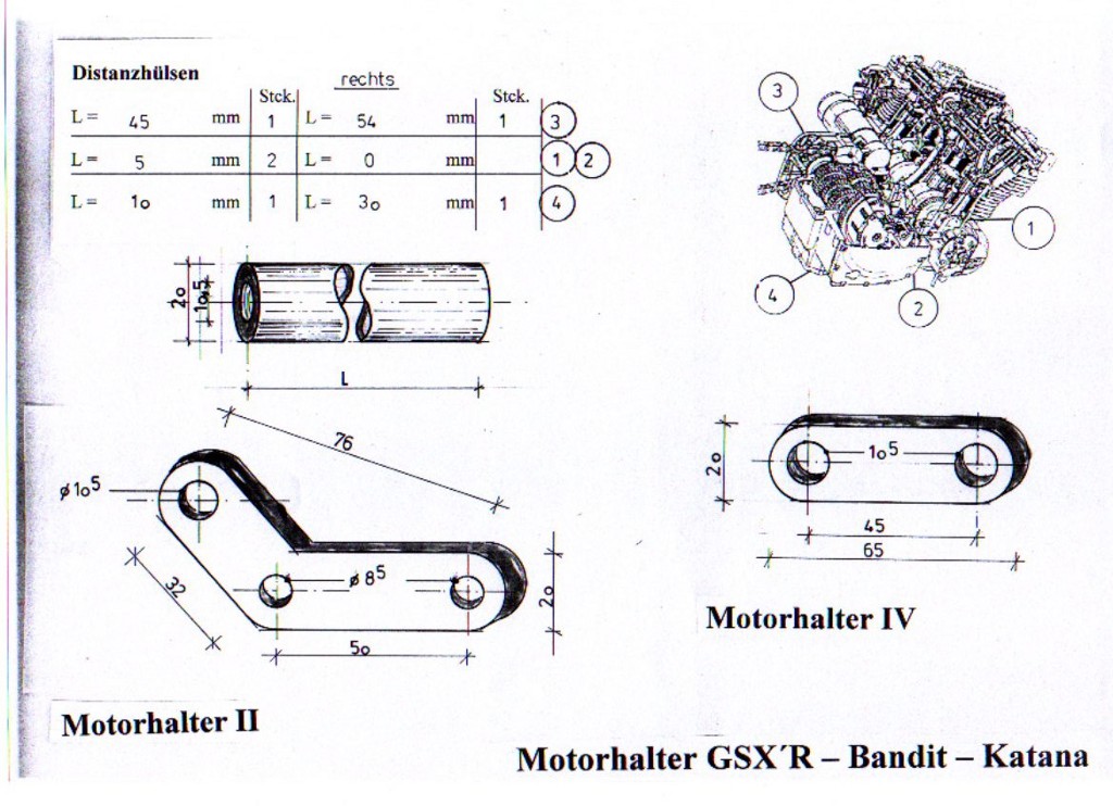

Grundsätzlich ist bei den Halterungen die Lage des Motors (Schwerpunkt) zu beachten. Desweiteren muss der Verlauf der Krümmeranlage beachtet werden. Die Dinger müssen ja irgendwie vernünftig am Rahmen vorbeikommen, ohne dass hier unnötige weitere Anpassungsarbeiten folgen müssen.

Vor vielen Jahren hatte Guido vom Stammtisch Ruhrpott die technischen Zeichnungen für solche Halter ins Netz gestellt. Sind aber mittlerweile an der betreffenden Stelle gelöscht. Vielleicht hat die Zeichnungen ja noch einer hier aus dem Forum.
Wegen Halterungen für die GSX-R eventuell mal Michael fragen.
Adapter nach Zeichnungen sollten auch über das Forum zu fertigen sein. Gibt hier einige Kollegen, die über entsprechenden Metallverarbeitungsmöglichkeiten verfügen können.

hier die Motorhalter (Zeichung ist ursprünglich die von Guido).
Viel Spaß beim Umbau.
Die Halter von der GSX-R (öl-gekühlt) sind identisch, da ja das Gehäuse identisch ist.
Zum Krümmer ist zu sagen: die Rohre müssen verlängert werden, heißt: abflexen und Zwischenstück einschweißen lassen.

Krümmer kann man auch anders verlängern.... mit Drehteilen - muß nicht zerflext werden

Ich unterstelle jetzt einfach einmal, dass beim Umbau von Guido die Lage des Motors entsprechend berücksichtigt wurde. So dass wie auf dem Bild zu erkennen zumindest die Krümmer der "Original?" Auspuffanlage verlängert werden musste.
Hat nicht Timebandit die Teile gefräst?
