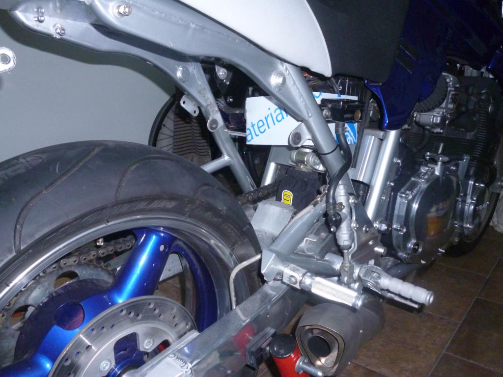

Soo, zum ersten Mal zusammengesteckt :)
Ich find den Umbau sehr gut,auch den kurzen Pott.
Kannst mal Bilder direkt von der seite machen?
Hannes

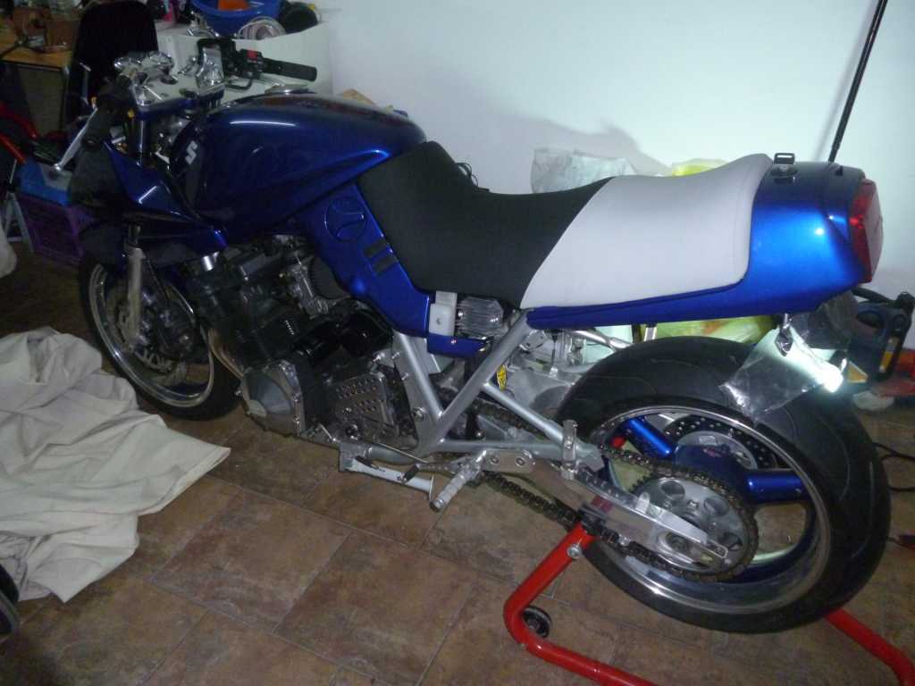

Hey Hannes,
vielen Dank für die Blumen :)
Bin heute weitergekommen 8-)
Servus,katanaduke
jepp,saubere Arbeit!!!
Sind das Bandit Felgen? und die Gabel?
weiter so!!!!

@Hannes
Jo, Felgen sind Bandit 1200, Gabel ist Gixxer, Schwinge RF 900 usw. :mrgreen:
Jetzt wird se nochmal auseinander genommen und Kleinigkeiten angepasst/lackiert und dann schauen wir mal wie sie mit dem kurzen Auspuff läuft :|
