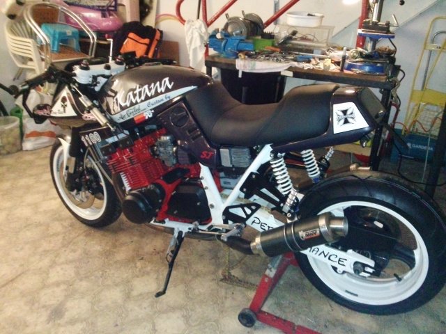

Ich würde mir gerne eine Außenölleitung an dem Zylinderkopf montieren .
Aber ich möchte dazu sagen das ich sie hauptsächlich nur haben möchte weil es mir so gut gefällt .
da ich die inneren Leitungen nicht verschlossen habe was man ja sollte wenn man sich Außenölleitungen montiert dachte ich mir ich verwende
Dash 3 (Innendurchmesser 4mm) oder Dash 4 (6mm Innendurchmesser) Anschlüsse um nicht den Durchfluss der Hauptölleitung im Zylinder zu viel Druck weg zu nehmen .
Meine frage wäre hat jemand eine Außenölleitung von euch montiert ohne die inneren Öl Kanäle zu schließen und was für einen Schlauchinnendurchmesser habt ihr verwendet .
Oder Plane ich mit meinem vorhaben einen vorgeplanten Motorschaden weil ich die inneren Kanäle nicht verschließe .
Wäre super wenn ihr ein paar Tips für mich hättet .
Ach ja welche Größe haben die Anschlüsse im Zylinderkopf ,sind das M14x1,5 .
Noch was mein Bock ist für die erste Ausfahrt bereit .
Mfg Thomas

Uiiiiii zeig mal mehr Bilder von der Kat
Wo kommt das Nummernschild hin weil erfahrungsgemäß wisst du hinten Probleme bekommen beim einfedern
Und wegen dem ausenöhler frag mal den Hannes der hätte sowas mal Gruß Uli

Na ja jetzt wird es ein wenig eng da ich die schwinge auch noch um 7 cm verlängert habe aber was solls stell ma halt das Taferl ein wenig steiler .

Ich muss erst noch schöne Bilder machen aber da zu warte ich bis ein schöneres Wetter ist um sie auszupacken .
Lg Thomas
