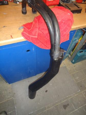

2 Krümmer sind raus die restlichen beiden Krümmer sind bombenfest:
Die ganze Anlage soll gestrahlt und flammgespritzt werden:
Für Tips wäre ich dankbar.

Eine Schweissnaht zwischen Krümmer ung Flansch ist nicht zu finden.

es ist vollbracht. Nach Wochen des Einweichens mit Sprühöl war ich es endlich leid. Heute hat der Dremel herhalten müssen.
Zwei kleine befreiende Schnitte und 3 Stunden Gezerre später waren die verdammten Krümmer raus. Selbst der Brenner hast es nicht gebracht.
Und hier das Ergebnis. (der Sieg über den Rost :D :D :D ):
Alle Teile:
Sammler:
Ich habe die Schlitze wieder zugeschweisst und jetzt muss alles noch geschliffen werden. Aber heute nicht mehr, sonst gibts Lack von der besseren Hälfte.
