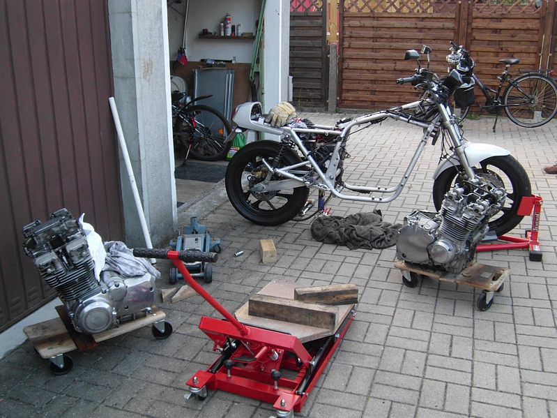

wie kann ich am besten den Motor in den Rahmen einbauen.ohne das ich mir gleich die Oberflächen des Rahmen bzw. Motors ruiniere? Von links oder rechts., Ventildeckel runter??? Bin für jede Info dankbar

Gibt mehrere Wege ( aber wohl immer von rechts rein )
ich leg den motor auf die rechte seite uns stülpe den rahmen drüber, verschrauben und aufrichten.
( wenn da noch was dranhängt wie gabel schwinge etc ist das natürlich suboptimal)

Von rechts rein den Motor. Ich nehme dabei immer den Ventildeckel runter, da hat man dann etwas mehr Luft nach oben.
Im Sommer musste ich meinen Motor wechseln. Wir haben das mit 2 Mann gemacht und dabei so einen Motorradheber benutzt. Auf den Heber ein großes Brett und 2 Kanthölzer gelegt. Den Motor dann auf das äußere Kantholz gestellt und den Motor mit dem Heber dann bis kurz vor den Rahmen gefahren. Anschließend den Heber soweit hoch gepumpt, dass der Motor über den Unterzug ging und weiter rein gefahren. Den Motor dann über den Unterzug hinweg auf das vordere Kantholz gehoben, ausgerichtet und runter mit dem Heber.
Das ging total leicht und ohne Kratzer am Rahmen.

Kann mich meinen Vorrednern nur anschliessen; Auf alle Fälle von rechts ! Anders geht nicht.
Und wenn der Rahmen nackig ist kann ich auch nur phunkyfreak Timos Rat mit dem liegenden Motor und dem Rahmen drüberstulpen wärmstens empfehlen.
Der Rahmen ist vom Gewicht her doch um einiges "handlicher" wie der Motor ;) .

jau, von rechts, und wie schon geschrieben, am einfachsten gehts mit dem Rahmen drüberstülpen.
Mache ich auch immer so, ohne Kratzer!

hatte das ganze schonmal vor etwa 3,5 Jahren gemacht, wusste nun aber nicht mehr wie es am besten geht. Auch die Suche und Google konnten mir nicht helfen. Aber Dank Euch kann es nun weiter gehen.

... und so verhindert man einen zerkratzten Rahmen :
