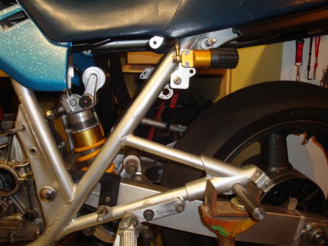

Hab gerade eine eingebaut.
Paßt auf die Art und Weise wie oben beschrieben.
