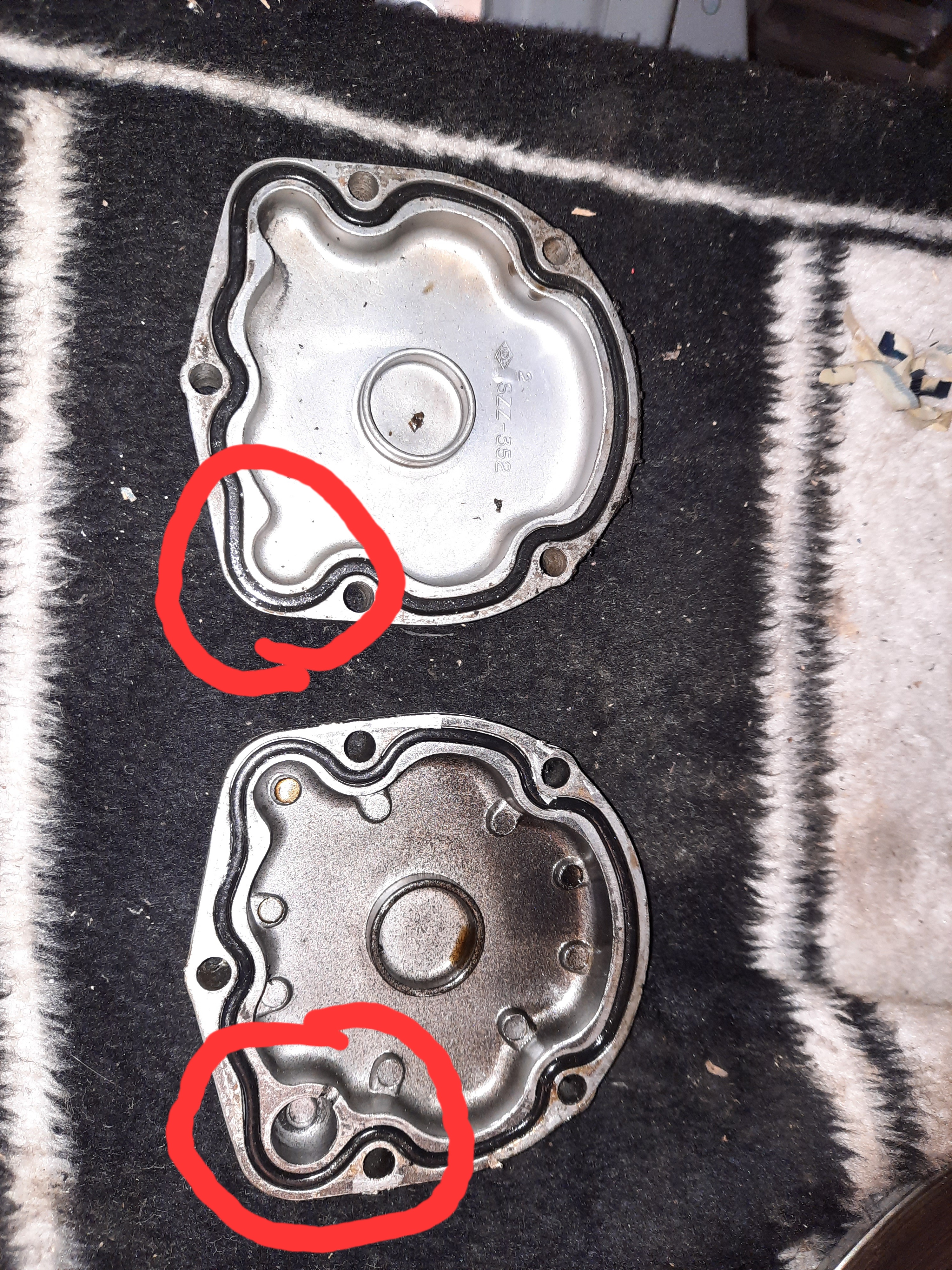

Hallo Huftun,
Prinzipiell einfach zu lösen. Du benötigst den Ölfilterdeckel der 1135 EF (im Bild unten), der hat eine Ölkanalverjüngung integriert, dann nutzt die die Ölkühleranschlüsse am Motorgehäuse links und rechts vom Ölfilterdeckel.

Beitrag von Huftun »
gibt es das eine Zeichnung oder ein Funktionsschema.
Ich würde es gerne verstehen.
Gruß Huftun✌️
Beiträge: 1290
Re: Suzuki GSX 1100 E BJ.83 Anschluss Ölkühler
Hi, ganz simpel, durch den kalibrierten/verjüngten durchlass wird der Großteil der Ölmenge von der Ölpumpe dann über den genannten Anschluss, durch den Ölkühler gedrückt. Du musst entsprechend der Ölkühlergröße die Ölmenge im Motor anpassen.
Es gab auch noch Thermoventile, welche in die Ölleitungen verbaut wurden. Damit sollte ein schnelleres erwärmen des Öls geregelt werden. Ist aber eigentlich nicht nötig.
