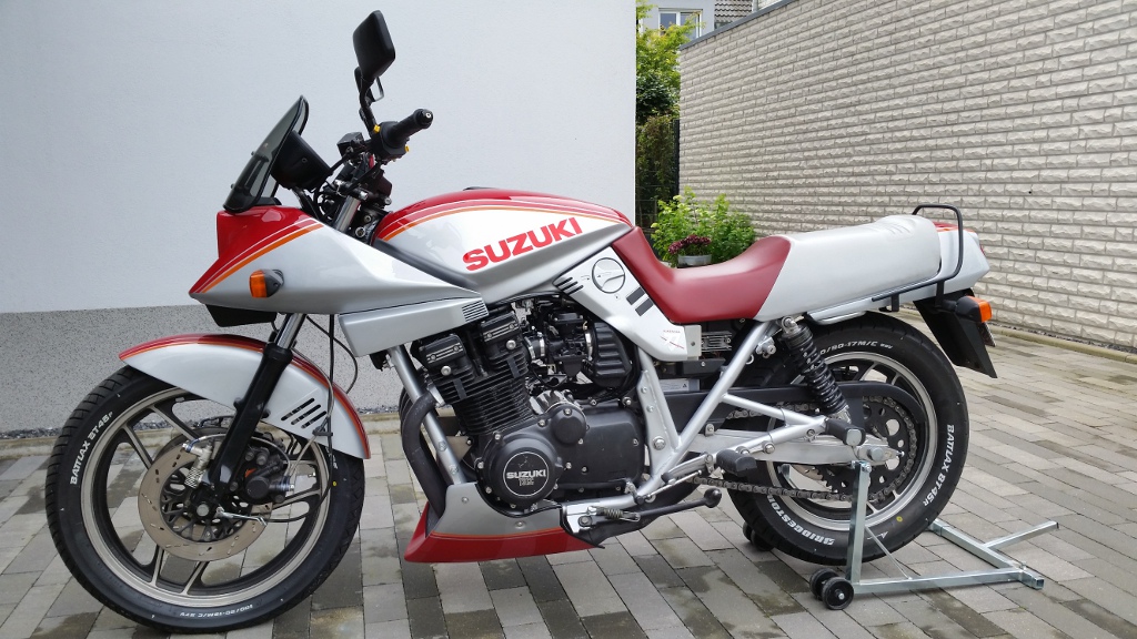

Schönes Moped nach dem Lacksatz zu urteilen ist das aber kein deutsches Modell oder?
Ich Blicke da nicht durch
Laut meinen Infos sind doch die Katana S Modelle und
Ach ist ja auch wurscht Hauptsache die Kisten fahren und machen Spass.
