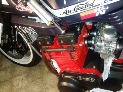

Ich würde mir gerne eine Außenölleitung an dem Zylinderkopf montieren .
Aber ich möchte dazu sagen das ich sie hauptsächlich nur haben möchte weil es mir so gut gefällt .
da ich die inneren Leitungen nicht verschlossen habe was man ja sollte wenn man sich Außenölleitungen montiert dachte ich mir ich verwende
Dash 3 (Innendurchmesser 4mm) oder Dash 4 (6mm Innendurchmesser) Anschlüsse um nicht den Durchfluss der Hauptölleitung im Zylinder zu viel Druck weg zu nehmen .
Meine frage wäre hat jemand eine Außenölleitung von euch montiert ohne die inneren Öl Kanäle zu schließen und was für einen Schlauchinnendurchmesser habt ihr verwendet .
Oder Plane ich mit meinem vorhaben einen vorgeplanten Motorschaden weil ich die inneren Kanäle nicht verschließe .
Wäre super wenn ihr ein paar Tips für mich hättet .
Ach ja welche Größe haben die Anschlüsse im Zylinderkopf ,sind das M14x1,5 .
Noch was mein Bock ist für die erste Ausfahrt bereit .
Mfg Thomas

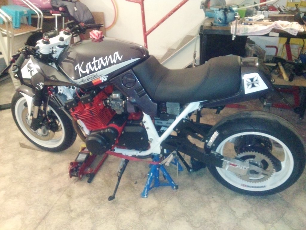

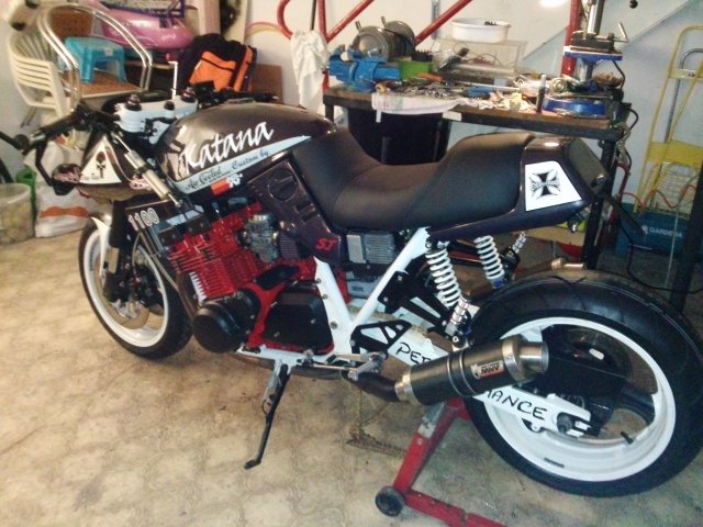

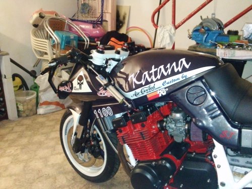

Uiiiiii zeig mal mehr Bilder von der Kat

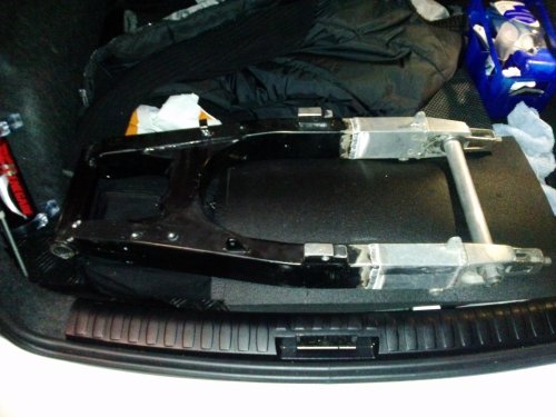

Wo kommt das Nummernschild hin weil erfahrungsgemäß wisst du hinten Probleme bekommen beim einfedern
Und wegen dem ausenöhler frag mal den Hannes der hätte sowas mal Gruß Uli
Re: Extra Aussenölleitung
Danke für die Info

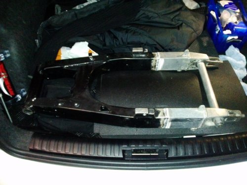

Na ja jetzt wird es ein wenig eng da ich die schwinge auch noch um 7 cm verlängert habe aber was solls stell ma halt das Taferl ein wenig steiler .

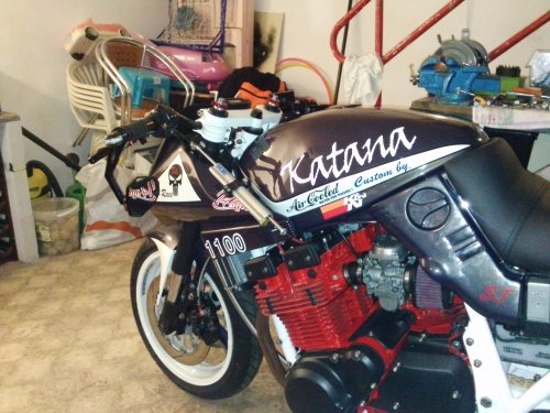

Ich muss erst noch schöne Bilder machen aber da zu warte ich bis ein schöneres Wetter ist um sie auszupacken .
Lg Thomas
Lg Thomas

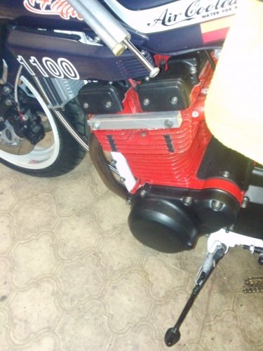

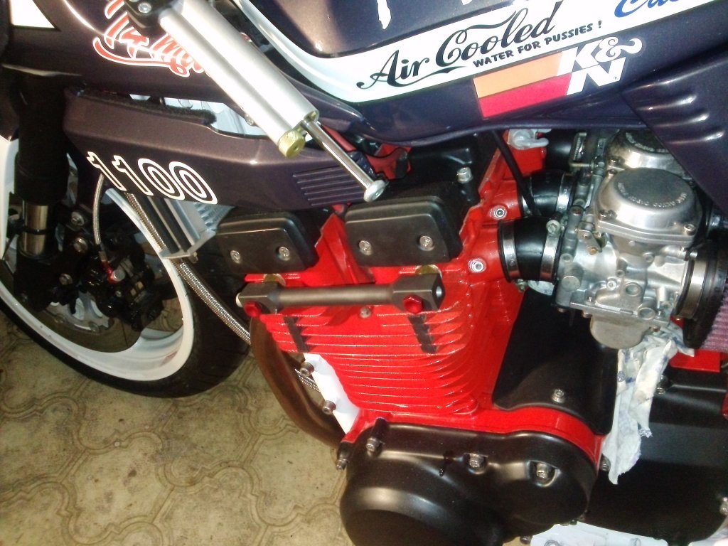

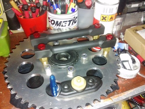

So danke stonarocka für deinen Tip das ich schmälere Leitung verbauen soll .
Nun habe ich ein paar Bilder für euch wie das ganze dann aussieht .
Gesamtkosten 105 Euro Komplett die Schläuche sind im Betrag inkl. nur noch nicht auf en Bildern .

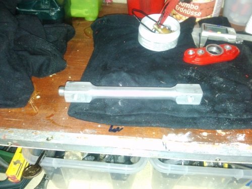

Also das Alu bekommst du beim Conrad 9,90 20mmx20mm x200mm.
Dann musst du halt noch die Löcher bohren ,das geht am besten mit einem Standbohrer .Langloch geht sich mit einem 5 mm Bohrer aus links und rechts später machst eine Seite mit einer schraube zu .
Das fräsen hab ich einen Kumpel machen lassen der war in 10 min fertig .
jetzt noch von ebay die Schläuche ,Anschlüsse und Fertg .
ich wollte das unbedingt haben nur wollte ich nicht diese 350 Euro dafür bezahlen ,so dacht ich mir das muss doch anders auch gehen .
Lg Tom
