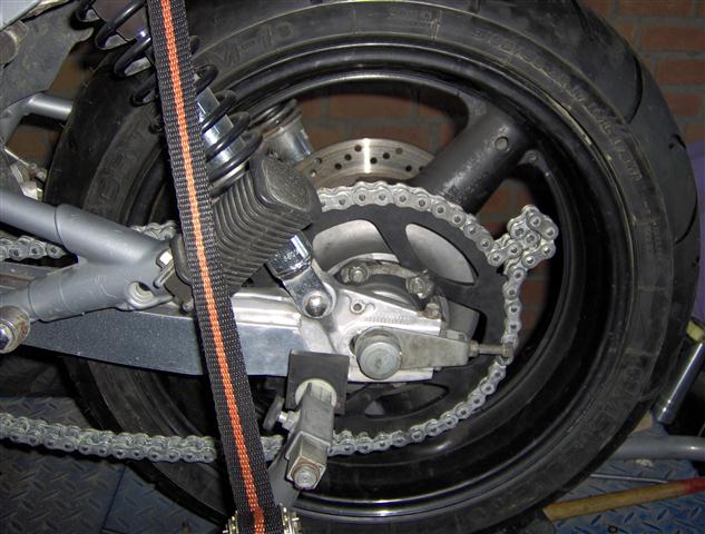

Mario310 hat geschrieben: Pedda kannst Du mir evtl. ein paar Bilder zusenden auf denen ich sehen kann wie eng es wird, sowie eine Kopie eines Briefes mit der Eintragung des Umbaus?
Gruß und Dank
Mario
Hab damals nur diese Fotos davon gemacht. Weiß nicht, ob dir das weiterhilft...

Ich fahre einen 180 auf ner 5.5 zoll Felge in einer original Schwinge.
Musste die Schwinge etwas bearbeiten
Werde mal versuchen Bilder zumachen und hier einstellen
