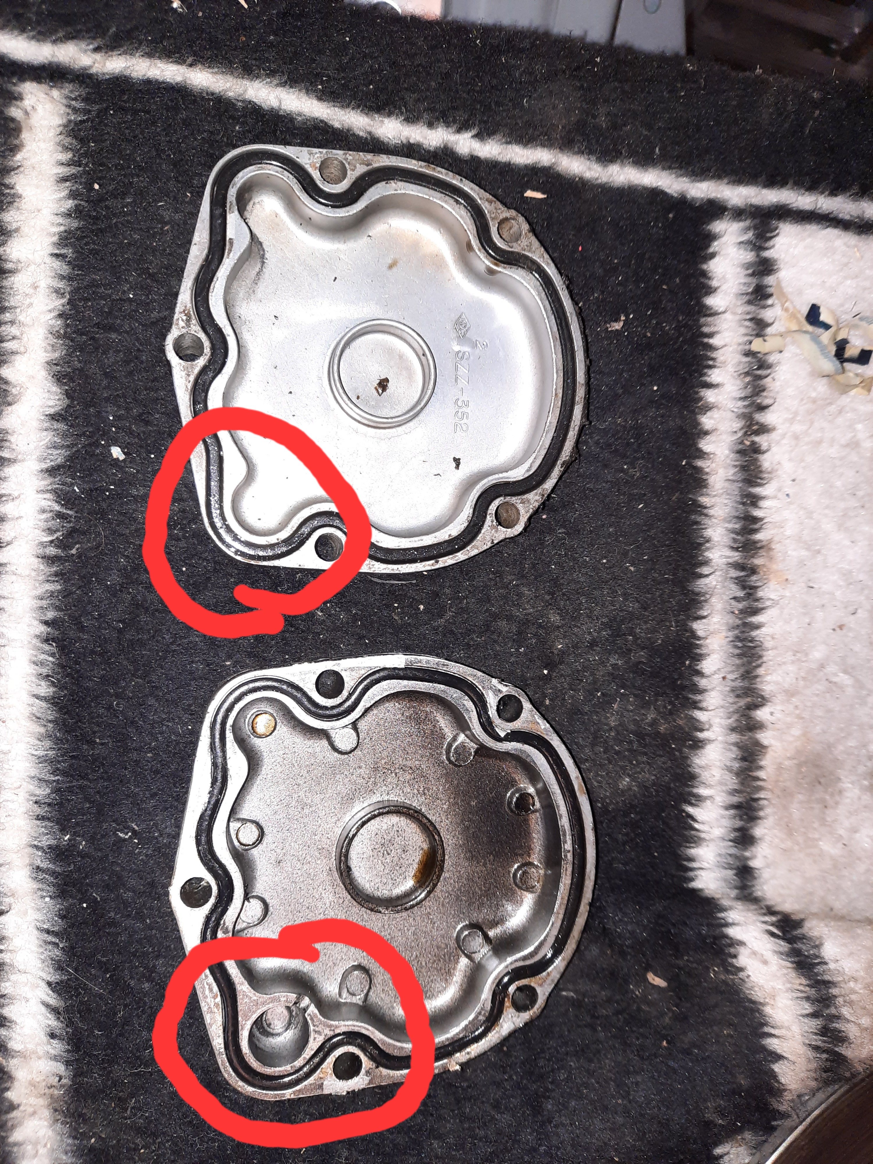

Hallo forum,
ich möchte meine GSX1100 E bj.(3 miteinem Ölkühler der ES ausrüsten.
Wie geht das mit dem original Ölfilterdeckel der E.
Irgendwelche Stopfen gehören da wohl rein...
Kann es mir einer erklären
Gruß Huftun
Re: Suzuki GSX 1100 E BJ.83 Anschluss Ölkühler
Verfasst: Fr 19. Sep 2025, 07:48
von Silverlinekatana
Hallo Huftun,
