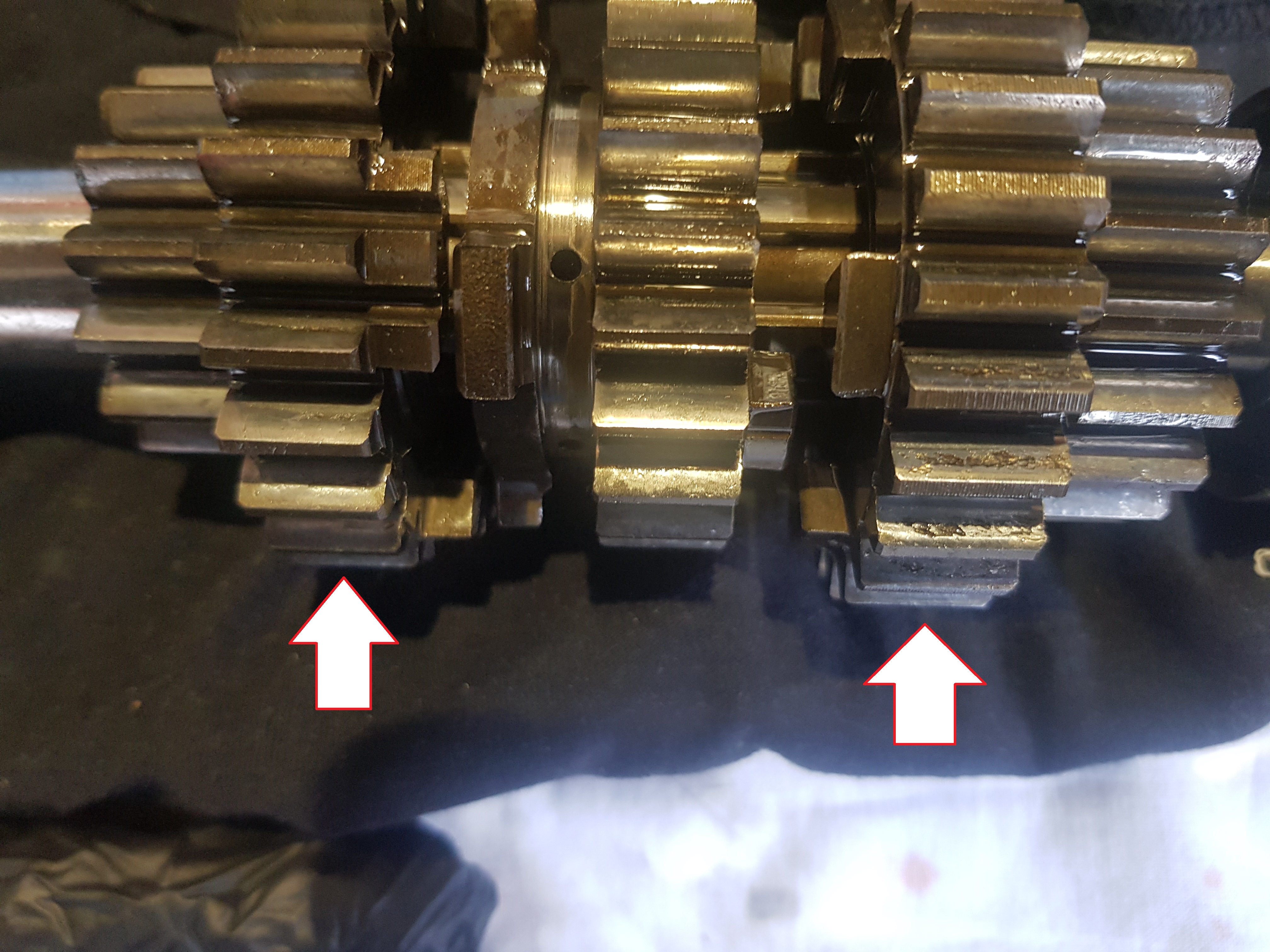

Moing beinand,
gestern hab ich den Motor von unten geöffnet - ging besser als erwartet - nur eine Gehäuseschraube ist leider abgerissen - steht noch
ca. 5mm raus - da muß ich mir was einfallen lassen
Das Getriebe, bzw. 2 Zahnräder (4. + 5.Gang) der Welle zur Kupplung sind wie erwartet etwas verschlissen - siehe Bild.
Die Getrieberäder der 2.Welle sehen noch sehr gut aus
Hat evtl. noch jemand die beiden Zahnräder im guten Zustand oder die komplette Welle inkl. Zahnräder liegen
und würde sich davon trennen?
Und: welche Gehäusedichtmasse empfehlt ihr? Verwende hauptsächlich die "Innotec Easy Gasket" - wäre die geeignet?
Merci und schönen Sonntag,
Ciao Axel
