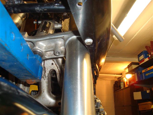

Thema Gabel.
Wie alle USD Gabeln ist auch die der SRAD ziemlich breit obenrum und schlägt an der Verkleidungshalterung sowie an der Innenseite der Verkleidung an.
Also Eisenfiedel raus für die Halterung, wieder zurecht schweißen und voilá:

Mit ein bißchen Schwarz aus der Rappelkanne sieht's auch wieder ganz annehmbar aus.
Das Abschleifen der Verkleidung geht mit'm Dremel ratzfatz.

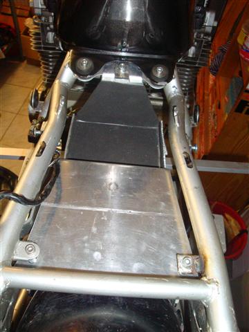

Hier mal schnell die Grundplatte aus Alublech für unter'n Sitz.
Zur Verwendung kommt ne Hawker Odyssey Gel Batterie. Die Dinger haben nen ganz guten Ruf was Kraft und Ausdauer angeht.
Für die Schaltereinheiten am Lenker nehme ich Bandit Teile, weil die serienmäßig die Möglichkeit bieten, einen zweiten Gaszug zu verwenden. Der RS-Flachschieber sollte tunlichst mit Schließerzug gefahren werden, weil es vorkommt, daß sich die Schieber durch den Unterdruck quasi festsaugen und nicht wieder runtergehen, wenn man das Gas schließt. Und auf diese Momente, in denen Deine Augäpfel dann von innen ans Visir kloppen hab ich einfach keinen Nerv.
Die Zündung, Pickups und CDI, ist von der EF entliehen, der Kabelbaum ist "spezial angefertigt" um sämtliche artfremden Bauteile professionell einzugliedern, ebenso besitzt sie kein Zündschloß mehr. Statt dessen wird sie über ein kleines Funkmodul scharf geschaltet, funktioniert ähnlich wie die Funkverriegelung am Auto. Übrigens ist auch ne Alarmanlage integriert. Nettes kleines Bauteil.
