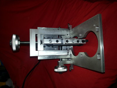

				Noch eine Kleinigkeit gebastelt.....wofür ist das wohl ?????
				Verfasst: Fr 19. Feb 2016, 19:54
				von Loon
				Hammer Fräsvorrichtung! Nimmst du das Gehäuseoberteil runter zum fräsen oder denkst du es klappt auch beim kompletten Block?
				Verfasst: Mo 22. Feb 2016, 07:09
				von HaBe

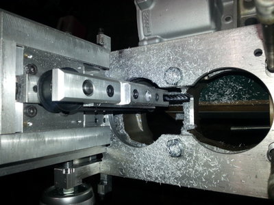

				Hallo Loon,
an das Gehäuse habe ich bei der Fräsvorrichtung noch gar nicht gedacht....mache das im Moment noch auf unserer Fräsmaschine....
habe diese Vorrichtung gebaut , um die Kräfte die beim fräsen auf die Laufbuchsen wirken , so gering wie möglich zu halten ....
werde mir die Woche mal Gedanken dazu machen wie ich mit der Vorrichtung auch das Gehäuse bearbeiten kann...sollte eigentlich auch gehen
hier mal ein paar Bilder zum ersten Fräsversuch....
Gruß HaBe

				Verfasst: Mi 24. Feb 2016, 21:42
				von HaBe
				Heute nochmal eine Probefräsung gemacht....klappt echt ganz gut.....jetzt noch Anschläge anbringen damit man das Maß richtig einstellen kann...
dann einen Adapter zum Gehäuse fräsen angefertigt....müsste eigentlich auch klappen...
Stehbolzen müssen aber dafür definitiv raus....macht bei mir aber nichts da ich sie eh austauschen muß ...wegen anderem Zylinderkopf...
@Loon....Fenster im zusammengebauten Zustand wird nicht gehen....wie willst du die Späne auffangen ohne das sie im Gehäuse verschwinden....könnte ungesund werden
für den Motor
Gruß HaBe
hier noch zwei Bilder

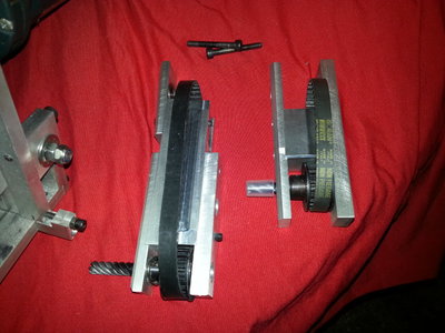

				Verfasst: Mo 21. Mär 2016, 19:45
				von HaBe
			-  Umbausätze  Gehäuseoberteil und Zylinderlaufbuchsen
			-  Maschine für Gehäuseoberteil umgebaut

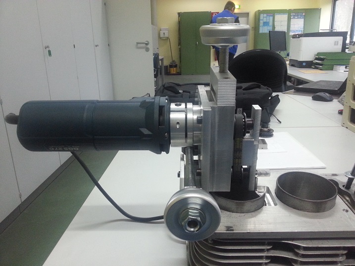

				Verfasst: Mo 21. Mär 2016, 19:49
				von HaBe
				Maschine im Einsatz
			-  Fräsen des Gehäuseoberteils
