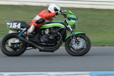

Sehr brav.
Dann noch nen Tipp: vor der Halterung den Endtopf abflexen, dann die Endkappe abflexen, wieder drauf schweißen. Spart Gewicht ;) und erhöht den Gutelaunefaktor. Der Auspuff wird ca. 20 cm kürzer ( eben das Teil zwischen Halter und Endkappe ) und nur oben raus lauter. Die Kiste geht merklich besser und wenn es sauber gemacht ist, fällt es der Rennleitung nicht auf.
Und: Typenbezeichnung ist noch drauf. Zumindest bei meiner GPZ-Anlage.

...und das ganze sieht dann SO aus:
Hansi, laut :mrgreen:
