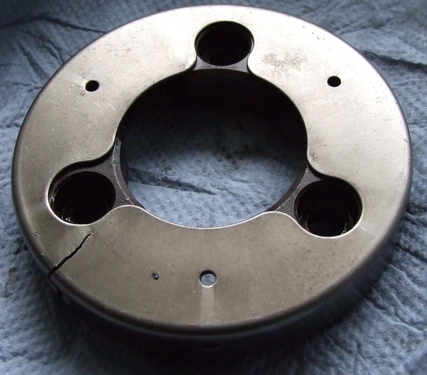

Hi an alle hilfreichen hier!
Nein, leider ist es schlimmer... Keine Ahnung wieviel Wumms dieser Anlasser hat, aber der Freilauf, also die Anlasserkupplung, also das fette Gussteil aussen, das ist mehrfach gebrochen.
Man kann es bei Suzi nicht mehr bestellen.
Wer hat so etwas liegen?: Danke für jede Rückmeldung.

@ 1135
Ich glaube es geht Speermix um den Freilaufkorpus mit den 3 Trabanten Körpern hinter dem Polrad und nicht um den Anlasser selbst.
http://www.google.de/imgres?q=anlasserf ... ,s:0,i:318
Re: Anlasser für 750er, gebraucht kaufen oder reparieren???
Soweit war ich ja noch nicht ...
Der Freilauf (Starterkupplung) war nur als Baugruppe (in Verbindung mit dem Zahnrad) zu ordern.
Hatte die Artikelnummer 12600-45830 und ist von Suzuki Europe wirklich nicht mehr lieferbar.
Laut Auskunft von Suzuki in folgenden Modellen verwendet:
GSX 750 T
GSX 750 X (1981)
GSX 750 ET
GSX 750 EX
GSX 750 SD
GSX 750 SZ
GSX 750 T
GSX 750 X (1981)
GSX 750 ET
GSX 750 EX
GSX 750 SD
GSX 750 SZ
