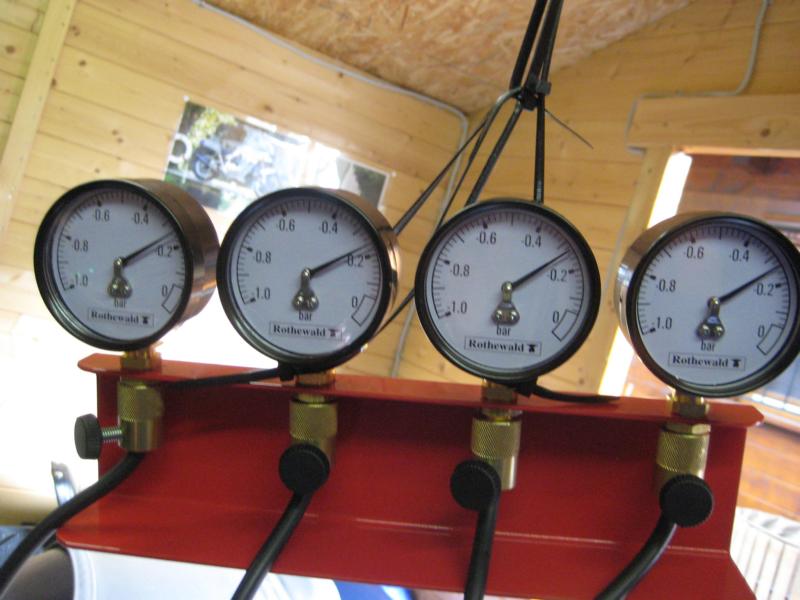

Ich habe mir einen Synchrontester von Rothewald besorgt. Hab schon im Internetz gelesen, das der wohl nicht viel taugt, aber einen anderen hab ich nicht.

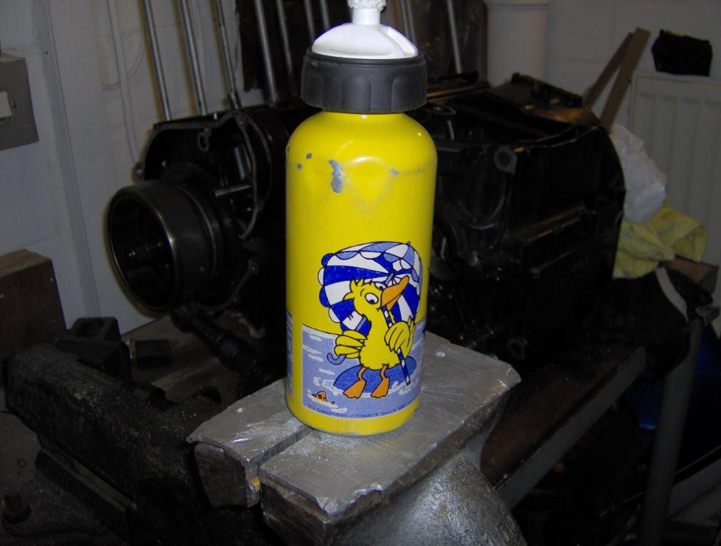

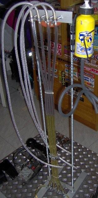

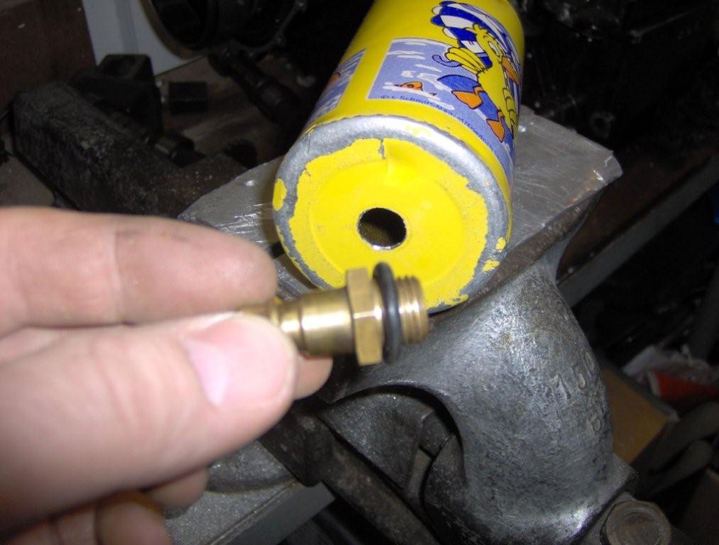

Hast du dir schon einen kleinen "Reservetank" besorgt, mit dem du die Vergaser für die Einstellerei mit Sprit versorgst?
Ich hab mir dafür mal ne Alu-Trinkflasche der Kinder geklaut. :lol:
Dieser Syncrontester ist übrigens für Paareurofuffzich selber gebaut.

Hat, glaub ich, ganz gut geklappt. Habe aber mit der falschen Einstellschraube begonnen. Zuerst muß man mit der mittleren Schraube anfangen, also nicht, wie oben beschrieben, mit der ganz linken Schraube. Dann hatte ich aber den Dreh raus und hab kapiert, wie das geht. Man muss aber immer wieder mit der Rändelschraube den Leerlauf nachjustieren, da sich bei Änderungen von linker und rechter Einstellschraube dieser verändert. Besser als auf dem Foto, ging es aber nicht. Was meint Ihr?
Anbei ein Foto.
